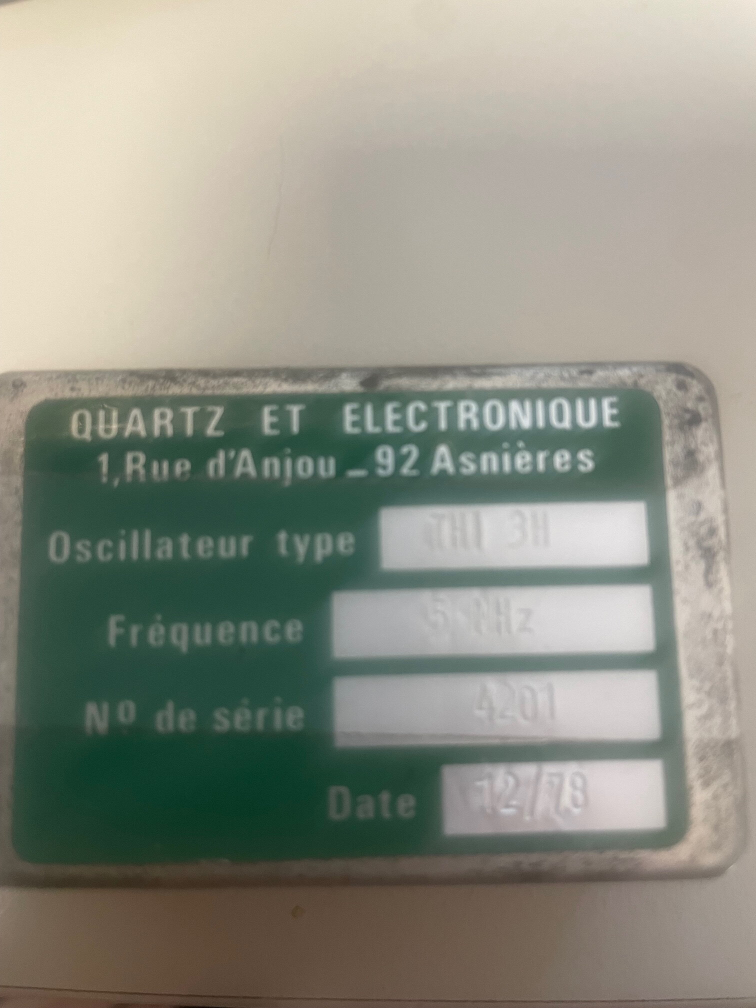

Référence de fréquence 5MHz "Quartz et Electronique"
Quelqu’un connaitrait-il le branchement de cette référence de fréquence ?
Merci d’avance,
Charles
Peut-être qu’avec une photo plus net et quelques informations certains pourront vous aider.
Si c’est pour l’utiliser comme référence de fréquence, il vaut mieux se tourner vers un oscillateur TCXO CMS moderne à 3€.
J’dis ça, j’dis rien.
quartz electronique = CEPE = thomson
Bonjour et merci pour vos interventions.
Il s’agit de la référence THI 3H de Q&E. On ne la trouve pas chez CEPE (chez qui j’ai travaillé du reste, entre autres avec le patron, M.Agapoff) mais c’était je crois en 66 ou 67, c’est loin…
J’ai identifié la pinoche de masse, c’est celle relié au boitier et elle ne correspond pas aux boitiers CEPE hélas mais merci pour la doc.

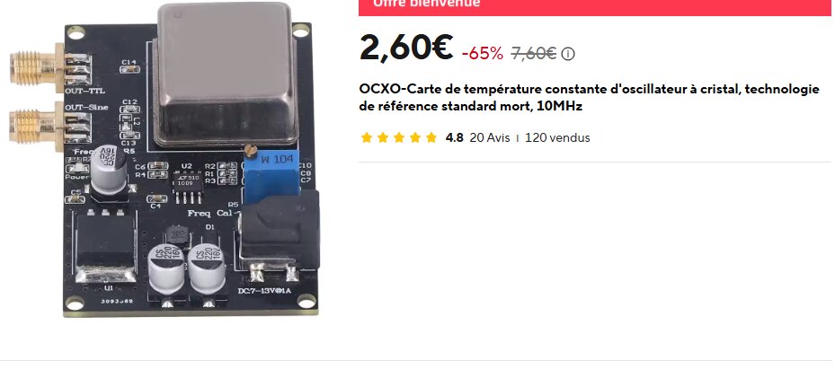

Cela dit, je suis allé faire un tour en chine, sur Aliexpress et voilà ce que j’ai trouvé :
tout ça
pour moins de 10€ super stable pour mon fréquencemètre Phillips. Pas la peine de se prendre la tête ! Ensuite juste une alime pour passer de 24v à 12v et basta.

Entre ce que les vendeurs chinois annoncent et la réalité, il y a souvent un monde :angry:

Cela fait le 5ème ocxo de ce type à 10 roros max que j’utilise dans mes montages.
Je les étalonne par l’intermédiaire d’un ocxo GPS après 1 h de fonctionnement, ils sont ok à 1/10⁸ après chauffage. Que vouloir de plus ?
Du matos que tu peux utiliser de suite sans être obligé de le contrôler avec un GPSDO que l’utilisateur lamda ne possède pas. Ce sont probablement des VCTCXO car en général les OCXO n’ont pas besoin d’être étalonnés (et ne sont pas réglables).
Il y a du bon et du mauvais sur Alix, il faut juste est capable de séparer le bon grain de l’ivraie.
Merci pour l’information. La spécification indiquee st plutôt de 10-10 mais bon 10-8 c’est tres bien surtout pour le prix et pour utilisation amateur.

faut pas rêver … 1x10-10, ça coûte quand même un peu plus cher.
J’achète souvent des produits chinois ; si vous enlevez quelques zéros aux caractéristiques vous pouvez en enlever autant au prix, heureusement.
Ce n’est pas un produit KVG, même pas en rêve ! l’équivalent KVG m’a couté 800 € il y a de cela qq années ; mais, comme ce n’était pas moi qui payait …
Toute comparaison entre ces produits serait fruit d’une folie irréfutable ? certainement ; on ne joue pas dans la même cour.
@MARK : c’est bien des OCXO, mais il est permis de corriger d’un petit peu la température pour parfaire la fréquence d’oscillation. Sans y toucher, ce sera 1x10-7, ce qui est déjà pas mal pour 4 roros.
C’est vrai qu’à ce prix là, c’est imbattable.

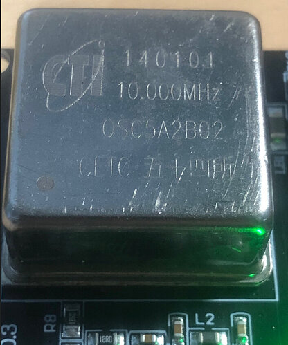

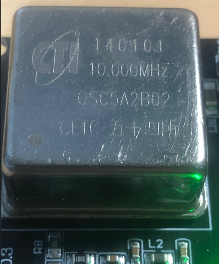

Je viens de recevoir celui que j’avais commandé après avoir lu ce fil. Le PCB est neuf mais l’oscillateur est du démontage, on le voit bien aux multiples traces sur le capot. Donc c’était à l’origine monté sur du matériel pro fabriqué à grande échelle, ce qui explique que la précision soit au rendez-vous.
Comment être sûr d’avoir le même oscillateur d’une carte à l’autre :question:
Pour ceux qui ne connaissent pas trop les méthodes chinoises :
A priori ce sont tous les mêmes, marque chinoise CTI.

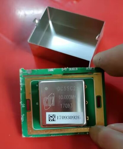

Je suis tombé sur un chinois qui vend un autre modèle encore sur le PCB d’origine.
C’est intéressant, on peut voir qu’il y avait un capot supplémentaire :
[EDIT] : j’ai supprimé la doc que j’avais ajoutée qui se révèle fausse.
Je confirme que le capot chauffe bien ici, un second niveau d’isolation devrait faire baisser un peu la consommation et peut-être améliorer la stabilité. Conso = 200mA en régime de croisière.
