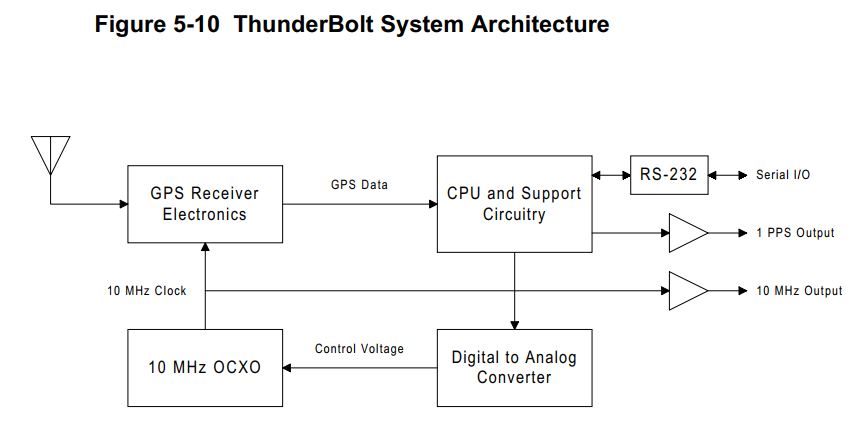

oui, ce principe de pilotage du ocxo évite les défauts de propagation, jitter et autres qui rendraient le 10 MHz précis mais instable s’il était transmis comme reçu
c’est 1,7 A en 12 V mais 0,5 A en 24 V
probablement moins une fois chaud
plus loin, il marque ça : Working current of 0.65 A - 0.28 A
le mien :
Thunderbolt_datasheet.pdf (144 KB)
le synoptique :
Michel…
