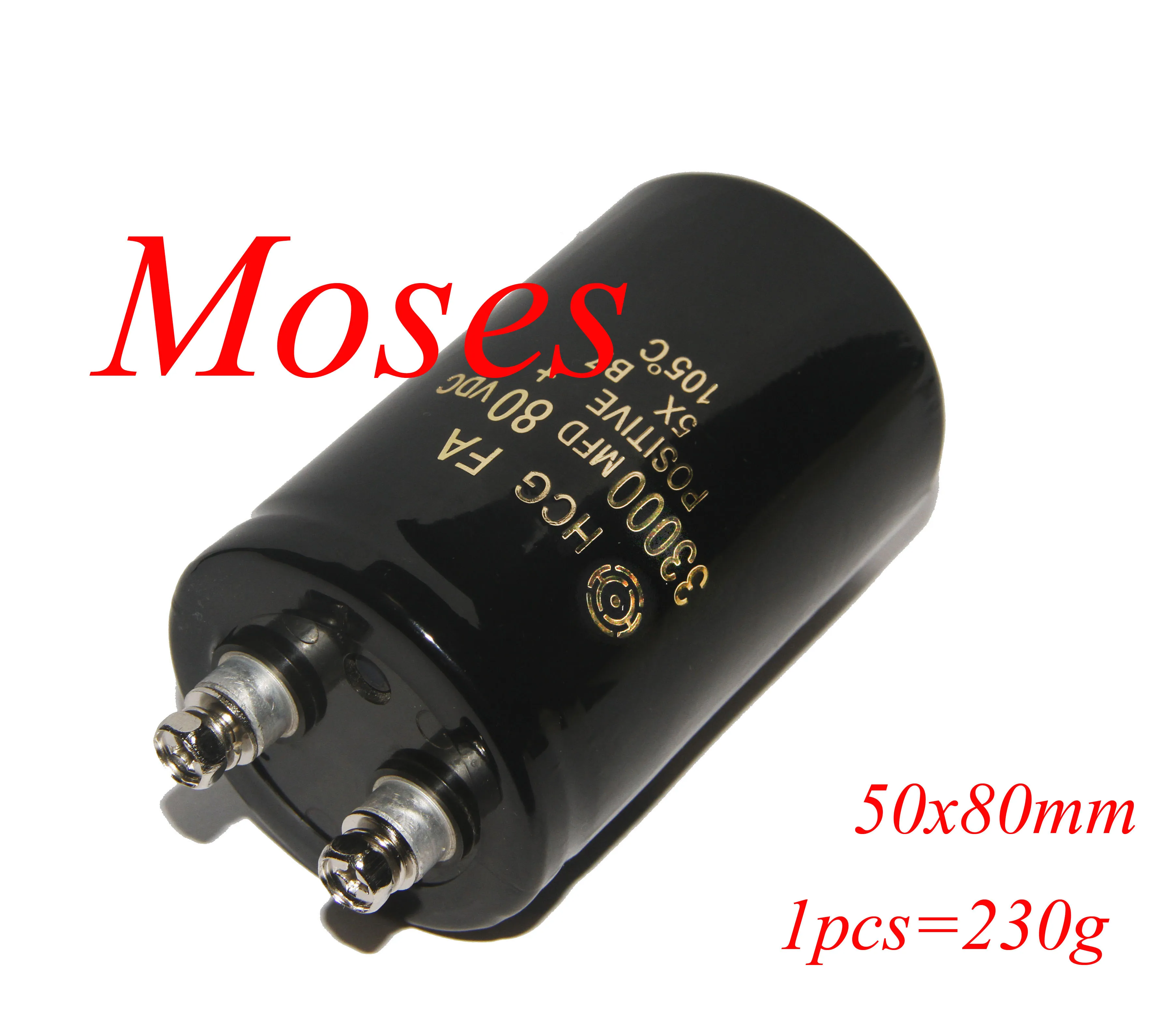

Ou
HCG FA – Hitachi
Électrolytiques de Haute Qualité, Faible ESR, Audio, 50x80mm, +/-33000, 80v, 100% uf, 20%,
Merci à vous.
Pour filtrer du 100Hz tout va, le fameux ESR n’est pas LE critère de choix. De même le qualificatif « audio » n’est là que pour faire vendre. Je me méfie des composants vendus par Ali, où ce qui est marqué n’est souvent pas la réalité. Au prix où ils vendent, j’irais voir chez un fournisseur reconnu., où les composants tiendront les spécifications.
j’ai décidé de prendre les Cornell Dubilier c’est plus rassurent , Durée de vie : 3000 Hour a 85°.
merci pour l’info…
pascal.
Ouais, et c’est des récents …?
Durée de vie : 3000 Hour a 85° c’est pas beaucoup…
