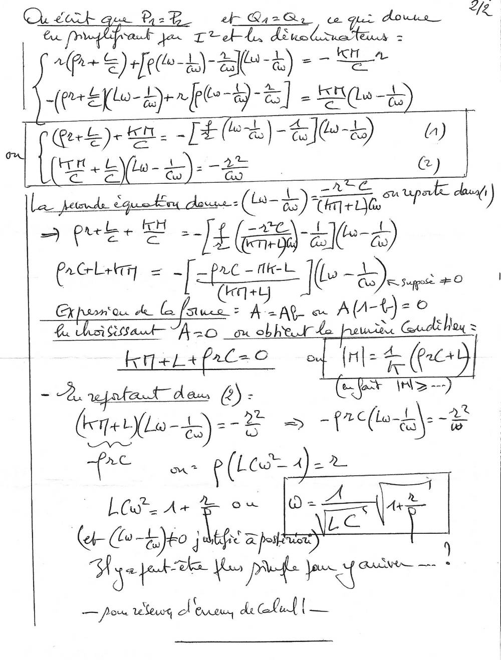

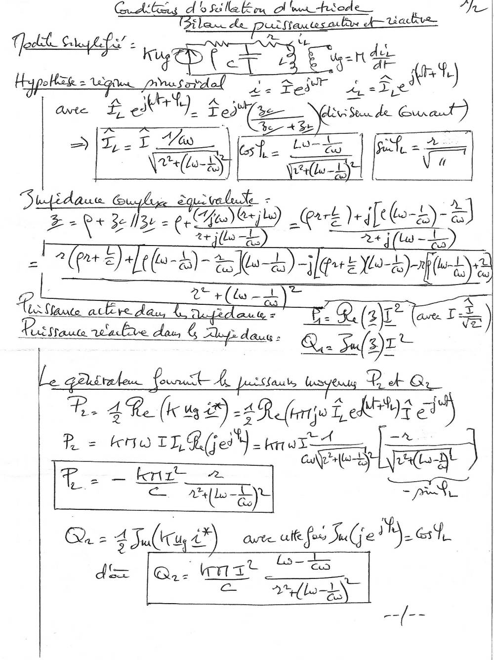

Régime stable et conditions d'entretien des oscillations?

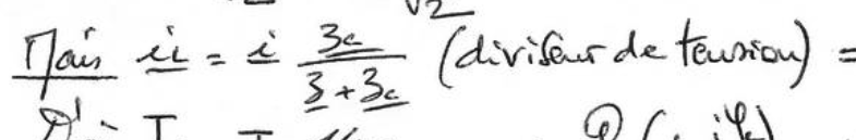

Ça ne serait pas plutôt un diviseur de courant?
Bon, je chipote là! :smiley:
Je relirai plus attentivement demain!

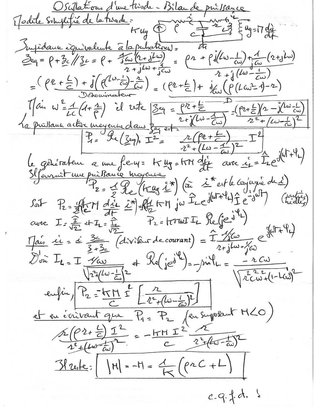

Gagné! L’erreur qui tue… :kissing_closed_eyes:
Merci! voici l’image corrigée :
tant que j’y suis, une interrogation : j’ai utilisé ici l’expression de la pulsation, provenant des calculs précédents; je me demande si on n’obtient pas cette expression en écrivant l’égalité des puissances réactives… mais les calculs se compliquent très vite, peut-être un inspiration viendra!
Boucherot vs Barkhausen ! :slight_smile:
la meilleure façon d’avoir la réponse, c’est de tenter ! :et puis ça ne m’empêchera plus de dormir :slight_smile:
