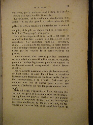

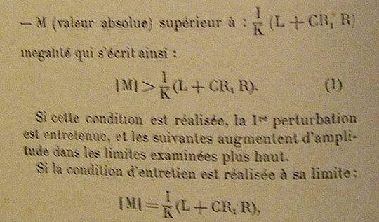

|M| > 1/K (L + CR1 + R) (voir page 130)
Je vous mets des photos de quelques pages du livre pour que vous connaissiez le contexte.
Donc je me pose la question est-ce une formule valable ou une invention de l’auteur
Peut-être a-t-elle évoluée ?
Si oui comment ?
J’aimerais donc retrouver cette formule ou celle qui la remplace sur le internet ou sur un livre ?

il est clair que cette formule n’a aucun sens, car on ne fait jamais la somme d’une inductance, d’une résistance, et d’un temps…
L représente peut-être une impédance, comme R, mais alors, que vient faire RC homogène à un temps ici?
je penche pour une formule empirique avec des notations particulières, plutôt qu’une loi déduite d’une mise en équation du circuit…
Il est clair que tu as mal ajusté tes bésicles! :smiley:
La formule n’est pas « |M| > 1/K (L + CR1 + R) », mais "|M| > 1/K (L + CR1 x R), et là, ça cohère (comme disait Branly)!
L a comme dimensions des Vxs/A = Ohmxs (u = Lxdi/dt), tout comme CR1 x R.

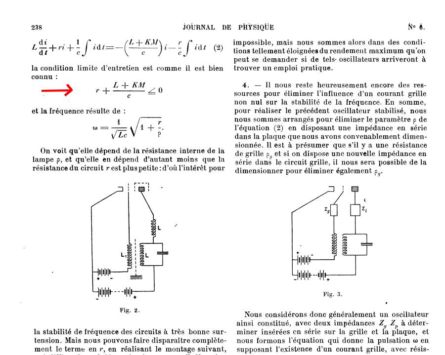

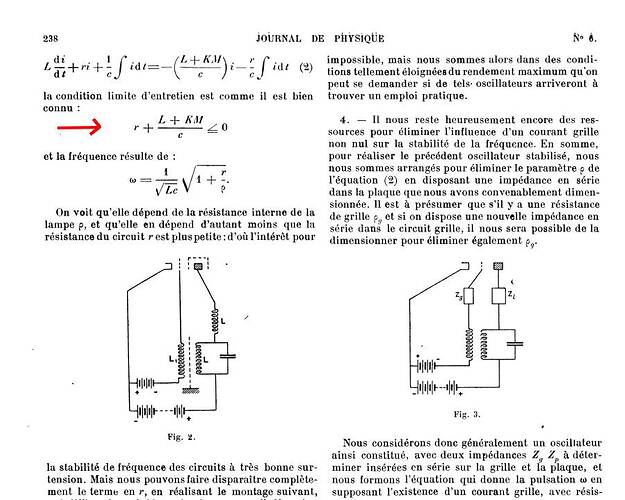

il me semble reconnaitre une formule approchante dans cet article d’Yves Rocard (le père de Michel…)
Oscillateurs à lampe stabilisés par leur propre circuit (archives-ouvertes.fr)
en effet, il apparaît une « condition d’oscillation bien connue » :
que l’on peut mettre sous une autre forme :
rC + L + KM =< 0 ou encore rC + L =< -MK
ou (1/K ) ( rC + L ) =< -M ou enfin, si M est négatif, et -M = |M|
|M| >= (1/K) ( L + rC) :slight_smile:
seul petit bémol, cette formule n’est pas correcte, car rC n’est pas homogène à L !!! il faudrait avoir rRC, avec R à définir ; erreur de Y.Rocard, à l’époque où le copier-coller n’existait pas encore ?
mais on s’en approche !

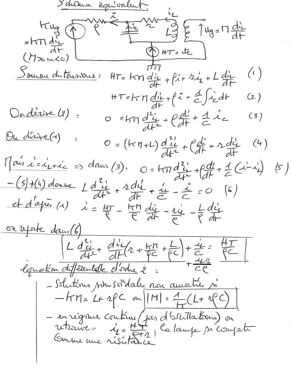

je me suis décidé à reprendre le stylo, et voici ce que j’obtiens :
(image corrigée suite à un petit oubli…)
(grossir l’image pour mieux voir)
la seule hypothèse, est comme @ON5WF une triode parfaite, de caractéristiques simplifiées constantes, et un courant de grille nul; j’ai supposé M négatif, mais tant qu’on n’a pas le bobinage sous les yeux, on ne connait pas son signe; enfin, j’ai conservé la HT, que @ON5WF n’a pas pris en compte, et on obtient bien au final la même condition; ouf!
@marc_1 , il faut avoir un minimum de pratique ou de souvenir sur les équations différentielles, j’espère que ça vous parle, sinon, la démarche est la même que celle de @ON5WF : mise en équation du circuit à partir d’un modèle simplifié, et recherche d’une solution pour obtenir un régime sinusoïdal non amorti, ou en clair, des oscillations entretenues
il ne reste plus pour que ce soit complet, qu’à retrouver cette condition à partir d’un bilan énergétique!

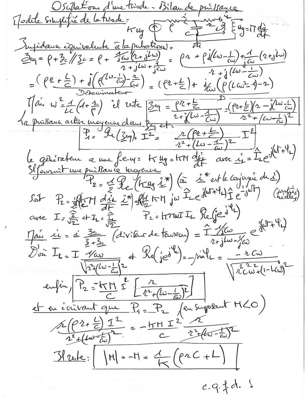

étant plus têtu que rapide, j’ai quand même réussi à retrouver cette condition d’entretien des oscillations, en faisant un bilan de puissance, avec les hypothèses suivantes :
-la triode est réduite à un générateur commandé par la tension de grille
-on suppose que le système oscille à la pulsation déjà calculée au-dessus, d’où le calcul en complexes…désolé pour ceux qui ne pratiquent pas, ou dont les souvenirs s’éloignent (comme moi), il reste quand même la démarche :
la puissance nécessaire à l’entretien des oscillations correspond à l’effet Joule dans les résistances R et rho, et est fournie par le générateur commandé
en grandeurs complexes, la puissance active dans une impédance est donnée par la partie réelle de z que multiplie la valeur efficace de I au carré
la puissance active fournie par un générateur, est égale à la moitié de la valeur réelle du produit de la tension complexe par le courant conjugué
enfin, ça me gêne un peu de ne pas inclure le « vrai » générateur, ni le courant de repos de la triode, car avec les puissances, on ne peut pas appliquer les théorêmes de superposition, les équations comportant les produits n’étant pas linéaires
bonne lecture, tout signalement d’erreur dans le calcul ou la démarche est bienvenu!
