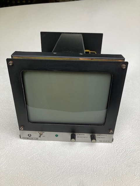

J’ai vérifié le petit moniteur d’un ami. il fonctionne assez bien, sauf la netteté qui est mauvaise;
J’aimerais connaître le réglage à effectuer ?

Nota: la diagonale de l’écran est de 17 cm.
verifier la bonne valeur de la THT
ensuite verifier le reglage de la tension de concentration
Le tube cathodique est un NEC C822P4.
Je cherche donc le brochage et la tension de l’électrode de concentration.
La THT est sans doute bonne puisque l’image est normale, sauf la netteté.
si pas « d’effet de zoom » quand tu pousse la lumiere la THT est bonne

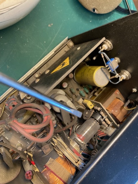

J’ai l’impression que le réglage de netteté doit être réalisé par le trim indiqué par le tournevis sur la photo ?
Question : quelle doit être la valeur de la tension sur ce trim, pour savoir si je dois utiliser un tournevis très bien isolé ?
autour du tube cathodique un tournevis en plastique c’est mieux
Bonjour, le connecteur du col du tube n’est pas enfiché à fond. Ce n’est pas la cause du défaut, mais je suis tatillon . Tu peux dépoussiérer un peu la platine TRC et le reste , cela permettrait peut-être de déceler une panne visuelle. Olivier.
