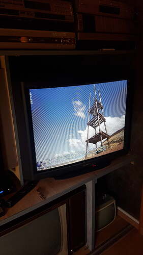

Bonjour à tous, après pas mal d’essais je ne trouve pas le moyen de régler la largeur d’image sur ce tv Sony KV-S3411B (chassis AE-2) 83 cm 4/3 , don d’un ami qui ne voulais pas qu’il parte à la benne. Si je

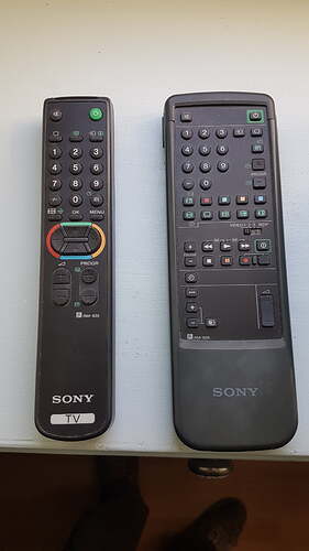

ne me trompe pas les réglages de l’amplitude et de la hauteur d’image se font par la télécommande. J’ai eu avec le poste la télécommande RM-826 (aucun réglage de géométrie n’est possible). Je me suis procuré la télécommande RM-839 avec laquelle je peut lancer l’affichage du menu à l’écran ; on voit également sur la télécommande RM-839 une touche de réglage largeur/hauteur ( inactive ??..).
On voit sur les photos jointes que le logo ARTE est rogné. Merci par avance pour votre aide car franchement c’est une belle bête avec une image super. bonne journée à tous Olivier.
voir pages 30 et 31 de la documentation
KVS3411ABD compressed.pdf (4,1 Mo)
cordialement Bozec

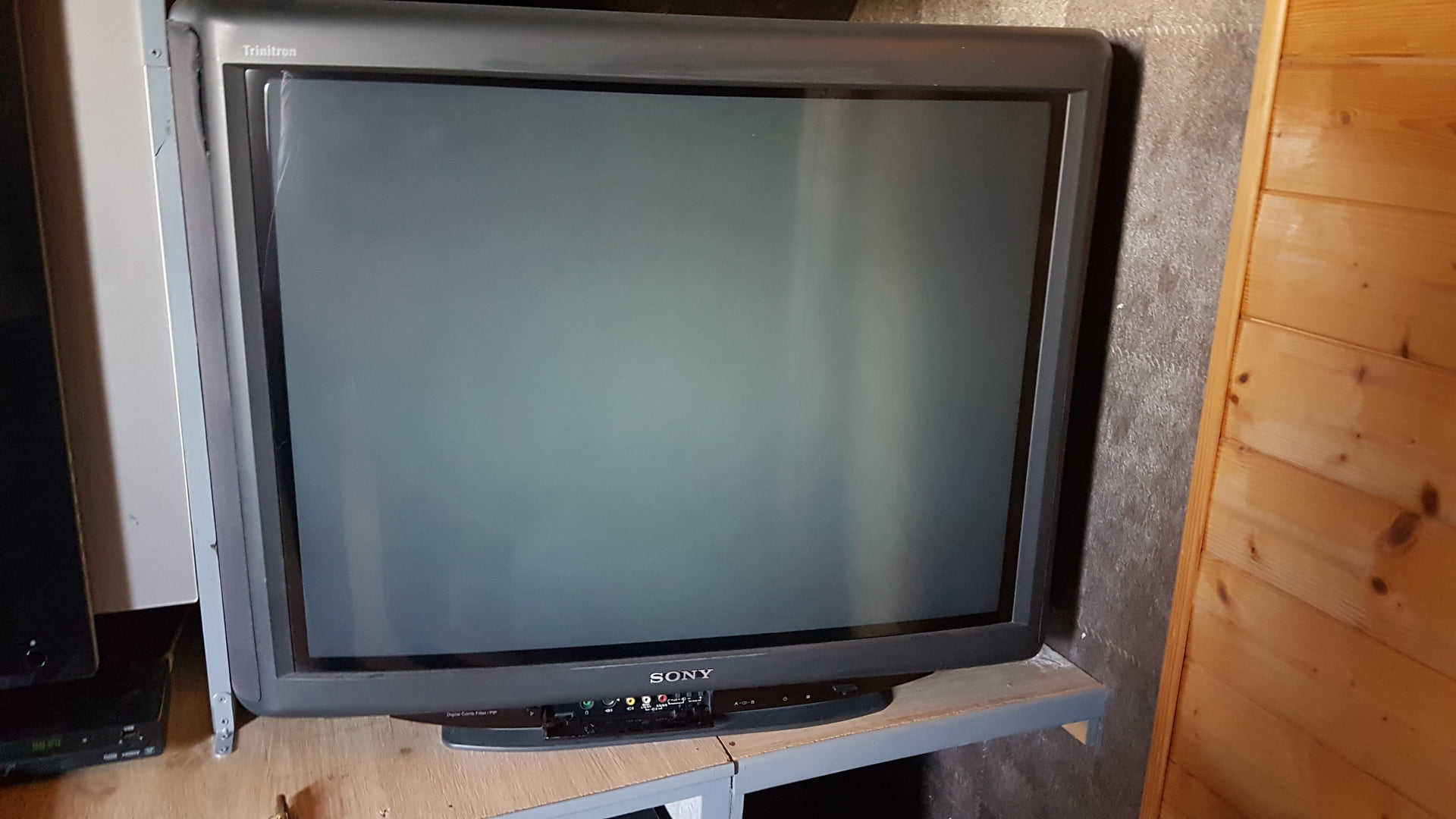

pourriez vous SVP faire une photo de face de votre TV pour mettre dans le GL merci
tu as vu ; ça réclame et rien en contrepartie, ou alors il n’a pas regarder la demande que je lui ai faite
Pour l’instant, Olivier n’est pas connecté…
merci pour la photo

Bonjour, pas de soucis c’est la moindre des choses. D’aprés la doc il faut une télécommande RM-832 que j’ai pas , je vais en chercher une . à bientôt . Olivier.
Au cas où tu ne la trouverais pas, cette télécommande RM-832 est remplaçable par la télécommande Meliconi modèle Algo-1, code 1031:
Ou les Fully8 RC Pratico2 RC ou Pratico6 RC (code 1019):
