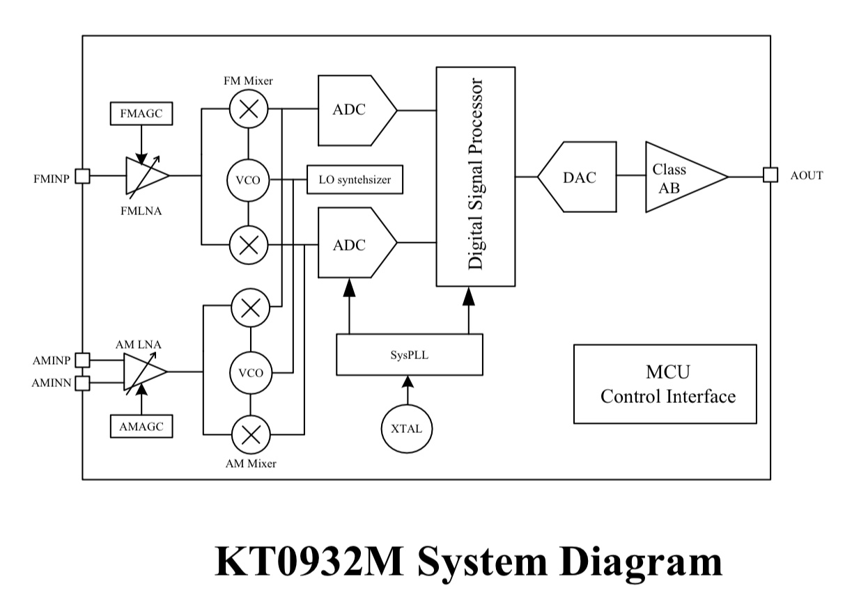

une question technique à propos du fonctionnement du circuit intégré radio KT0932M (synoptique interne en PJ).
La doc mentionne l’utilisation d’une FI de très basse fréquence, or celle-ci n’est donnée nulle part dans la doc.
Tous ces récepteurs d’architecture numérique reprennent +/- le même principe de conversion et jamais vu la fréquence FI donnée en clair. Secret d’état !
Juste pour comprendre un peu mieux cette architecture très différente de nos superhétérodynes classiques.
Cordialement
jhalphen
Le premier à utiliser cette technique de « low IF » mais en analogique était le TDA7000 de Philips Semiconductors, la valeur de sa FI était de l’ordre de 70 kHz.
Cela ne doit pas être très différent pour les autres.
Mais comme cette FI n’est pas accessible de l’extérieur, l’utilisateur n’a pas besoin de la connaître. :wink:
