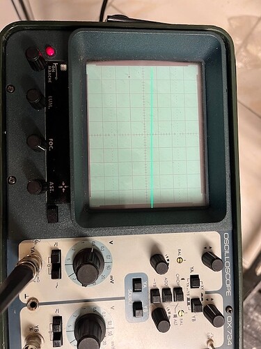

Je possède un oscilloscope Métrix OX 734 que j’ai remis en marche après 2 à 3 ans d’inactivité et qui m’affiche une trace légèrement inclinée. Je joins une photo.
Comment peut on corriger ce défaut ?

Une cale sous le pied droit? :face_with_hand_over_mouth:
Désolé… ça démangeait…

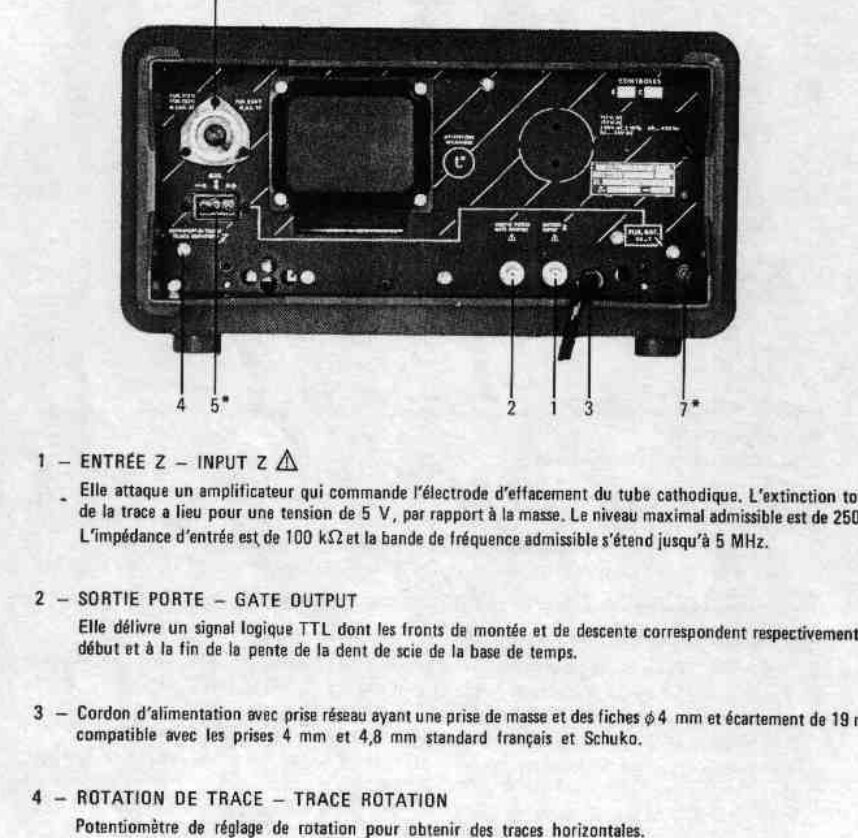

Il y a normalement un potentiomètre pour ajuster la rotation de la trace en fonction du champ magnétique terrestre. Opération à faire quand on déplace l’oscillo.
As-tu un potard pour régler l’inclinaison ?
Sur mon Metrix OX720, il est à l’arrière.
voir la doc:
potar n° 4 à l’arrière en bas à gauche

En effet le petit bouton à l’arrière gauche de l’appareil a permis de retrouver une trace horizontale. Cet appareil est quand même bien conçu.
