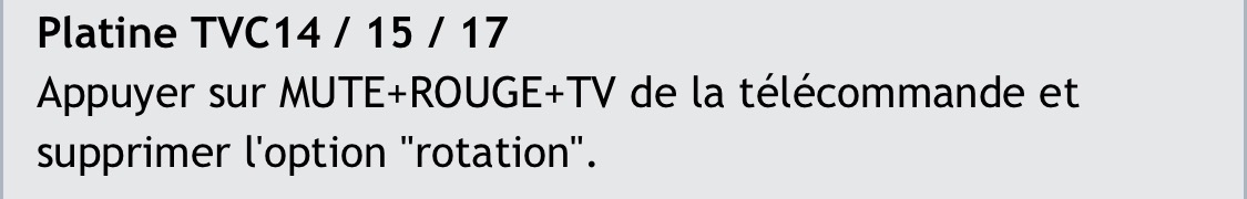

Il y’a quelques temps j’ai récupéré une TV Schneider Ecouen sans télécommande. Ça ne pose aucun souci au niveau de l’utilisation. Cependant, je me demandais si la télé possédait des réglages accessibles via la télécommande. Je n’ai pas trouvé de mention à cette dernière sur les docs techniques du Grand Livre. Par contre, j’ai vu un post sur internet décrivant l’accès au « mode de service»:
Info ou intox ?

D’abord il n’y a pas de TVC17 , ça n’a jamais existé, et je n’ai jamais entendu parler ni vu de mode de service sur un TVC14/15 !
Je sentais bien l’entourloupe.
Merci de votre réponse, je vais me coucher moins bête.

A ma connaissance le chassis TVC14/TVC15 n’a pas de mode service.
Sorti en 1985, c’est le dernier chassis Philips Français sorti de la Radio technique.
Le TVC14 équipe les téléviseurs 90° et 110° a tube autoconvergent classique ou 110° type 30AX.
Le TVC15 est un châssis TVC14 adapté pour les tout nouveaux tubes a coins carrés dits FST en 90 et 110° (tubes type 45AX), qui demandent des circuits de correction Est/Ouest différents…
A été commercialisé de 1985 à 1988 voire 1989, c’est le CP110 et le G90/110 qui lui ont succédé.
