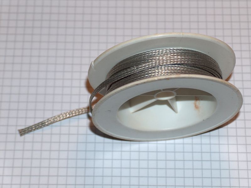

J’ai récupéré plusieurs rouleaux de tresse à dessouder, mais il s’avère qu’elle n’absorbe pas bien la soudure. J’ai bien essayé de l’enduire de résine comme préconisé sur un fil de ce forum, mais le résultat n’est pas probant. Elle n’a pourtant pas l’air très oxydée (photo jointe). Ça m’arrangerait bien si quelqu’un avait une piste pour arranger cela…

Ce qu’on voit sur votre photo n’est pas de la tresse à dessouder, mais de la tresse pour faire les lignes de masse sur un châssis…
La tresse à dessouder est en cuivre pur non étamé, et elle se présente en petits étuis fermés (contre l’oxydation.)

Désolé de vous contredire mais j’utilise principalement de la tresse a dessouder, bien plus pratique pour les « petites soudures »
et il existe bien de la tresse a dessouder étamé comme le rouleau montré sur la photo! (elle est d’ailleurs plus performante pour les fers de moindre puissance)
par contre, si l’étain a enlever est ancien, je conseille auparavant de surcharger la soudure avec de l’étain récent
il faut aussi « amorcer » le « dessoudage » en prenant en sandwich le bord de la tresse et « attirer » la soudure vers la tresse

Je suis tout à fait d’accord avec Philippe; et c’est bien de la tresse à dessouder. Toutefois, si je puis me permettre, mon problème n’est pas dans le mode d’utilisation, mais de savoir comment rendre à nouveau opérationnelle cette tresse qui manifestement a un peu vieilli…

J’ai eu ouïe dire qu’il était possible avec de la colophane de redonner une nouvelle jeunesse à de la vieille tresse, s’il y a des connaisseurs de la méthode sur le forum je serais intéressé. Egon soulève d’ailleurs le problème !

La colophane (résine) est le décapant qui se trouve dans la soudure ordinaire.
Si on en met sur une vieille soudure sèche elle reprend du brillant et se remet en "boule ".
On peut faire de la tresse à dessouder avec de la tresse de coaxial sur laquelle on met un peu de colophane mais il faut que la tresse ne soit pas oxydée.
Pour les gros paquets de soudure que l’on trouve sur certains postes je prends un bout de tresse de coax antenne TV ( de plus en plus rare),un peu de colophane et en mettant ça de préférence au dessous de la soudure on en « pompe » une grande partie.

Finalement, je l’utilise ma vieille tresse à dessouder : simplement avant de « dessouder » je « l’amorce » avec un peu de soudure neuve à l’extrémité, et ça va très bien. Je suppose que c’est le décapant de la soudure qui monte par capillarité dans la tresse qui arrange les choses.

durant pres de 10 ans j’ai travaillé chez un patron qui fabriquais sa tresse à dessouder et je peux vous dire qu’elle « fonctionnais » super bien!
on coupais des morceaux de coax d’antenne TV on récupérais la tresse et on trempais cette tresse dans un mélange d’alcool à bruler et de résine de pin…
les morceaux imprégnés etaient mis à sécher l’hiver sur les radiateurs et l’été au soleil: cela nous parfumais tout l’atelier…Essayez vous verrez bien! :bulb:
