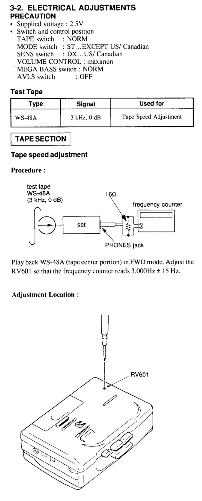

serait il possible de regler la vitesse de defilement d’une cassette sur un walkman sony WM FX 415 ? je viens de lui remplacer sa courroie d’origine mais le son … au secours … c’est d’une lenteur à pleurer si j’ôse dire :slight_smile:

Un manuel de service est disponible chez Elektrotanya dans le lien ci-dessus :
Cependant il est incomplet et ne comprends pas le schéma de l’appareil.
Mais peut-être que le réglage de la vitesse du moteur est tout de même indiqué et expliqué dans le texte.
Il y a
Ah oui effectivement et il est même accessible sans ouvrir l’appareil :
Le faire « à l’oreille » sur une chanson ou un morceau de musique connu, si on ne dispose pas de cassette de test spécifique pour le réglage de la vitesse.
Ah ! bah merci tout plein ! :index_pointing_at_the_viewer: :+1: j’avais un doute sur le tout petit trou au travers de la coque arriere , je vais de ce pas faire un éssai , merci encore
