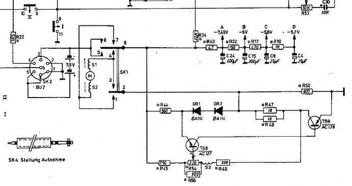

J’ai un souci avec le régulateur de vitesse de ce premier magnétophone à cassettes, remis en marche après 10 ans d’inactivité et après avoir mis des courroies neuves (elles s’étaient transformées en pâte collante). La vitesse est maximale, le potentiomètre ajustable est sans effet. Par ou commencer dans les vérifications ?
Voici le schéma du régulateur de vitesse.
Les deux transistors ne chauffent pas.
…commencer par T59. Il est peut être court-circuité. Mesurer Base-Masse, puis Collecteur-Masse … etc

Voici les mesures sur la transistor AC 128.
Tension Base - Masse = -0.35V (Positif à la masse), Collecteur - Masse = -0,05 V. Donc les trois électrode sont à la masse.
Quelle démarche déductive ?
Cela ne peut-il venir de l’AC127 ?
Et quel est le rôle de la bobine S3 ?

tout porte a croire (d’après tes mesures) que l’AC128 est en cc, pour lever un doute et sans volmètre, je déssoude
la base, je le fait, même en marche, si cela s’arrete, c’est qu’il est bon, tu fait de même avec le précédent, si a
nouveau cela s’arrete, alors là, tu peut commencer a sortir ton CU, et tu vérifie tous les éléments satellites , condos, diodes, résistances, dans le cas présent, tu n’auras pas besoin, c’est le balast (tr de puissance) il te faut remettre a l’identique (j’ai).La self est peut ètre un arret des pics moteur, ça en fait pas mal, et comme la réfèrence aboutit sur la base AC126, sur cet endroit, il n’y a pas lieu de rajouter de la merde, il pourrait y avoir
un éffet diode, dans la jonction B/E, du coup, modifier la c.de entre B et E, supposition t t gratuite,

d’abord s’assurer que l’AC128 fonctionne: court-circuiter base-masse
le moteur doit quasiment s’arrêter.
ensuite s’assurer que la 750 ohms ne soit pas coupée
vérifier que la tension sur les deux diodes Ge en série fait env. 0,7v
enfin aller voir ce que fait l’AC127:base-émetteur env0,4v coll-émetteur qq volts
sinon court-circuiter base-émetteur, le moteur doit s’arrêter.
La self tranquilise le circuit de régulation et évite qu’il devienne instable, surtout que le moteur n’est pas une charge ohmique !

…effectivement, les BA114 sont des diodes « normales » au Silicium, et non pas Germanium !
Ce genre de machine m’a replongé dans l’époque du germanium avec le + à la masse…
Rectification donc, compter environ 1,5v sur les deux diodes mises en série.
