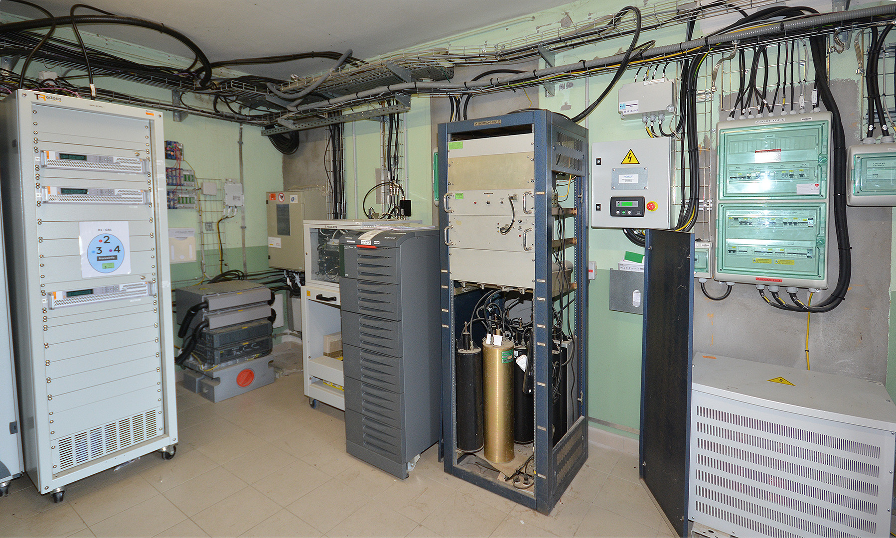

voilà la bâtiment de TDF qui abrite mon relais VHF 144 MHz (R-6) depuis les années 90
pylône de 36 m, mon antenne avec la flèche rouge est à environ une vingtaine de mètres
situé au sommet du Mont Vial à 1550 m d’altitude, au centre des Alpes Maritimes

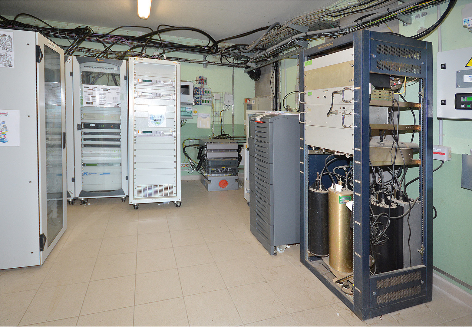

voilà mon relais au centre dans une baie de récup des premiers réseaux tph VHF des années 70
à droite, le transfo d’isolement général et les disjoncteurs
entre ma baie et le transfo, le pupitre de gestion du groupe électrogène
à gauche des émetteurs TNT, au fond par terre, un GSM Free
mon relais est constitué de modules émission Thomson avec 35 W de sortie
même provenance que la baie
récepteur Motorola GM-900, le tout monté dans un tiroir 19"
au dessus, le récepteur de télécommande
au dessus, la plaque jaune est un relais 430 MHz du réseau RRF France
en bas, un duplexeur à six cavités Celwave
devant, une cavité pour filtrer l’émission et une autre pour filtrer la réception (jaune)
de droite à gauche
et dehors le groupe de 44 kVA, conso de 9,6 l à l’heure en plein pot, cuve de 1000 l, ce qui fait plus de quatre jours d’autonomie

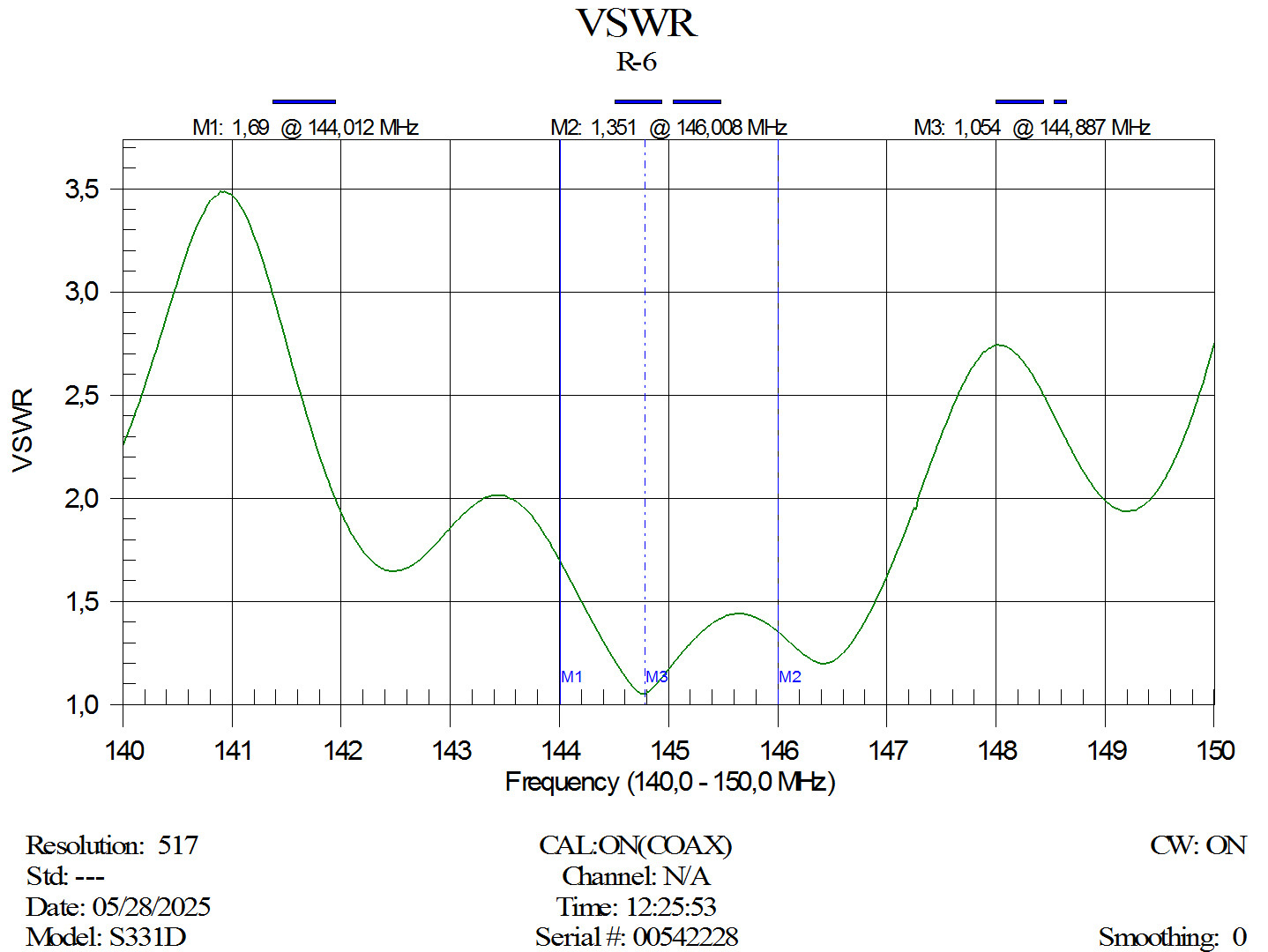

en dernier, la mesure du ROS de l’antenne, une Comet GP-6, il est de 1,4 sur 145,750 MHz
et 37 m de coax faibles pertes type H-1000
et pour la petite histoire, pour entrer dans le bâtiment, il y a une serrure électronique avec déverrouillage par TDF via le smartphone

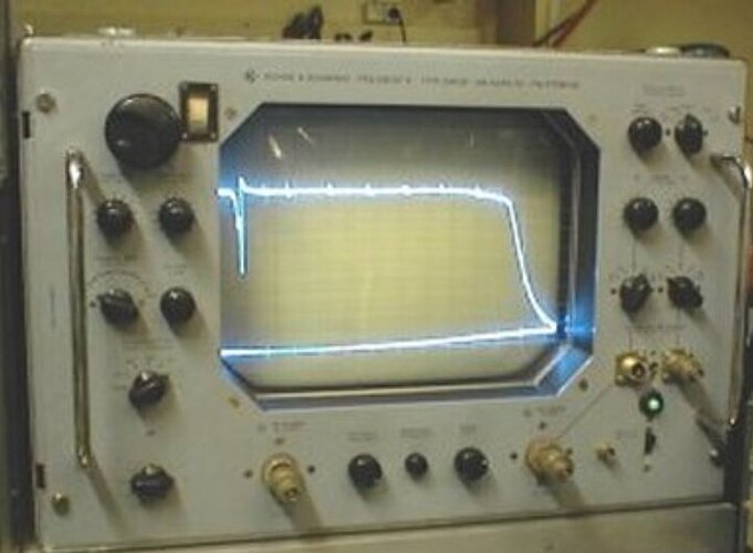

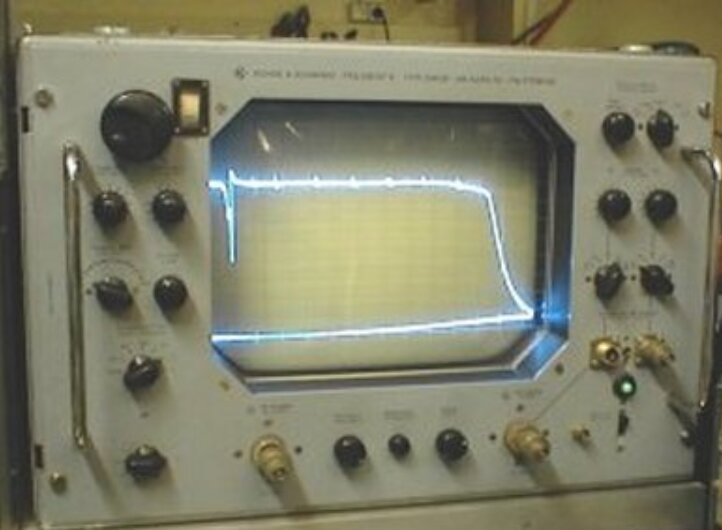

Ca me rappelle quand je m’occupais du R2 de Limoges avec F5RMX dans les années 90. mais , de notre coté , c’était plus artisanal . Je me souviens de la reprise des réglages du duplexeur avec un vieux polyscope Rhodes & Swartz . ce truc là :
la puissance d’émission était de 10W et l’antenne était une colinéaire au sommet d’un pylône de 35 ou 50m de haut (je ne me souviens plus)

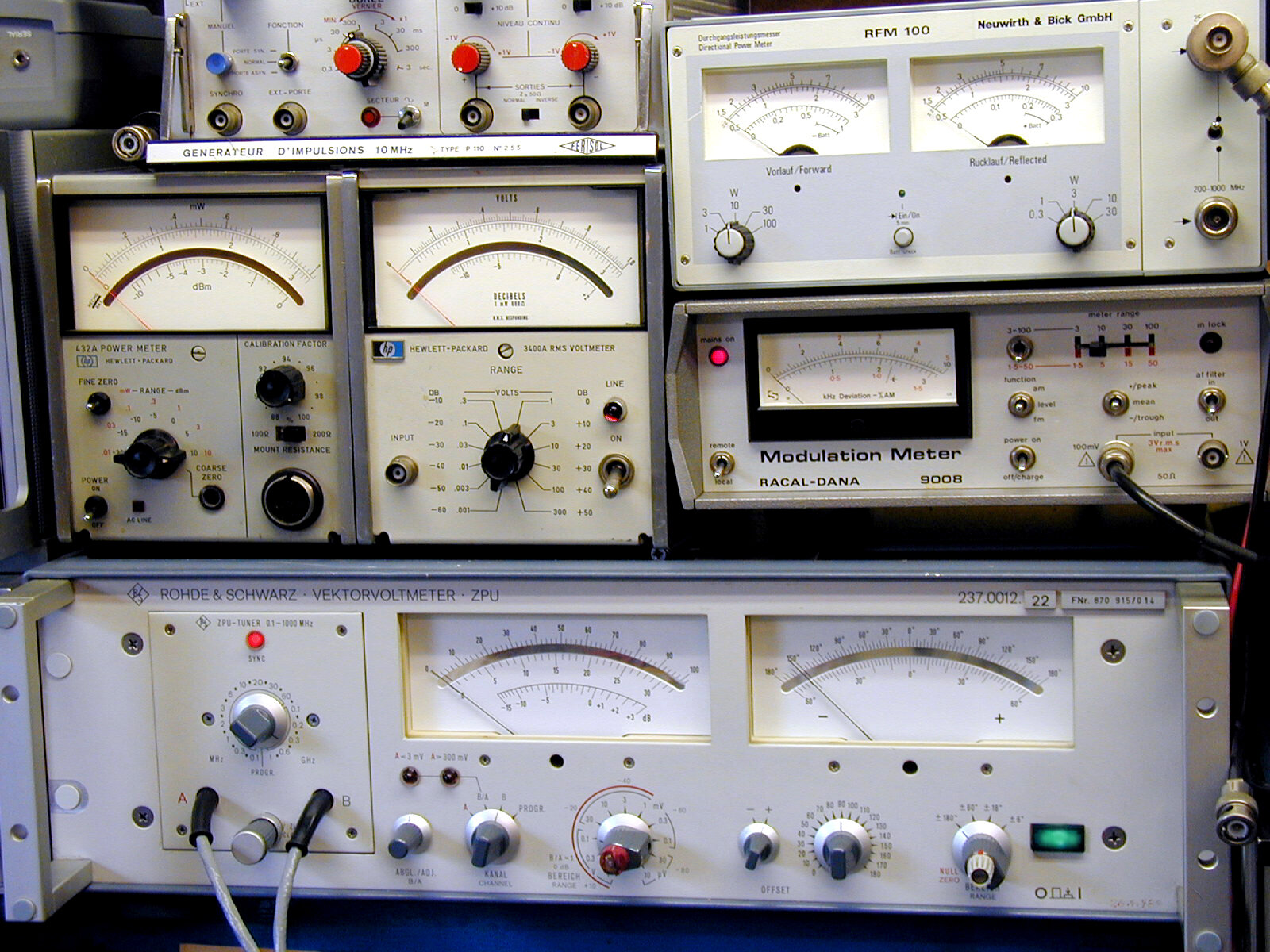

à l’époque, les réglages du duplexeur avaient été faits avec ce millivoltmètre sélectif Rhode & Schwarz ZPU (en bas), ça descendait à 95 dB de réjection
