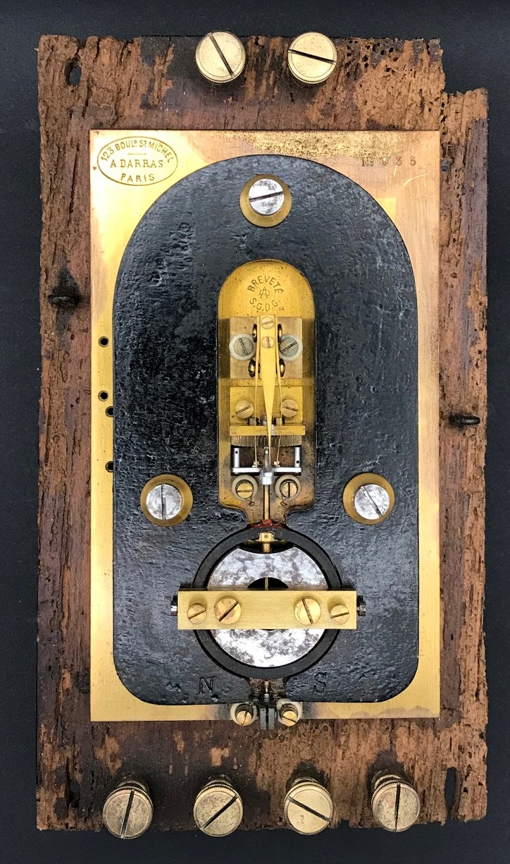

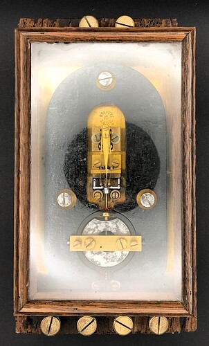

J’en ai aussi un de ce type, (qui mériterait que le socle soit remplacé…).
