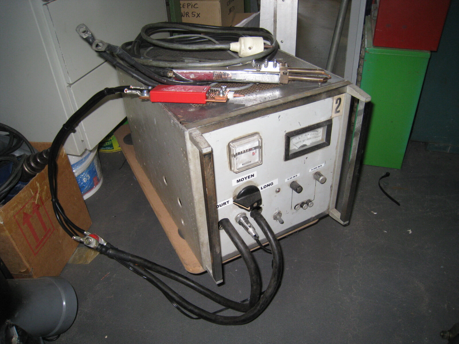

Le générateur SOUDAX est une soudeuse par point ? Quels résultats ? As-tu trouvé une astuce entre temps ?

Mon générateur est un vieux SOUDAX SD300, 300 Joules, décharge de condensateurs.
Sorties sur câbles 50mm².
Durée de décharge réglable sur 3 temps.
Je possède aussi un coffret de mesure MYACHI spécial soudage par points gamme de mesure jusqu’à 99KA.
Affiche courant, durée de l’impulsion, nombre d’impulsions etc. et imprime le résultat.

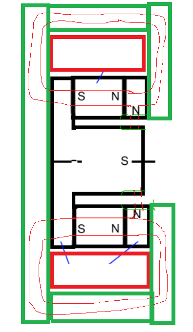

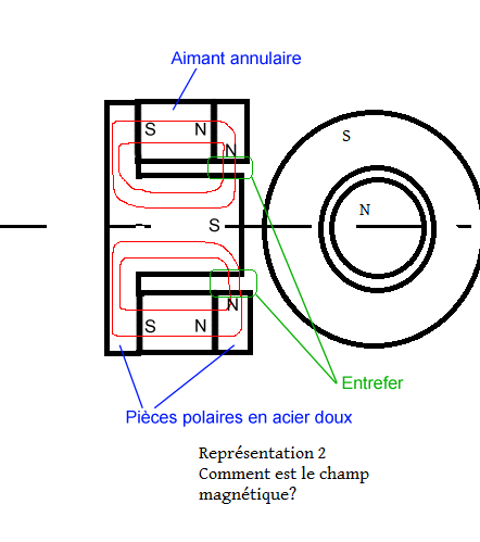

Comment monter vous la bobine pour rai-émanter le HP ??

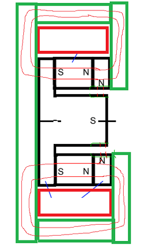

il faut fermer le circuit magnetique avec un piece polaire comme celle en vert
on ne peux pas remagnetiser un aimant si ses lignes de champ ont un entrefer
la bobine est indiquée en rouge

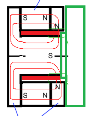

mais cela ne sera pas facile de placer la bobine
peut etre envisager les pieces polaire et une bobine exterieure
la taille de la bobine n’est plus limitée mais il faut 3 pieces polaire
un disque, un tube , une rondelle trouée au milieu

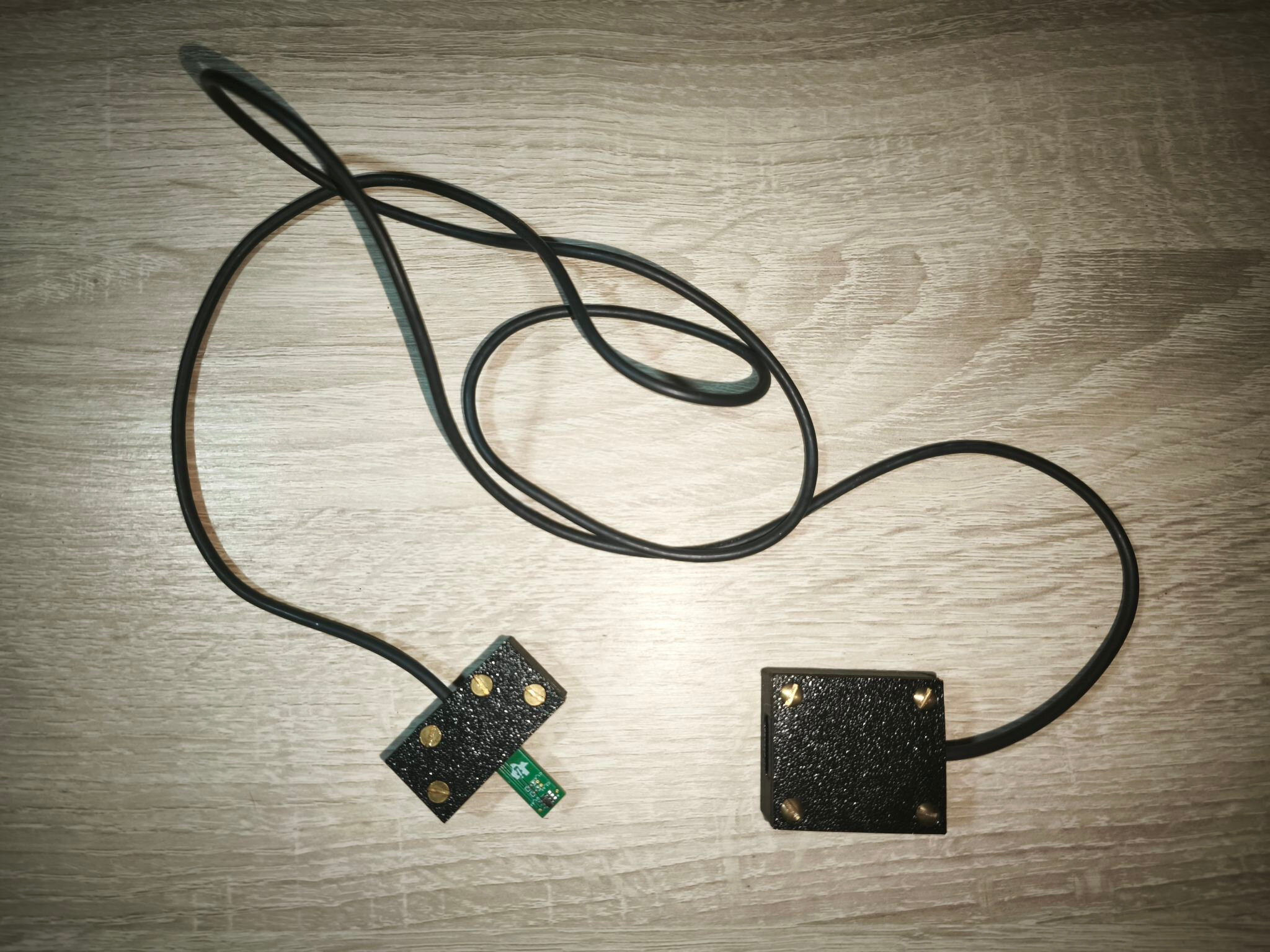

Il me manque un gaussmètre pour mesurer l’état des aimants et les progrès de la remagnétisation.
J’ai essayé d’en fabriquer un avec un capteur de Hall, pas vraiment convainquant.

Quel capteur à effet Hall as-tu utilisé ?
Voici le miens, avec affichage des courbes sur le téléphone :slight_smile:
