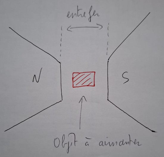

je sais bien que certains amateurs en remontreraient à des pros. Mais je n’ai encore jamais vu d’amateur avec un électro-aimant capable de faire un champ de plus d’1T avec un entrefer de plusieurs centimètres.

Mais pourquoi vouloir avoir un champ de plus d’1T avec un entrefer de plusieurs centimètres?
Un entrefer de plusieurs centimètres c’est totalement inutile pour magnetiser un haut parleur
ben un aimant de HP ça fait typiquement 2, à 4cm, faut bien qu’il rentre dans l’entrefer pour subir la champ. Et comme dit plus haut, pour atteindre la saturation magnétique il faut un bon tesla pour la plupart des matériaux (acier, alnico, néodyme, ferrite).
pour se prendre l’aimant dans la poire a la premere impulsion de magnetisation c’est parfait
meuh non. Il va juste se coller sur un des pôles.
C’est évident qu’il faut faire un montage mais bon, j’allais pas tout dessiner depuis la prise de courant, hein.
il ne s’agit pas d’un aimant isolé qu’il faut aimanter mais d’un hautparleur avec l’aimant et tout son circuit magnétique.
L’entrefer ne sert strictement à rien dans ton dessin, cela entraine la nécessite de mettre beaucoup plus d’amperes tours que s’il n’y avait pas d’entrefer.
Le circuit magnétique du haut parleur doit rester fermé.
S’il se trouve ouvert meme une milli seconde de champ rémanent va irrémédiablement baisser.et au remontage tu n’auras plus le même champ magnétique dans l’entrefer de la bobine mobile.
Si tu penses que l’entrefer n’est pas dangereux, je t’invite a aller faire une IRM avec des objets métalliques dans ta poche.
il faudrait dessiner complètement le circuit magnétique du système servant a magnétiser le haut parleur, car un pole sud seul ne peut pas exister sans qu’il boucle magnétiquement avec un pole nord

tu peux oublier l’idée de « tout » réaimanter, c’est physiquement impossible. Accessoirement c’est pas comme ça que c’est construit à l’origine, il y a bien une raison.
L’entrefer de mon dessin est indispensable, c’est là qu’il y a du champ. Et c’est là qu’il faut mettre le truc à aimanter. C’est bien pour ça qu’il y a de l’air et c’est bien pour ça qu’il faut balancer des kW dans l’électro-aimant. J’ai travaillé 20 ans avec un électro-aimant qui générait 1.2T dans 70mm d’air. Il pesait 1 tonne, l’alim faisait 300kg, et ça suçait 150A.
Après, hein, je veux bien avoir tort, mais qu’on me montre 1) le montage et 2) l’aimant rescussité.

je ne prétends pas tout savoir mais quand on aimante un matériau, le champ appliqué donne la direction de l’aimantation finale. Si on prend par exemple une plaque, on peut avoir une aimantation perpendiculaire aux faces, on a alors une face N et une face S, ou une aimantation dans le plan de la plaque. Dans le cas d’un système magnétique à entrefer, un HP ou un galva, il n’est généralement pas possible (ou très difficile) d’avoir un champ magnétique initial avec le même diagramme de champ que ce qu’on souhaite au final. Donc on fabrique d’abord l’aimant, cylindrique, annulaire,… avec une distribution régulière des lignes de champ et ensuite on le monte dans une carcasse magnétique qui canalise le champ et donne la répartition que l’on souhaite. Répartition qui peut alors être p. ex. radiale dans le cas d’un HP.
Le magnétisme rémanent peut effectivement s’amoindrir avec le temps si le circuit magnétique n’est pas fermé, notamment pour les aimants en acier. Les alnico aussi mais bcp moins. Mais ce n’est un truc instantané, on a largement le temps de faire un montage. Et de toutes façons, au final le circuit n’est jamais totalement fermé, il faut bien laisser un entrefer pour la bobine!Tous les aimants se désaimantent avec le temps mais justement, ça prend du temps.
