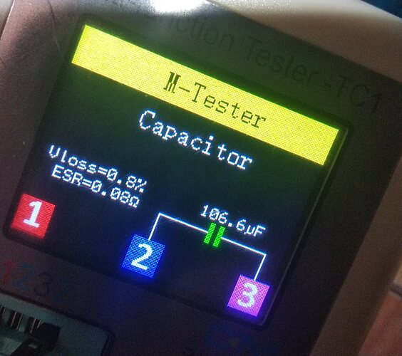

Sur les conseils avisés de Boisbieux j’ai sorti les tiroirs pour ne garder que le boitier 6100:
et commencer les vérifications des condensateurs d’alim, sans schéma ni démontage j’ai vu:
2 x 100µf 63Vdc 85°c axial
3 x 4700µf 48Vdc 85°c axial (2 bleus et un jaune)
1 x 1??? 10 000µf 20Vdc 85°c axial
Résultats ESR surprenants pour ces condensateurs qui ont probablement plus de 40 ans…
mais ils sont manifestement au bout du bout.
Ce sera suffisant pour faire un test court et mesurer les tensions alimentations et si il y a un signal de sorti.
