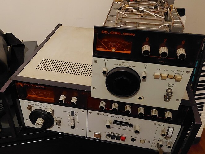

Remise en état ADRET 6100+6300+6315+6506
Je découvre le monde de la radio et tente en mode téméraire (car pas de manuel d’instruction ni de schéma 6100 ni 6300) une remise en état pour pouvoir aligner les tuners AM FM d’amplis.
Suite à ce sujet je continu ici dans un sujet dédié pour plus de clarté dans les échanges.
Sur les conseils avisés de Boisbieux j’ai sorti les tiroirs pour ne garder que le boitier 6100:
et commencer les vérifications des condensateurs d’alim, sans schéma ni démontage j’ai vu:

Déjà il s’allume :+1:
Le vumètre de recherche et les voyants des fréquences aussi.
J’ai un signal sur la sortie 3MHz±1MHz variable en fréquence amplitude entre 2,04MHz 345mVac et 4,05MHz 108mVac donc à priori c’est conforme.
(accessoirement une lampe d’affichage est HS, à remplacer par des leds quand j’aurai plus que ça à faire…)
J’ai mesuré les tensions à l’alimentation: sans schéma je sais pas si c’est bon ou pas mais il semble y avoir du 12V et -12V, 7V, 6V et 4V … ???
Autant vous dire que pour la suite je ne sais pas du tout quoi faire.
donc si vous avez un manuel d’utilisation, des cours d’usage de générateur RF etc. pensez à moi svp .
En attendant, vous pensez quoi de ces valeurs svp ?
Potentiomètre de recherche à fond dans un sens et dans l’autre (±1MHz autour de 3MHz)
