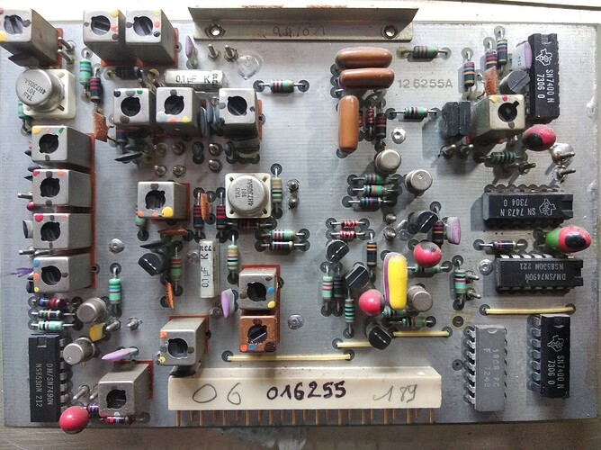

La partie affichage c’est fini donc sortie des cartes « de fréquence » pour désoxydation des contacts et faire des photos des composants au cas où… il y a un paquet de condo tantale :face_with_raised_eyebrow:

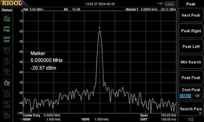

fait deux mesures de précision
un = avec le générateur Rohde & Schwarz sur 5 MHz avec -20 dBm de sortie
photo de l’analyseur Tiny SA Ultra (je sais, écran sale) car pas réussi à faire une capture d’écran
bruit de phase, on peut faire mieux
0,7 dB d’erreur et fréquence de 4,99988 MHz:
deux = Tiny en mode générateur sur analyseur Rigol, toujours 5 MHz avec - 20 dBm de sortie
0,37 dB d’erreur et fréquence exacte :
