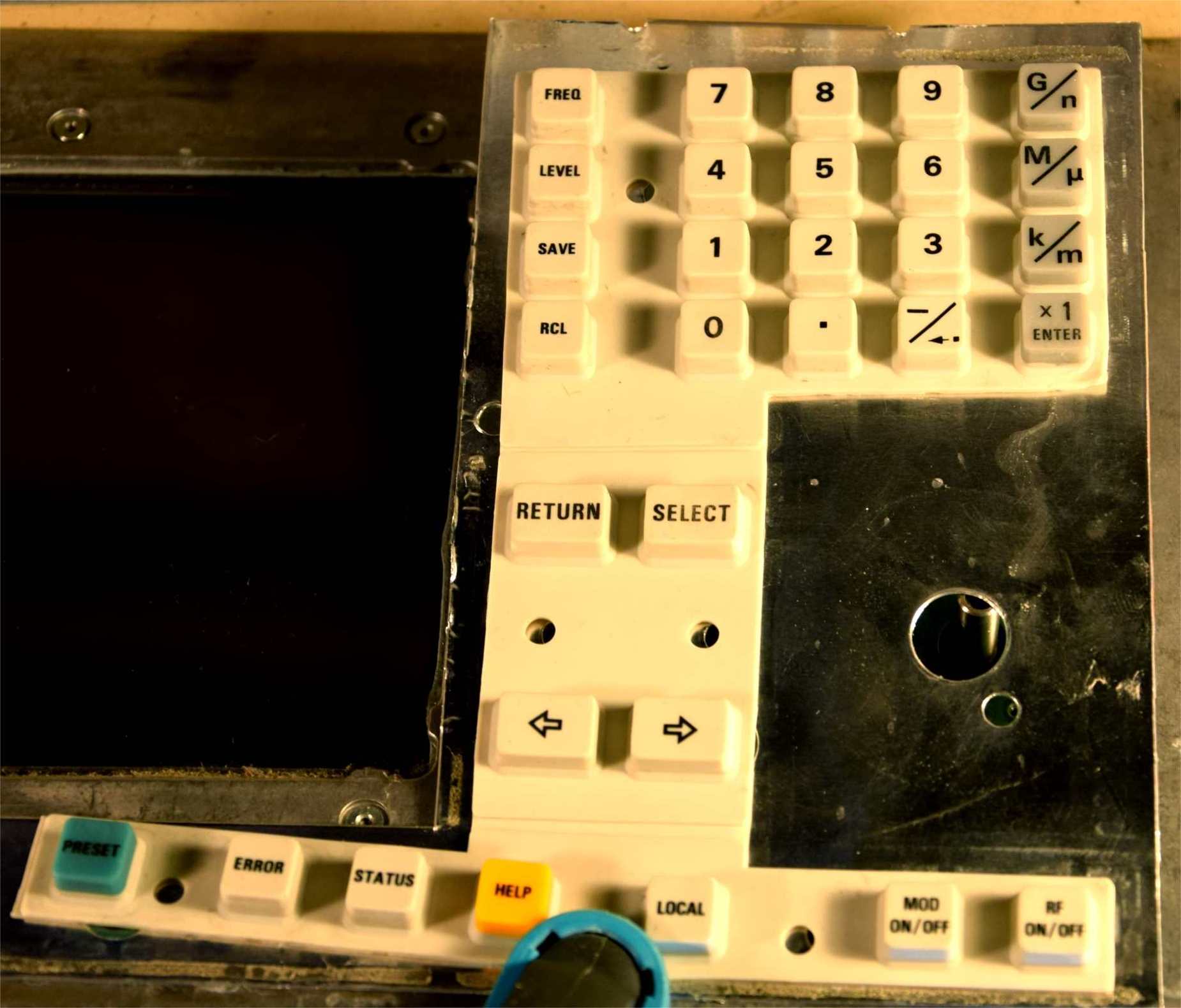

Remise en état clavier souple R&S SMT03
J’ai la chance d’avoir récupéré un générateur RF Rohde & Schwarz SMT03 fonctionnel.
Sauf que certaines touches du grand clavier de la face avant réclament beaucoup d’insistance pour valider le choix…
Ces touches fonctionnent sans contact mécanique mais par induction ou modification de capacité, je ne sais pas trop. (même type que de nombreuses télécommandes de TV, qui, à l’usage, présentent d’ailleurs les mêmes symptômes…).
En tout état de cause, visuellement et après démontage et nettoyage minutieux, tout semble correct. Mais certaines touches (les moins sollicitées) fonctionnent très bien et celles très souvent manipulées fonctionnent mal. Il ne semble donc pas que le système XY de génération des signaux de détection soit en cause, mais qu’il s’agissent bien d’un problème d’usure ou de perte de caractéristiques de l’élément passif ?
Un amateur aurait-il déjà rencontré et solutionné ce problème sur ce genre de clavier à touches ?
Je serai attentif à toutes les pistes…
Merci par avance.
Daniel - DWK - RFL8
Ci-après quelques photos dans l’ordre du démontage.

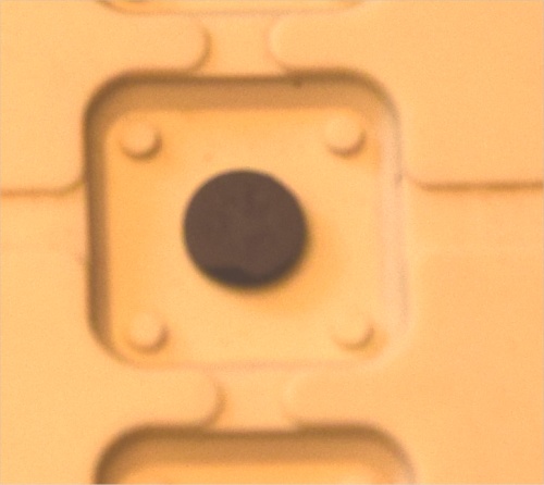

Bonsoir
ça ressemble surtout à un clavier à pastilles de carbone , à la longue elles s’usent
Merci de cette précision
A priori les minis pastilles noires sont souples et doivent donc contenir une solution de carbone mais rien à l’état solide.
oui pastilles de carbones et elles se dégradent avec le temps
récemment j’ai vu que l’on trouvais des pastilles adhésives de ce genre
pour dépanner les claviers, mais je en me rappelle plus chez qui !!
aliex… bangg… eba…
clt

Bonsoir!
Ce problème est malheureusement récurrent avec ce type de clavier.
Il suffit de pulvériser un peu de graphit33 dans une petite coupelle, puis de recharger le contact fautif avec une goutte de graphite adhésif prélevée au fond de la coupelle avec un petit pinceau.

Bonsoir. Ce genre de touche de télécommande était courante avec sur les modèles Philips.
Après quelques années d’utilisation, surtout quand l’utilisateur appuyais comme un ‹ âne › sur la touche, le contact se faisait difficilement.
Pour y redonner une jeunesse, il faut prendre du graphite et en répandre sur la partie touche qui vient en contact avec le circuit imprimé attendant l’ordre.
J’utilisais des mines diamètre 2mm de crayon ‹ critérium › que je grattais avec un ‹ Stanley › au dessus des touches pour redonner de la conductivité. Bien répandre le graphite sur la surface circulaire noire. Prendre de la mine grasse, dureté 4 ou 5 B.
Ne pas en mettre beaucoup et soufflé le surplus. Voici la télécommande repartie pour un tour.
Inutile d’aller sur le Net au pays du soleil levant pour cela, vous trouverez ce genre de mine chez un libraire, dans votre ville.

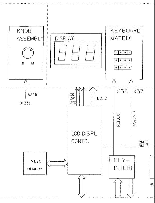

mesurez les tensions sur X 37, c’est une des deux nappes
il devrait y avoir environ 4,6 à 5 V en l’air et environ 0,3 V lorsqu’un contact est appuyé (si mes souvenirs sont bons)
sur le mien, il y avais 0,9 V sur une ligne sans rien appuyer (fuite)
en tout cas, ce sont bien des contacts, ni induction, ni capacitif
et on peut mesurer à l’ohmètre les pastilles conductrices collées derrière les touches

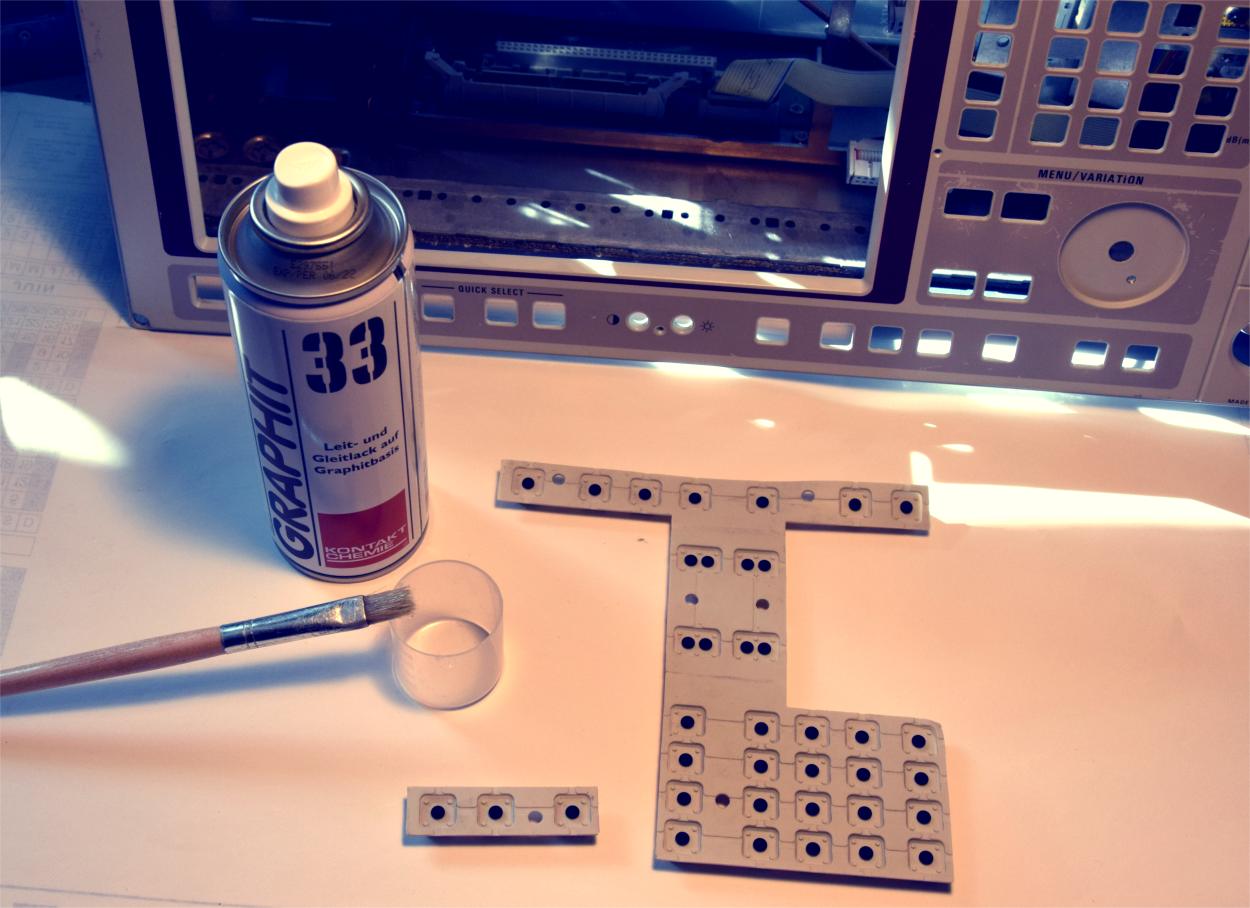

Opération tentée et réussie suivant vos conseils !
  • J’ai approvisionné un aérosol GRAPHIT 33 (14€) - Photo 1

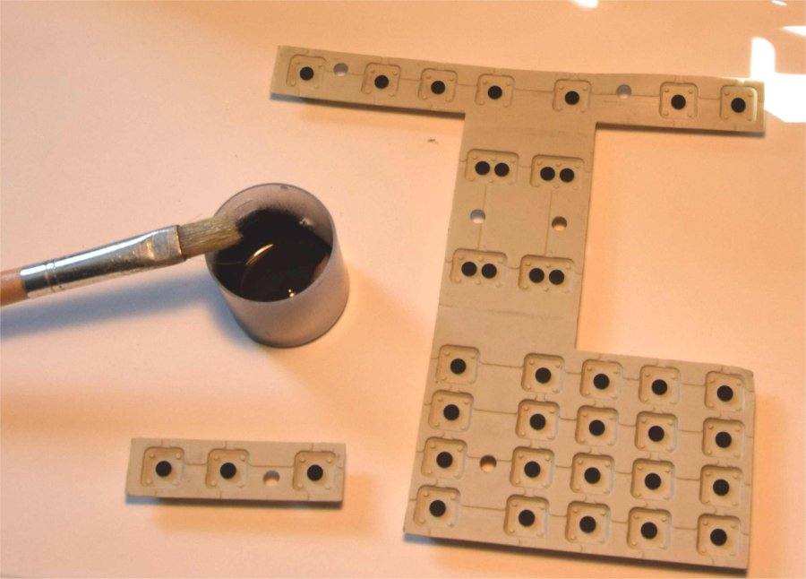

  • Préparation de la manipulation : un petit récipient plastique (ex bouchon de protection d’un autre aérosol) ; 3 ou 4 jets de Graphite dans le récipient pour obtenir environ 2 mm d’épaisseur de liquide - Un petit pinceau - Photo 2

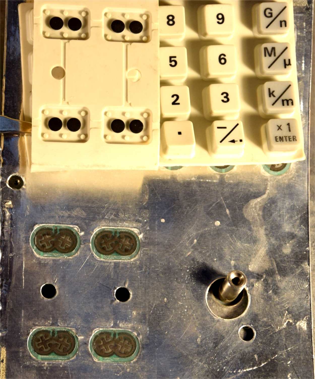

  • Délicatement je passe une couche de graphite sur chaque pastille du clavier souple pour obtenir un recouvrement total et homogène. Je laisse sécher une heure - Photo 3 : détail d’une pastille rénovée)

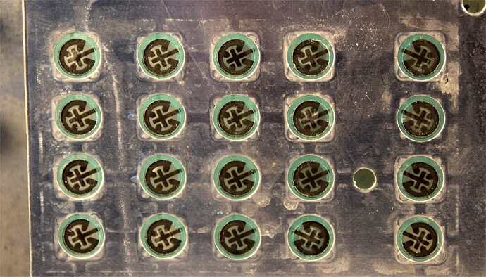

  • Je remonte le clavier, puis la face avant du générateur. Mise sous tension : le clavier est comme neuf, une simple et douce pression sur chaque touche du clavier et le système répond instantanément ! - Photo 4
