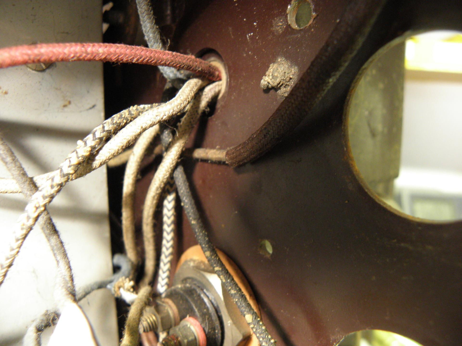

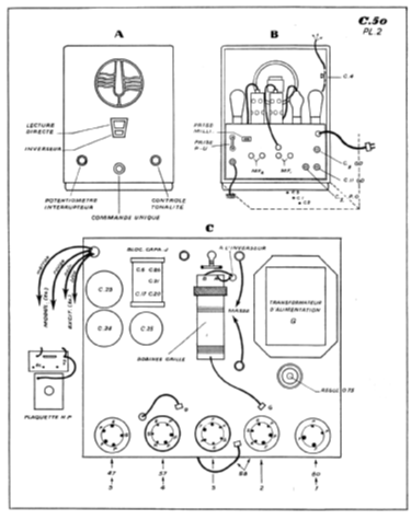

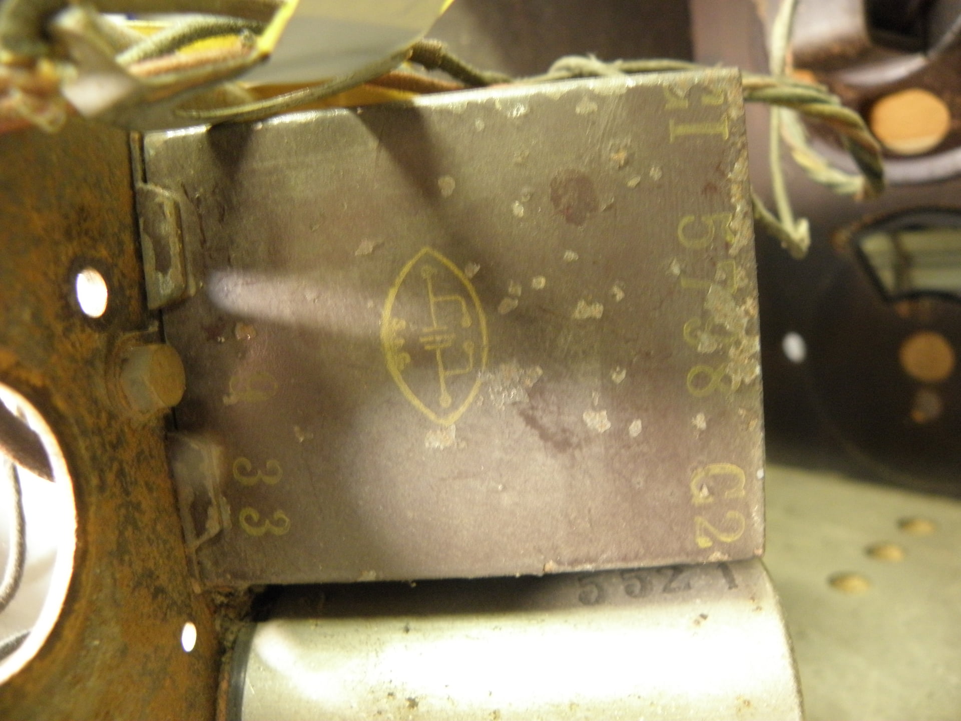

J’aimerais refaire le bloc condensateurs sur un poste Ducretet Thomson ( pas de carton arrière , pas de plaque…) mais il ressemble comme deux gouttes d’eau au modèle C50…
La documentation du C50 donne le schéma du bloc condensateurs avec 5 sorties…Mais pas de chance le mien à 8 fils de sortie : 1 bleu, 1noir,1rouge,3 gris, et 2 noir et blanc.
Sur le bloc condensateurs il est inscrit en haut G1 5798 G2 et en bas 9 33.
Je vous joint 2 photos ,si ça peut vous aider

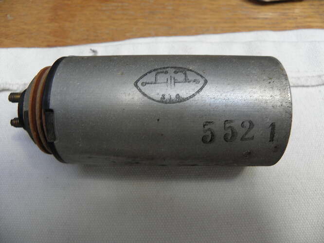

Je recherche la valeur de ce condensateur…
Existe t-il une nomenclature des condensateurs SIC ? Celui là est repéré 5521.
Merci et bonne soirée.
5521 c’est la date : 21ème semaine de l’année 1955.
Il y a forcément d’autres inscriptions sur ce condensateur.

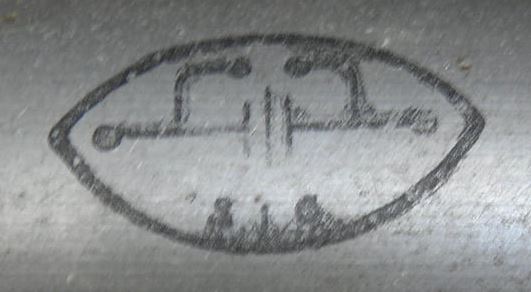

curieux symbole dessiné dessus
pourquoi un trait au milieu ?
kezaco au dessus ? deux autres bornes ? éclateur ?
SIC
Ce n’est pas un symbole mais le logo de la S.I.C. (Société Industrielle des Condensateurs) de l’époque, années 30.

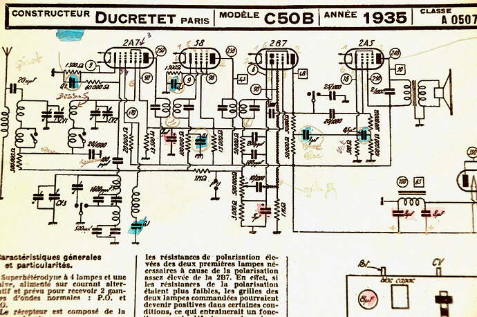

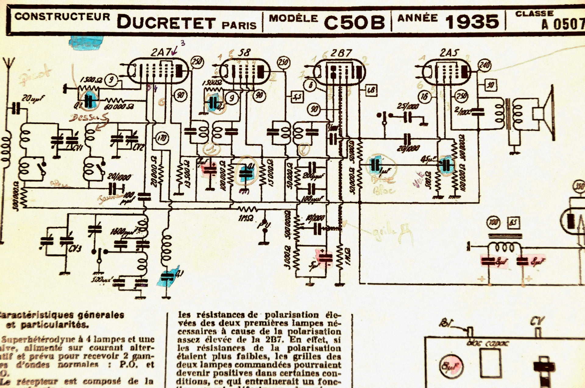

La fiche du C50 B (qui est plutôt ce modèle je suppose) est ici avec son schéma :
Combien a-t-il de lampes et quel jeu de lampes ?

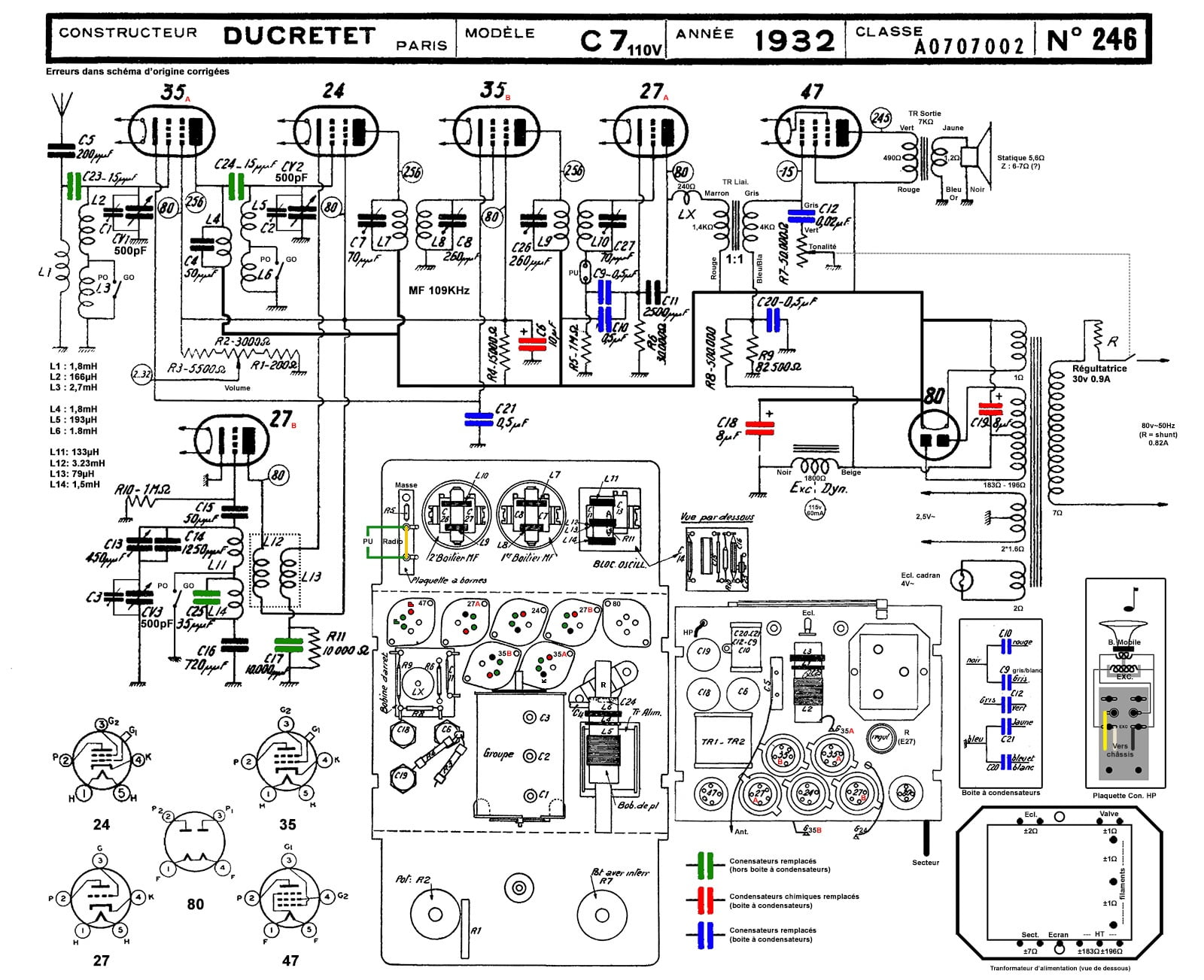

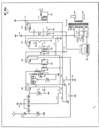

Voir ce sujet pour la remise en état d’un C50, (il y a deux modèles différents le C50 puis le C50 B) :
http://www.tsf-radio.org/forum/forum.php?show=290341#290385
Deux documents tirés de ce sujet en lien
Le C50 possède une 47 en finale, le C50 B une 2A5.

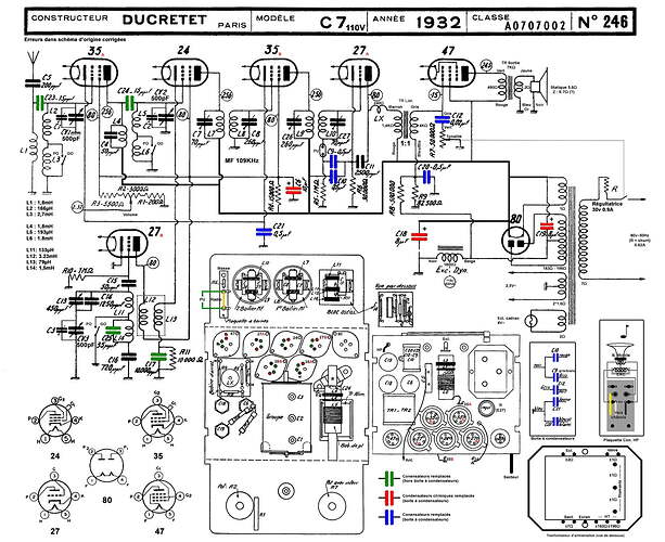

20220905_205016
20220905_205259
Documents trouvés sur Rmorg, à télécharger si vous avez besoin des documents du C50
Voir également ce sujet qui explique les différences entre le C50 et le C50 B :
http://www.tsf-radio.org/forum/forum.php?show=245081

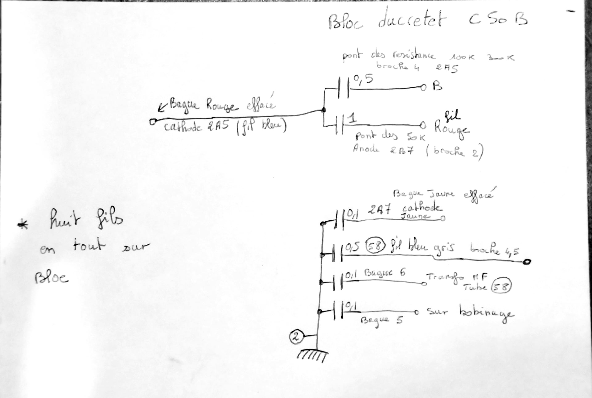

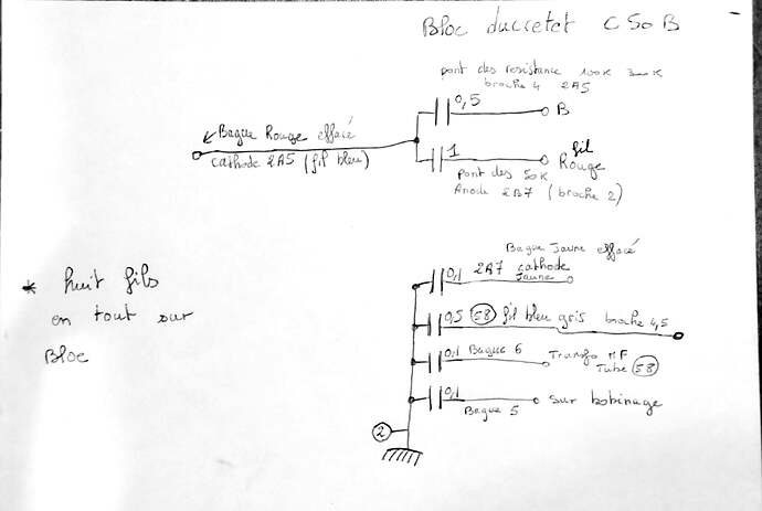

Bonjour.
Tout d’abord merci d’avoir regroupé mes deux questions dans le même sujet…
Le schéma à main levé m’intéresse bien avec les huit fils…Je vais vérifier les aboutissants des fils ,et si c’est bon je referai le bloc condensateurs avec les valeurs indiqués sur le schéma
