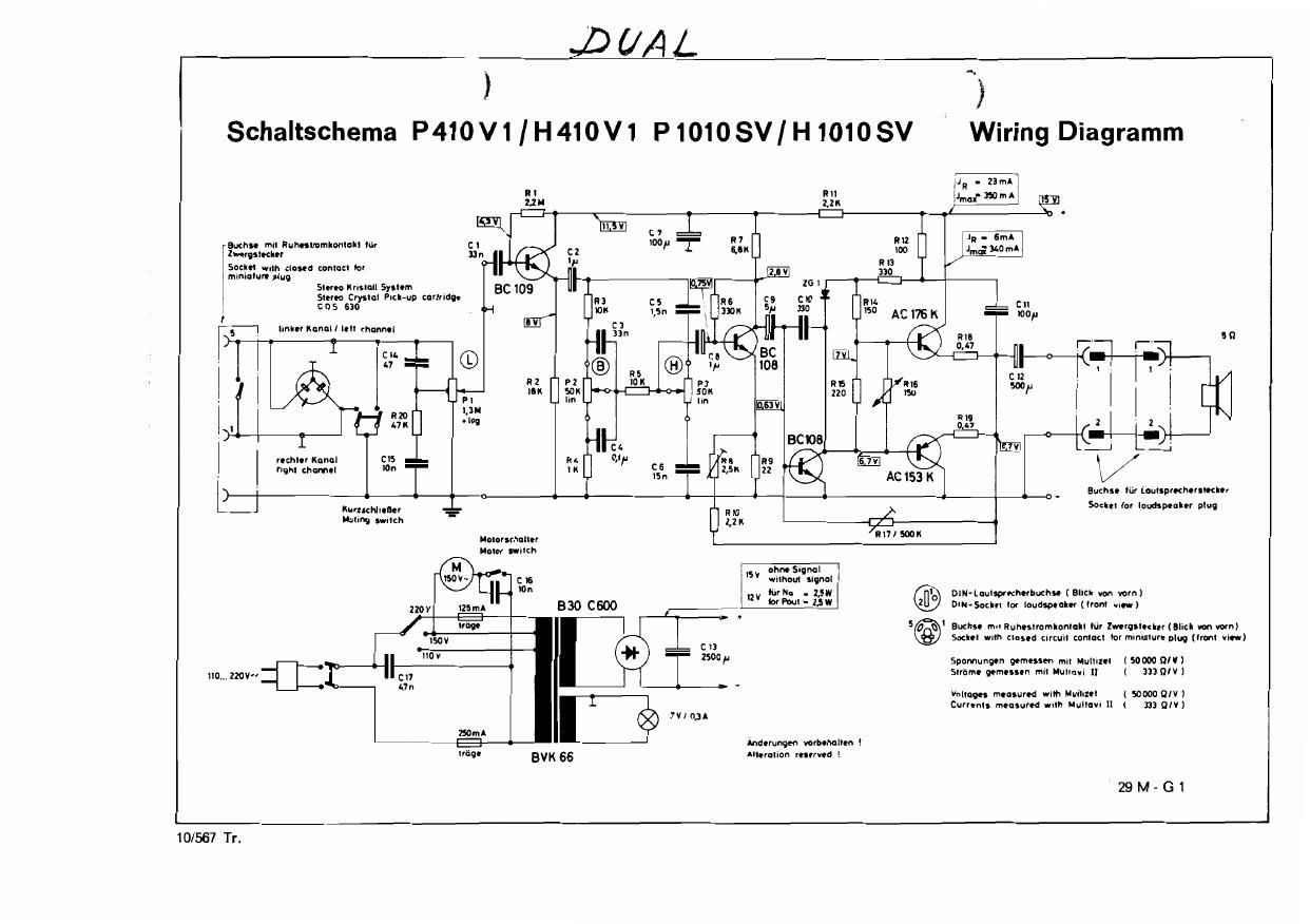

je recherche le plan électronique de l’alimentation à base de diode de puissance P101R et transistor AD149.ainsi que l’ampli stéréo.
Diagnostic ; un fil rouge avec porte fusible part de l’alimentation mais ne va nulle part, l’ampli ne semble pas alimenté?
je ne voudrai pas faire de bêtises en le soudant au hasard.
Bonsoir à tous et merci,

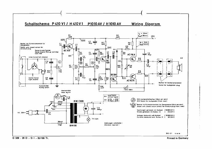

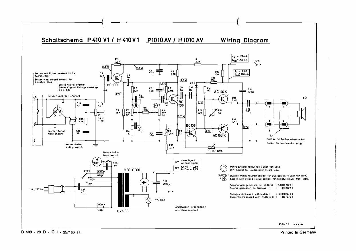

le schéma fourni je l’ai déjà mais il ne correspond pas à mon matériel En effet l’alimentation comporte un transistor AD 149 et deux diodes P1010R, peut-être une électronique d’une autre marque encore ?
Je crois que je vais devoir passer par le relevé exact du schéma ?

J’ai fait des recherches sur la marque Kontact, c’est une marque allemande qui a soit rebadgé des appareils d’autres marques, soit fait fabriquer leurs appareils par d’autres constructeurs.
Entre le milieu des années 60 et le milieu des années 70, j’ai constaté qu’ils avaient apposé leur logo sur des fabrications des marques allemandes Südfunk et Telefunken.
Par rapport à la platine qui l’équipe, une Dual 1010 de 2ème génération, votre combiné devrait daté de 1968/1969. Le même combiné existait aussi avec une platine Dual 1210 (à partir de 1970), c’est celui qui est sommairement décrit dans la fiche sur le G.L., mais la photo d’illustration n’est pas avec la bonne platine.
Modèle avec platine Dual 1210 vu dans une annonce sur LeBonCoin.
J’ai remarqué aussi que sur la majorité des combinés Kontact avec platine tourne disque (Dual ou BSR), l’électronique semblait conçu autour de deux amplis/préamplis monophoniques distincts (le potentiomètre de volume indépendant sur chaque canal en témoigne) et que la disposition des commandes et touches de sélection était très similaire aux amplis de la marque française Cogerel/Cogekit.
Afin de pouvoir obtenir le schéma de votre électrophone, voir donc dans les 3 marques que j’ai citées si des appareils similaires n’ont pas existé ?

Bonjour, je vous remercie pour votre aide, j’avance pas à pas. Effectivement la photo correspond exactement à la platine que je remet en état. Il y a bien 2 voies amplificatrices. Je vais donc rechercher du coté des marques proposées.

Il faudrait tout d’abord mesurer avec un voltmètre si vous avez une tension continue qui sort de la platine alimentation avec le + sur le fil rouge qui comporte un fusible et le - qui doit être un autre fil reliant la partie alimentation à la partie ampli.
L’alimentation devrait plutôt avoir un schéma dans ce genre par exemple, supposition à vérifier par un relevé précis, vu la présence de trois transistors, le AD149 et deux plus petits.
