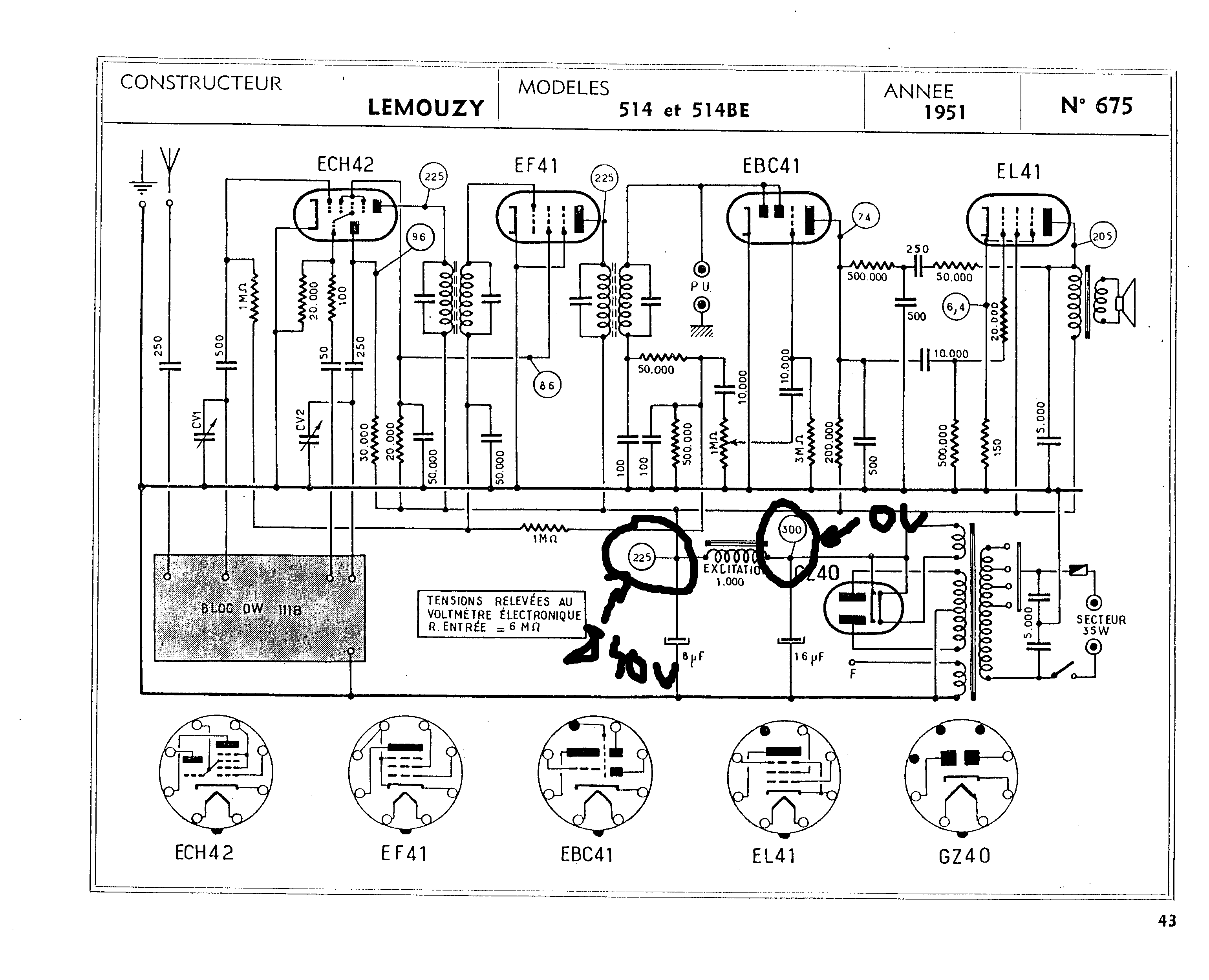

Alors au premier + du condo de filtrage 16uf j’ai 0 V
Sur le second condo de filtrage ( 8 uf ) j’ai 840 V
Cf schéma vous en pensez quoi ?
Enlevez la valve GZ40.
Tensions sur les secondaires du transfo ?

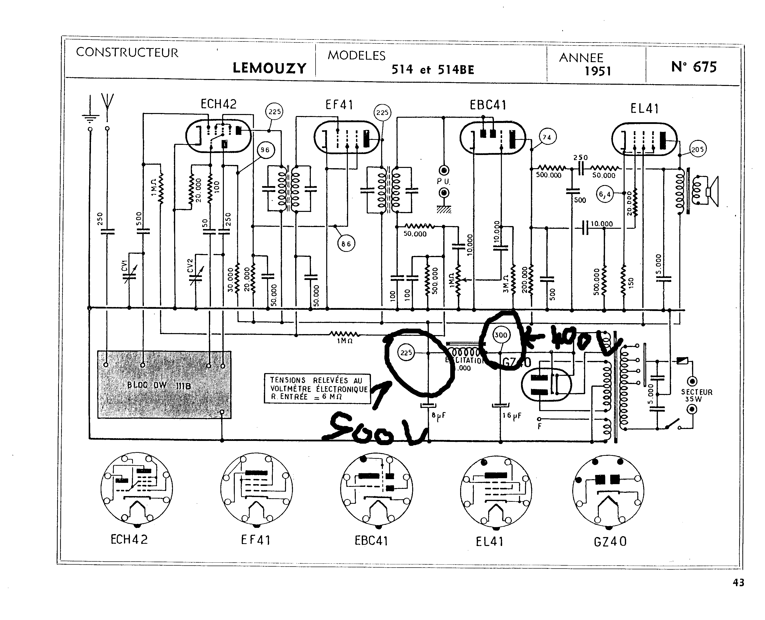

Et les tensions sont de 400 et 500 v au + des condos de filtrage (schema joint)
Pour info quand je met tournevis dans prise PU le son est bien fort ( le bourdonnement )
Une idée ?
Impossible d’avoir 840V sur le 2ème condo
Je n’ai plus 840V mais 500V après changement des condos de filtrage mais comme indiqué au dessus le son est tres faiblard , parcontre quand tournevis sur prise PU ça ronronne fort !
Il faudrait mettre 22uF et 10uF 450v.
500v c’est beaucoup trop, le poste ne débite pas assez. Mettez vous en GO, avec une antenne de 10 mètres. Volume à mi course. Captez vous quelques choses en cherchant une emission? Qu’entendez vous : parasites, le son est-il déformé, nasillard,…

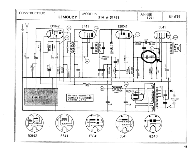

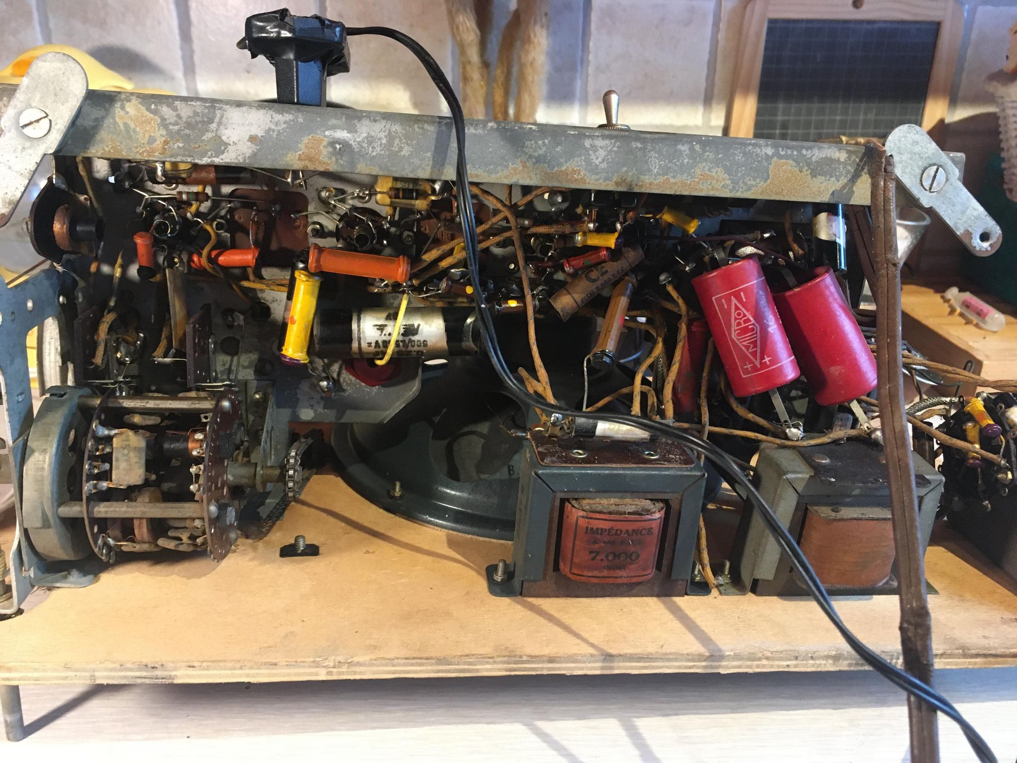

Faudrait déjà remplacer le condensateur de liaison 10 nF.sur la grille de EL41. Peut on avoir une photo du châssis vu de dessus Et vue de dessous ? Est-ce que les condos ou le transfo chauffent ? Attention de ne pas mettre les doigts dessus et mettez des lunettes…

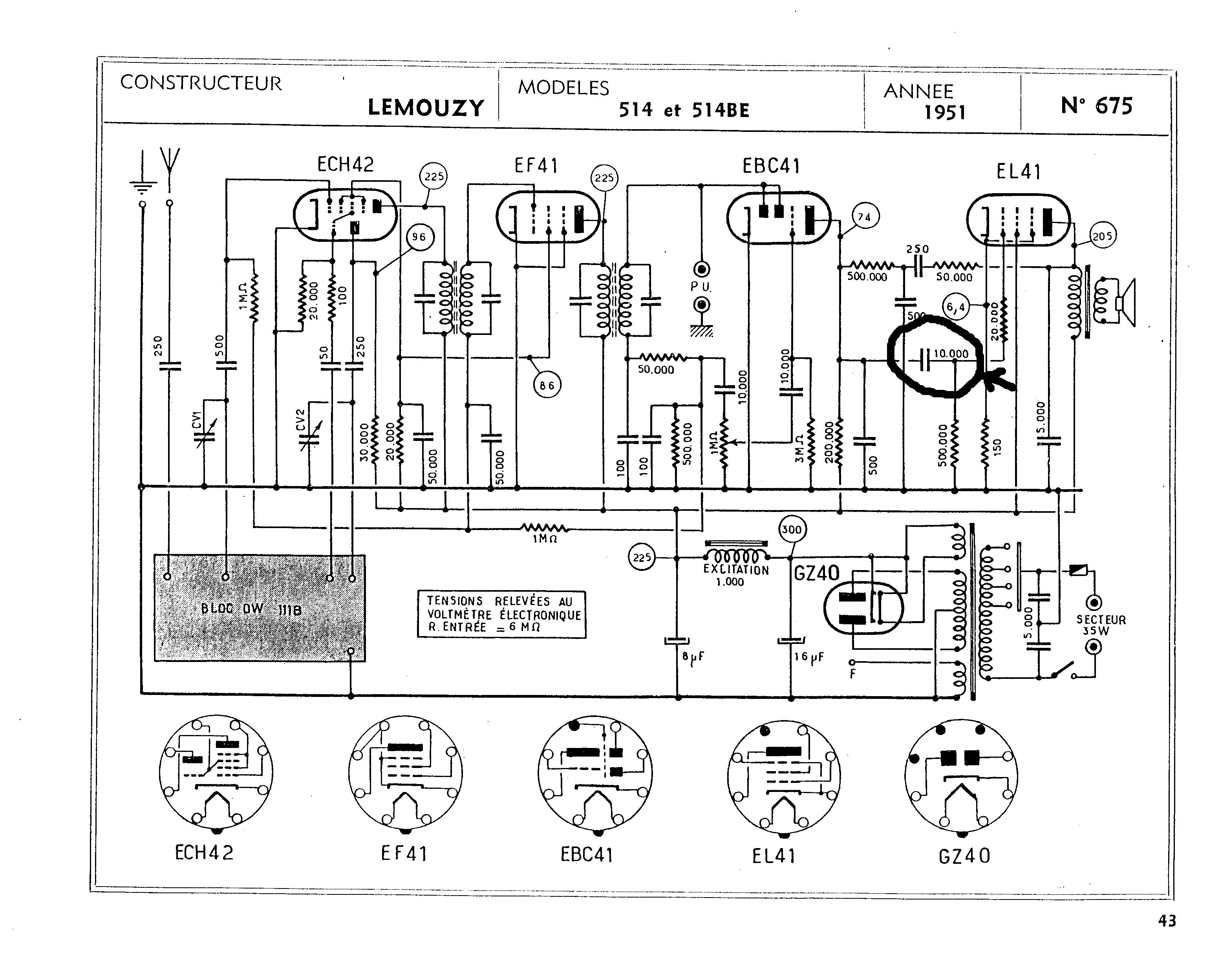

Voici les photos vous me confirmez que le condo de liaison c’est celui que j’ai entouré ?
oui c’est celui la :wink:
Je viens de changer le condo de liaison de 10 n et la miracle !! ça marche ! un son d’enfer en plus .

Je ne veux pas me mêler de votre réparation et je ne suis pas pour un changement prophylactique des composants, cependant sur votre dernière photo les deux beaux condensateur rouges de marque « Micro » sous ce châssis attirent mon regard (entourés en rouge).
Expérience faite ici sur ce forum, ce sont de véritables pétards à retardement dont le bouchon explose sans crier gare en crépissent l’intérieur du châssis du contenu de leurs entrailles.
Il serait donc bien de les remplacer, si ce n’est pas déjà fait, vous pourrez ainsi faire fonctionner ce poste avec un peu plus de sécurité.
