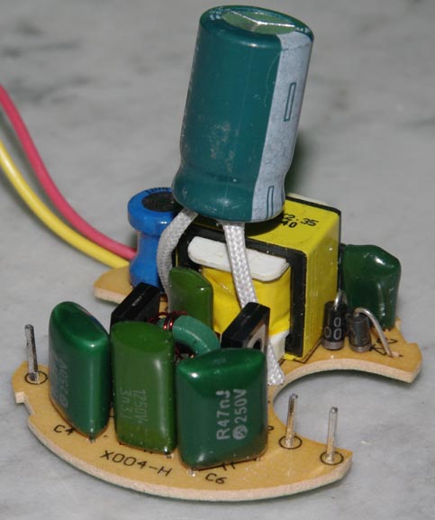

Remise en etat lampe Fluo-Compacte
Après seulement qq centaine d’heures de fonctionnement, pas d’allumage.
C’est une Philips 27Watts de bonne facture, l’ouverture se fait sans souci car les deux carters sont clipsées, pas de colle la dremel peut rester dans sa boite.
Al’ intérieur des composants de qualité, un petit tour à l’ohmmètre, un condensateur en cc.
C’est un 3,3nF 1KV, je n’ai pas ce valeur, tant pis, un 10nF 2KV fairas l’affaire, c’est en sortie du ballast, pour l’amorçage.
Voilà, ca fonctionne, l’allumage est progressif et on peut voir le tube s’allumer en spirale.

Ce condensateur de 3,3nF - 1250V fait parti du circuit oscillant qui détermine la fréquence de l’onduleur. Modifier sa valeur risque de poser un problème.
Faut essayer…
Sinon, on peut récupérer ce condensateur (sa valeur est assez courante) sur d’autres lampes HS.
8 fois sur 10, c’est un filament du tube fluo qui est coupé et l’onduleur est bon.

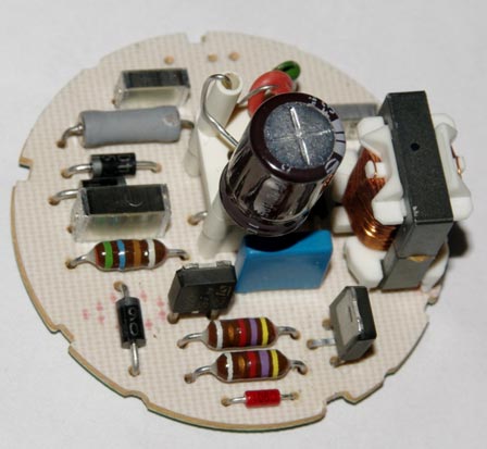

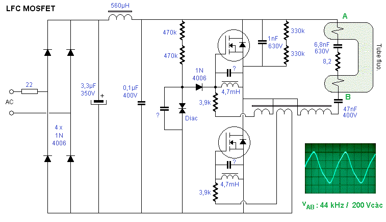

En attendant, la photo d’une de ces « véritables usines électroniques » et son schéma.
C’est une des rares lampes à MOSFET que j’ai récupéré.
Un redresseur suivi d’un condensateur comme sur tout objet électronique actuel + un petit onduleur de quelques Watts qui ne délivre pas une tension si mauvaise que celà. Je suis horrifié… :mrgreen:
