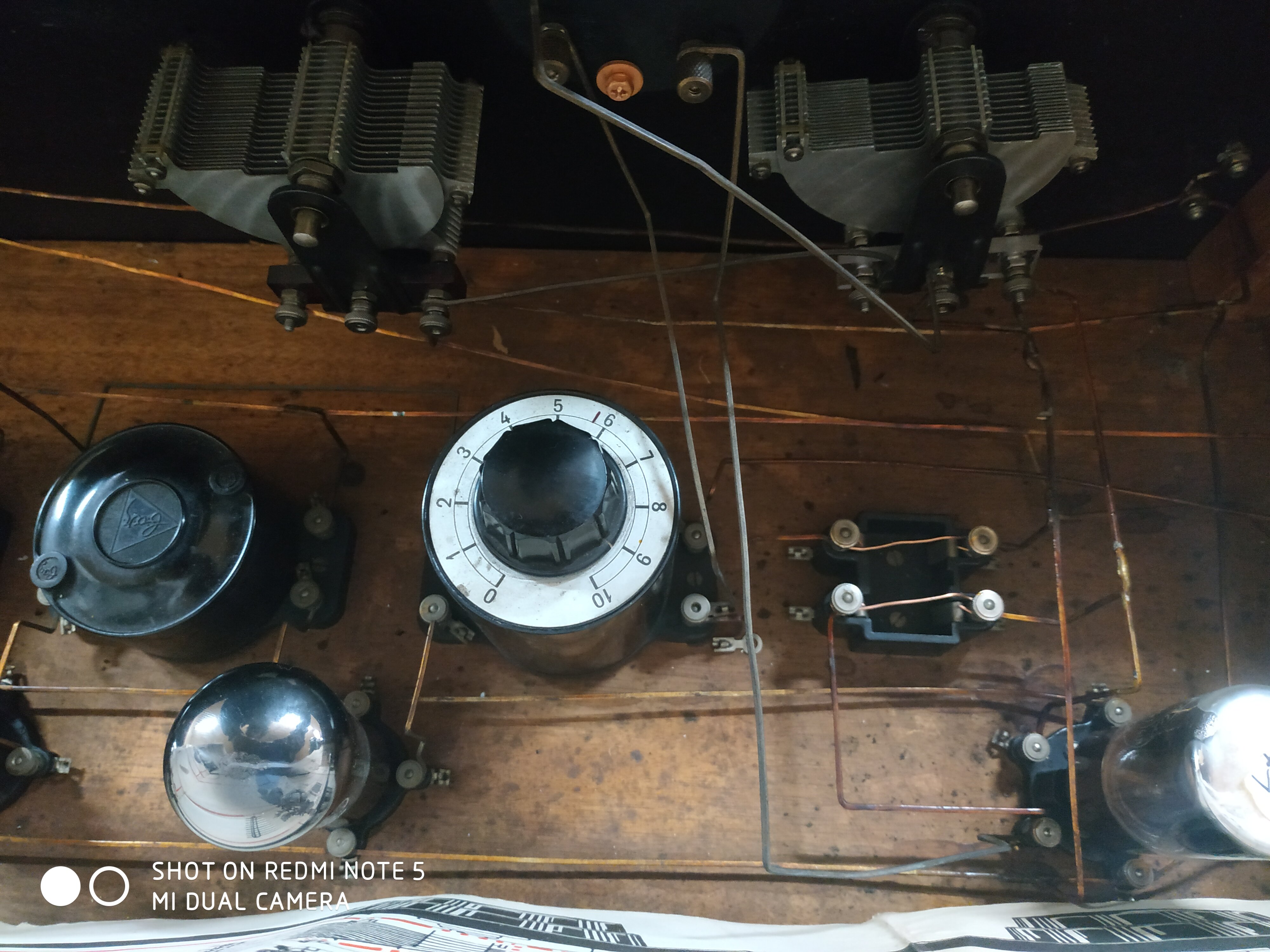

je possède ce poste :
seulement…toutes les lampes ont leur filament HS… :pensive:
ou puis-je trouver ces fameuses lampes ?
le poste semble avoir été bricolé…lorsque j’injecte 4V aux prises concernées, les deux rhéostats on dirait sont cablés en // sur les filaments en non en série… :face_with_raised_eyebrow:
j’ai un des rhéostats qui freine d’avantage la tension au point de fumer au bout d’un petit moment…
(mon alim s’effondre…et les lampes réagisse pas a l’ohmmètre sauf une)
la seule lampe qui fonctionne encore (qui provient d’un carton a part) possède deux triodes interne cablés en // (final BF) alors que celle d’origine as qu’une seule triode interne…
quels précautions a faire a la remise en route ?

je viens de régler le PB du chauffage…en effet y’a des câbles de cassé/qui se touche voir qui sont manquants…
les transfos MF sont bons.
Un des deux (celui qui a le fil le plus fin) est un potentiomètre qui permets de varier la polarisation des lampes MF entre le + et le - du 4 volts de chauffage, le curseur va sur le « pied » des transfos MF et les deix côtés de la résistance sur le +et - 4 volts
L’autre avec du fil plus gros est le réhostat et doit être monté en série sur le 4 volts.
j’ai refait le câblage a certains endroits : impeccable :+1:

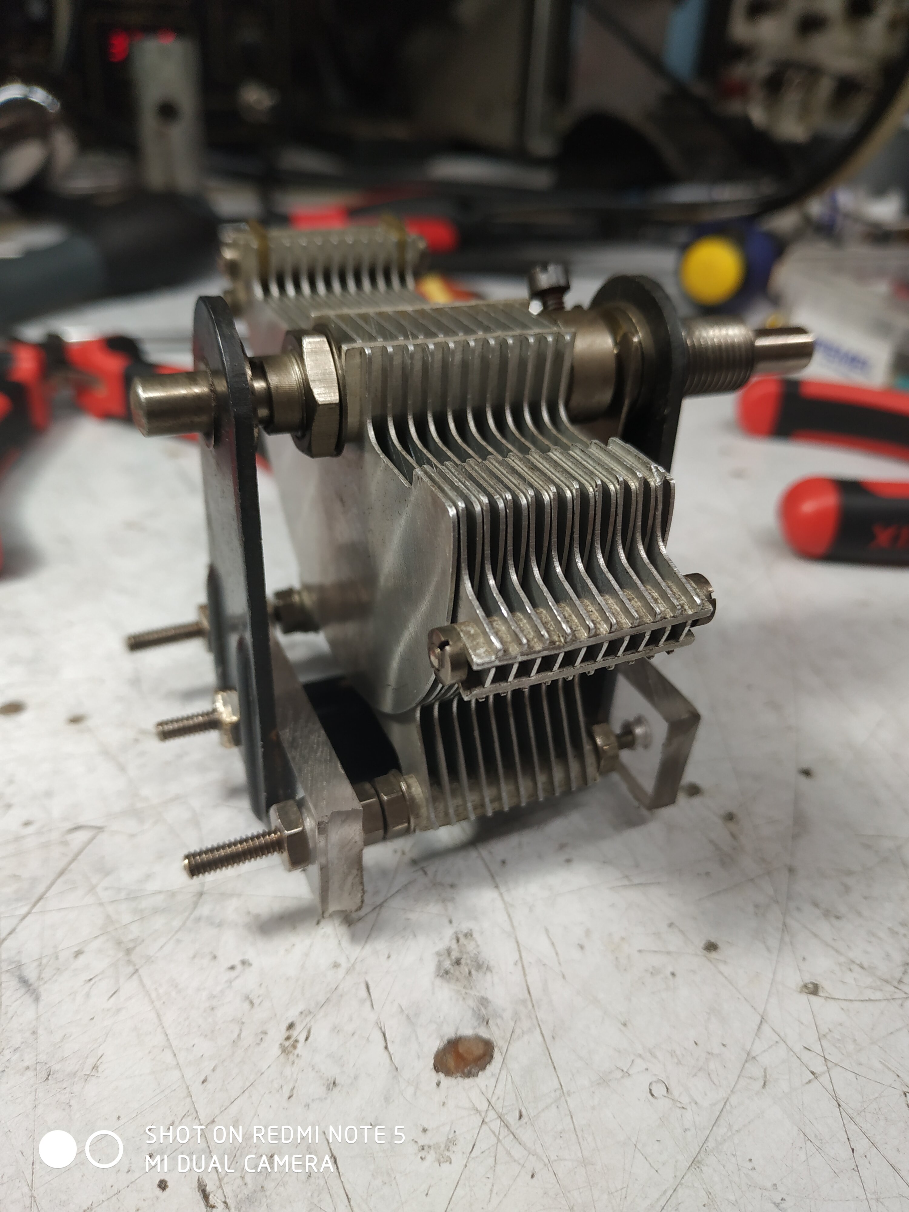

la je suis en train de refaire les plaques de maintien des CV (cassé ou absent) dans des chutes de plexiglass assez épais et de les rerégler de sorte a ce que ca se touche pas.
j’ai déjà refait les curseurs des 3 rhéostats. (le curseur soit touchait plus, soit était cassé…)

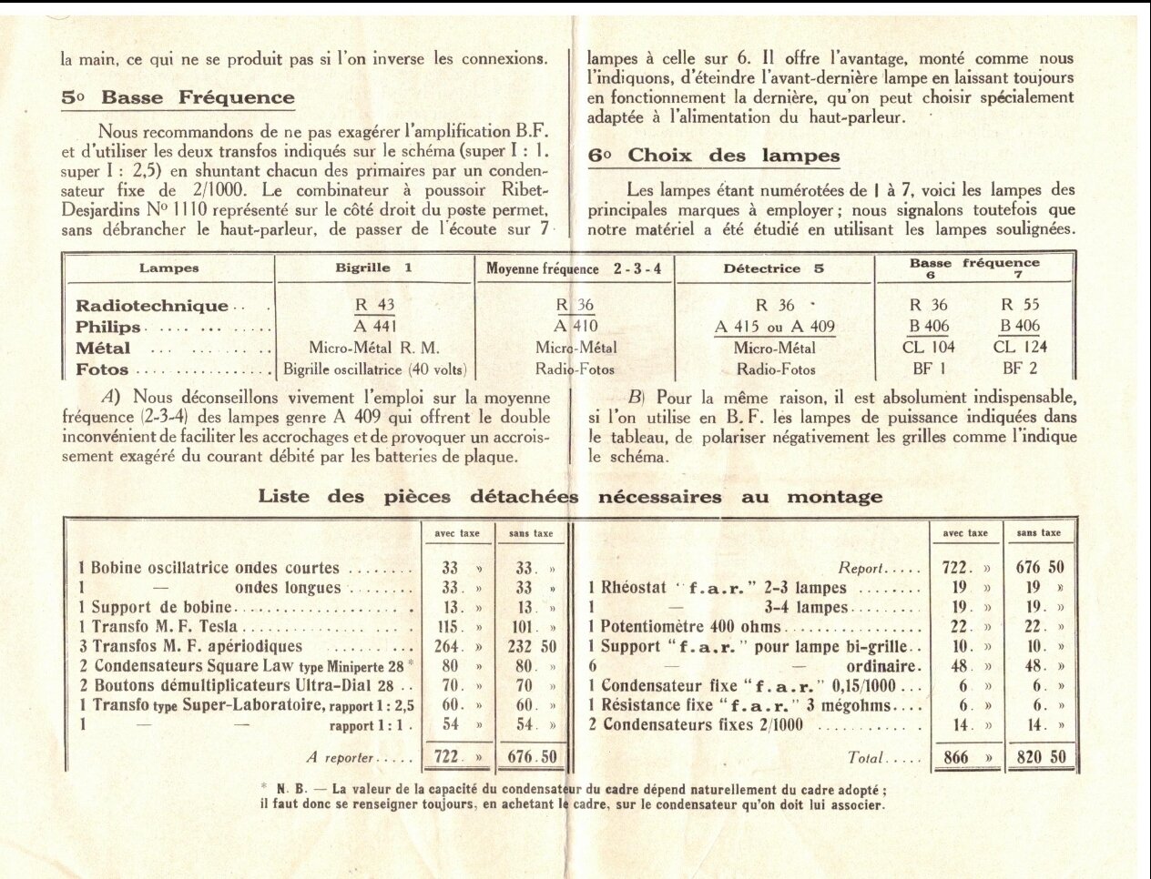

Le jeu de lampes Philips à utiliser qui donne le meilleur résultat est le suivant :
  1. Changement de fréquence, bigrille A441N ou équivalentes dans d’autres marques.
  2. Amplis MF 1, 2 et 3, triodes universelles A410N (ou A409) ou équivalentes dans d’autres marques.
  3. Détection, triode spécialisée détection A415 (ou A409) ou équivalentes dans d’autres marques.
  4. Ampli BF 1 et 2, triodes spécialisées BF B406 utilisée avec pile de polarisation de 4,5 volts, ou équivalentes dans les autres marques.
C’est d’ailleurs les mêmes préconisations que sur les instructions de montage FAR selon les documents de la fiche que je vous remets ici :

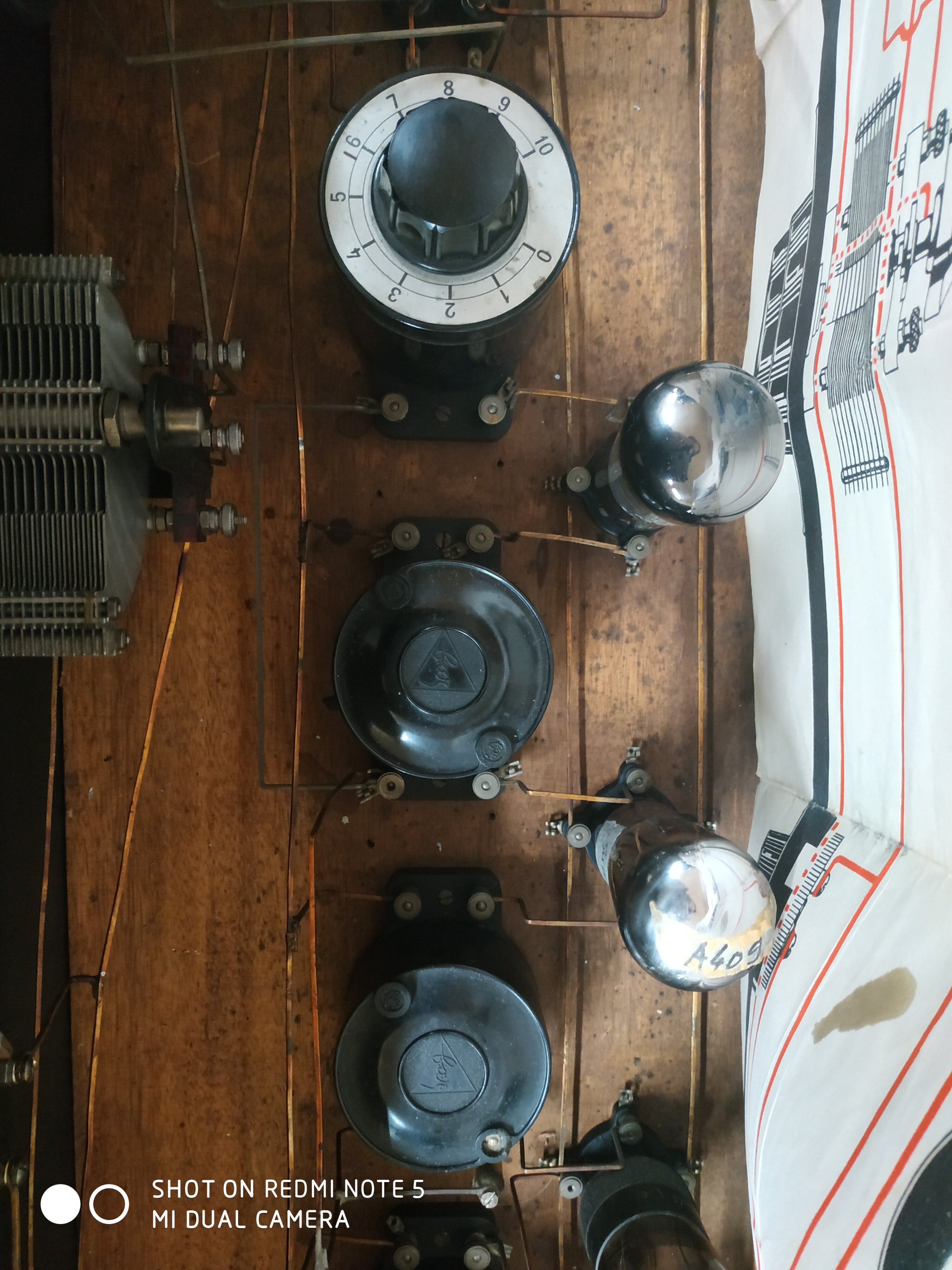

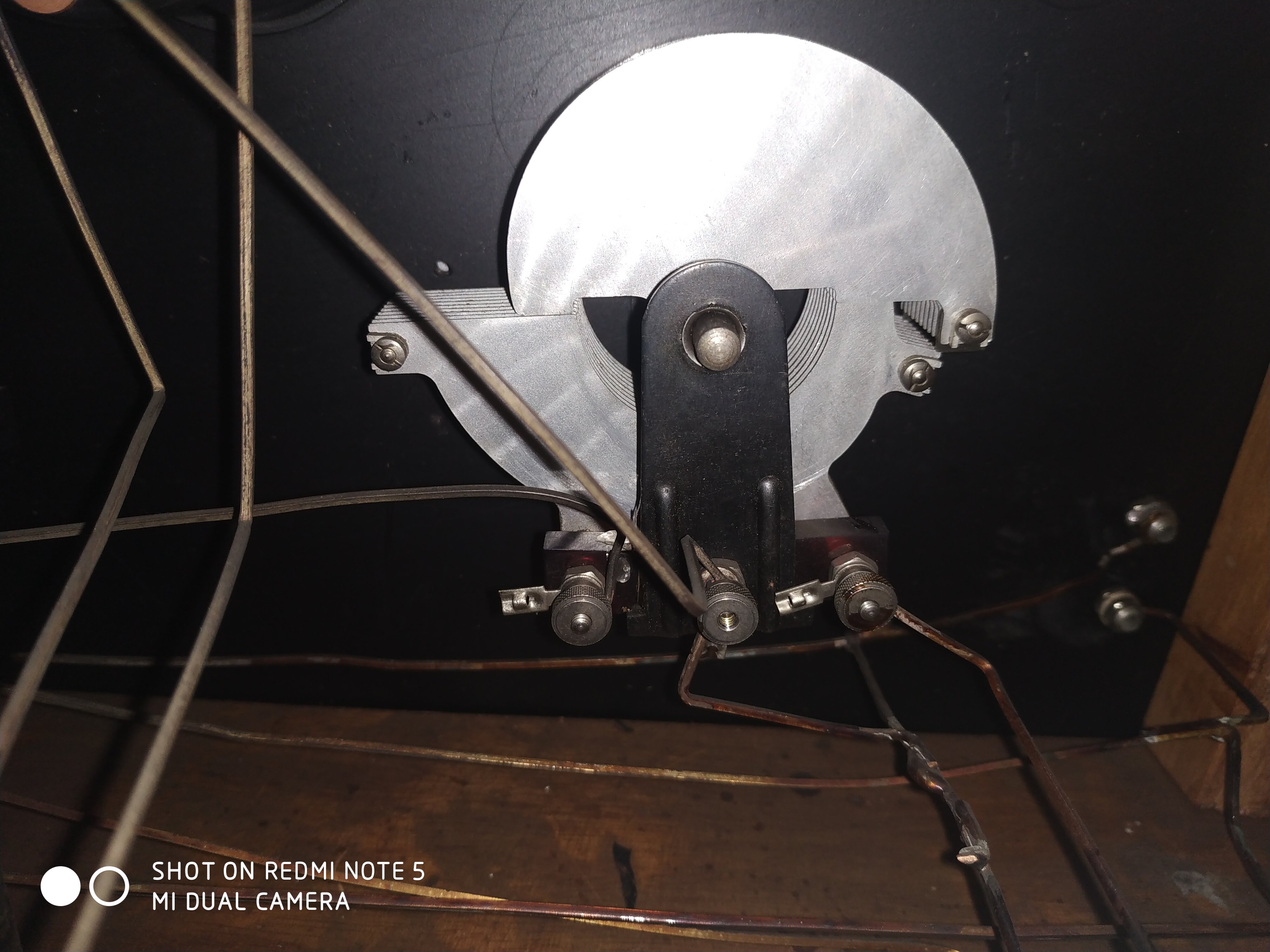

Quelques photos :
avant/après …

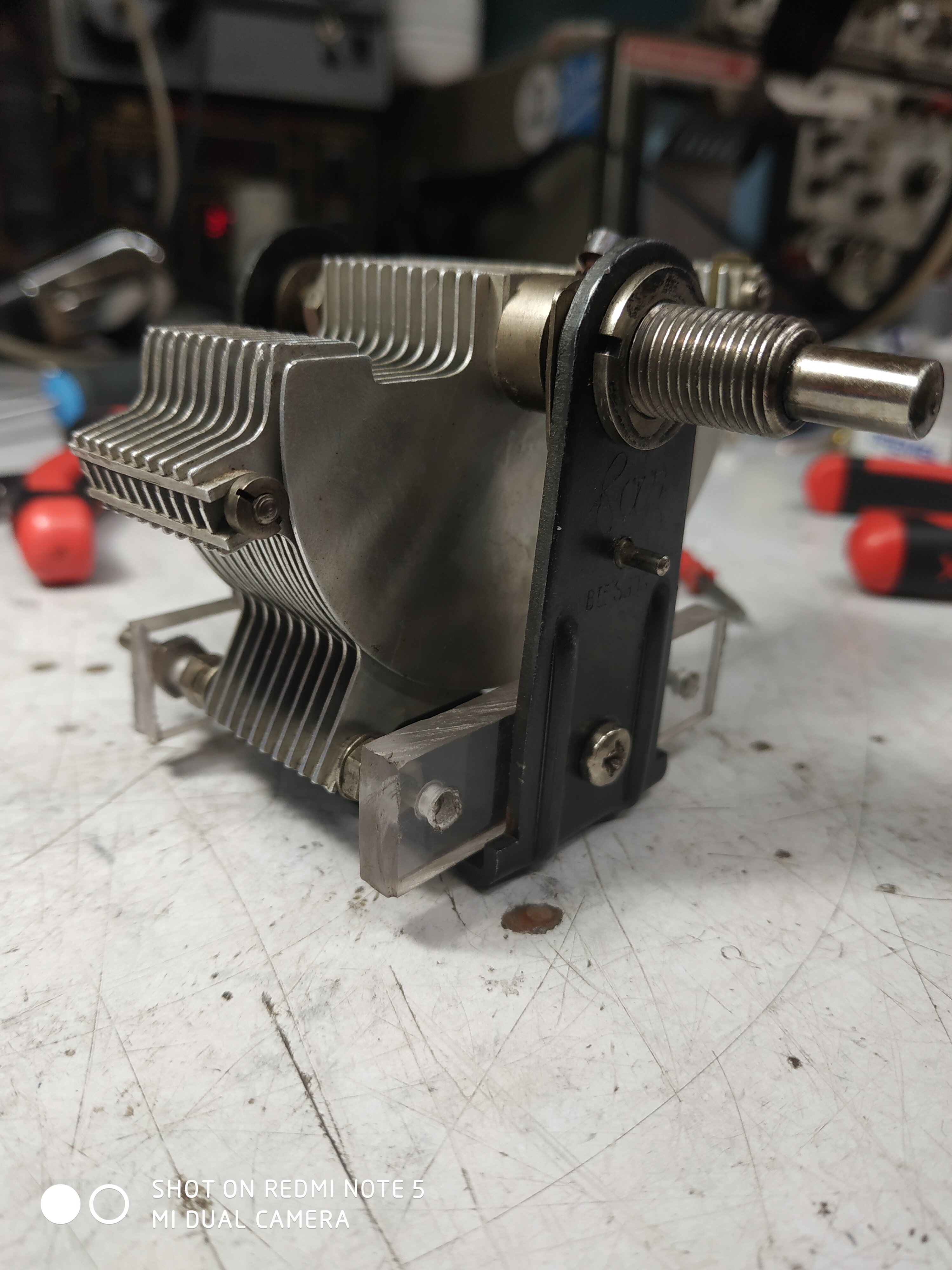

CV accord antenne cadre réparé & reglé.
pour l’autre CV…facile : les vis était a resserrer :grin:

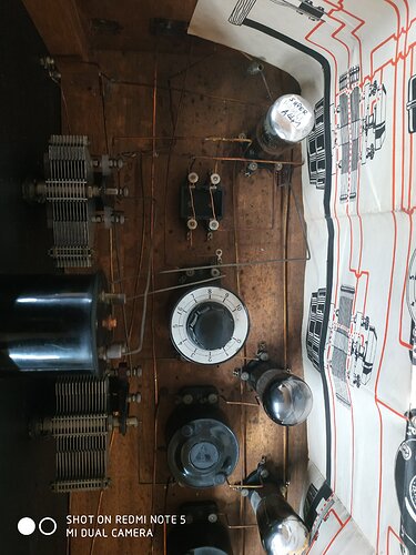

Du coup j’ai un soucis a vous exposer.
Le poste émet des craquements et un bruit type « chhhhh »…
mais aucune réaction avec les deux CV ni avec l’antenne…
le commutateur GO/PO ne réagit pas sauf si on enlève les straps présent sur le « carré » présent a côté de la bi-grille. (Il crache au changement dans ce cas la, sans plus)
Le fait de toucher au doigt : la partie MF réagit, la détection et la BF également.
Le câblage autour de la bi-grille me parait anormal…votre avis ?

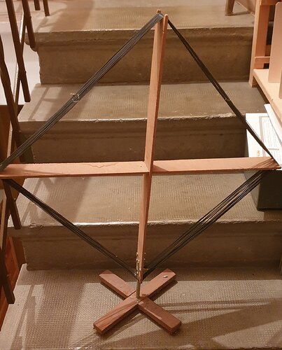

Pour faire fonctionner ce type de récepteur un cadre est indispensable, c’est un simple bobinages qui avec le CV d’accord forme le circuit oscillant d’entrée du poste.
Exemples de réalisations ici :
http://www.cfp-radio.com/realisations/rea61/cadre-pogo-01.html
Une realisation personnelle pour mon premier poste batteries, dans les années 80.

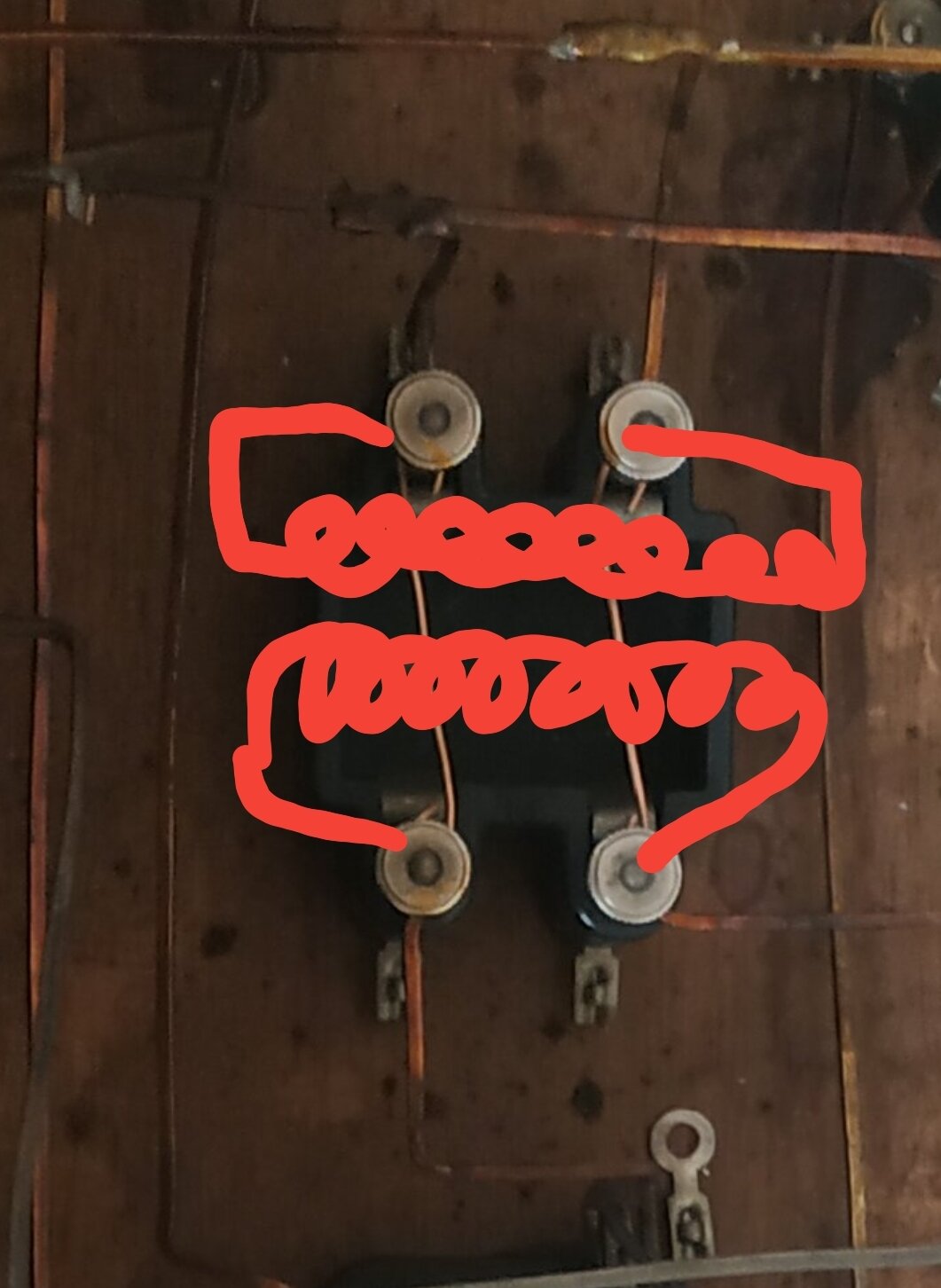

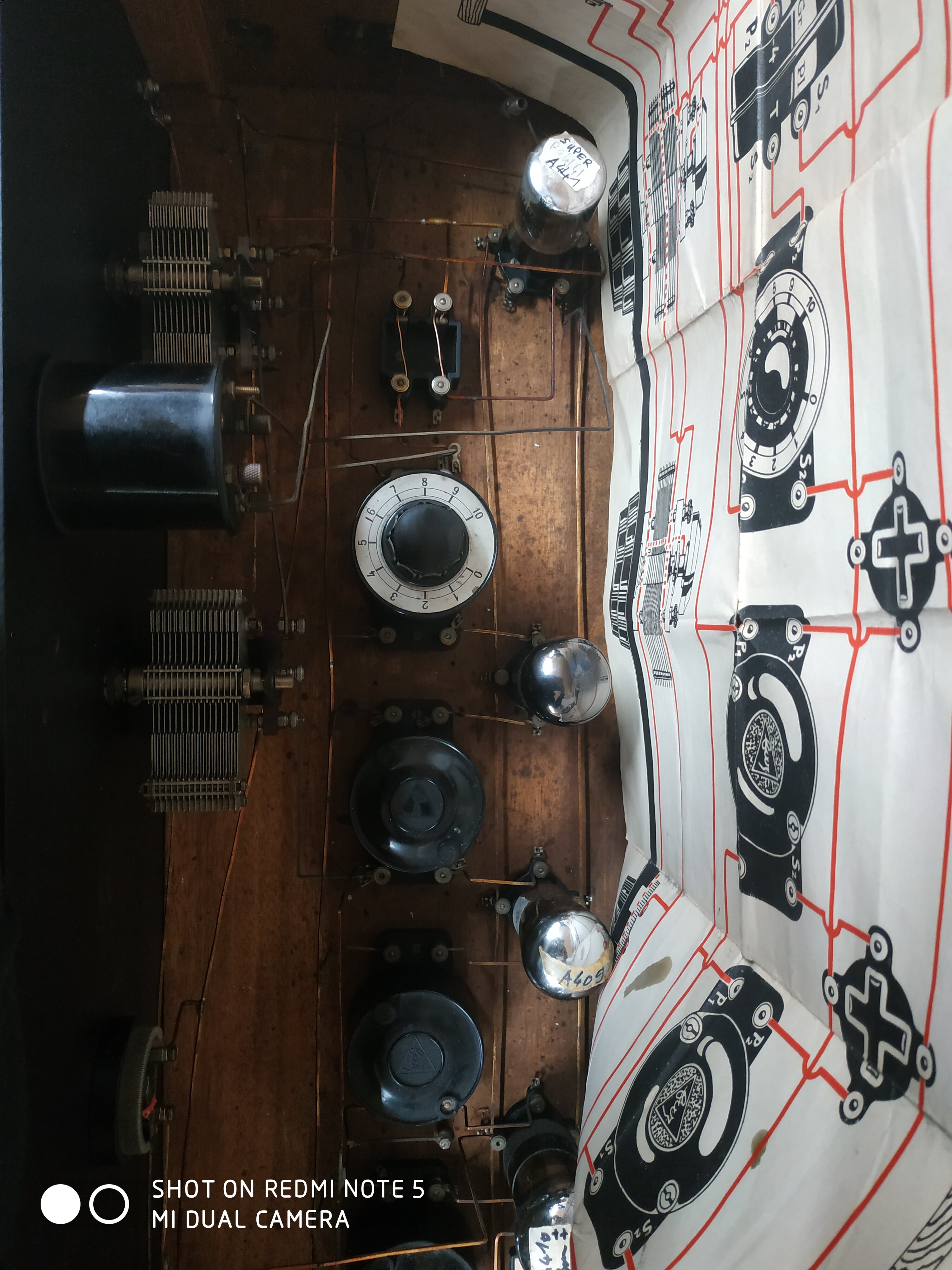

Il manque aussi les bobinages de l’oscillateur, deux bobines qui doivent prendre place sur le support sur lequel il y a les straps.
Selon le plan de montage :
Deux bobinages en nid d’abeille sont présent dans le commutateur PO/GO monté perpendiculairement entre eux.
L’un est plus gros que l’autre.
Pour l’antenne…je me sert d’une ferrite récupéré sur un autre TSF…faut de mieux pour l’instant.
Il possède deux bobines (GO/PO) + une petite servant pour la gamme BE ?
Jai en sortie aucun sifflement caractéristique.
Juste du « bruit blanc » avec quelques crachouillis de temps a autres…cela ne varie pas…même en mettant de tout sur l’antenne cela ne réagi pas, pas même un léger crachotement au branchement.

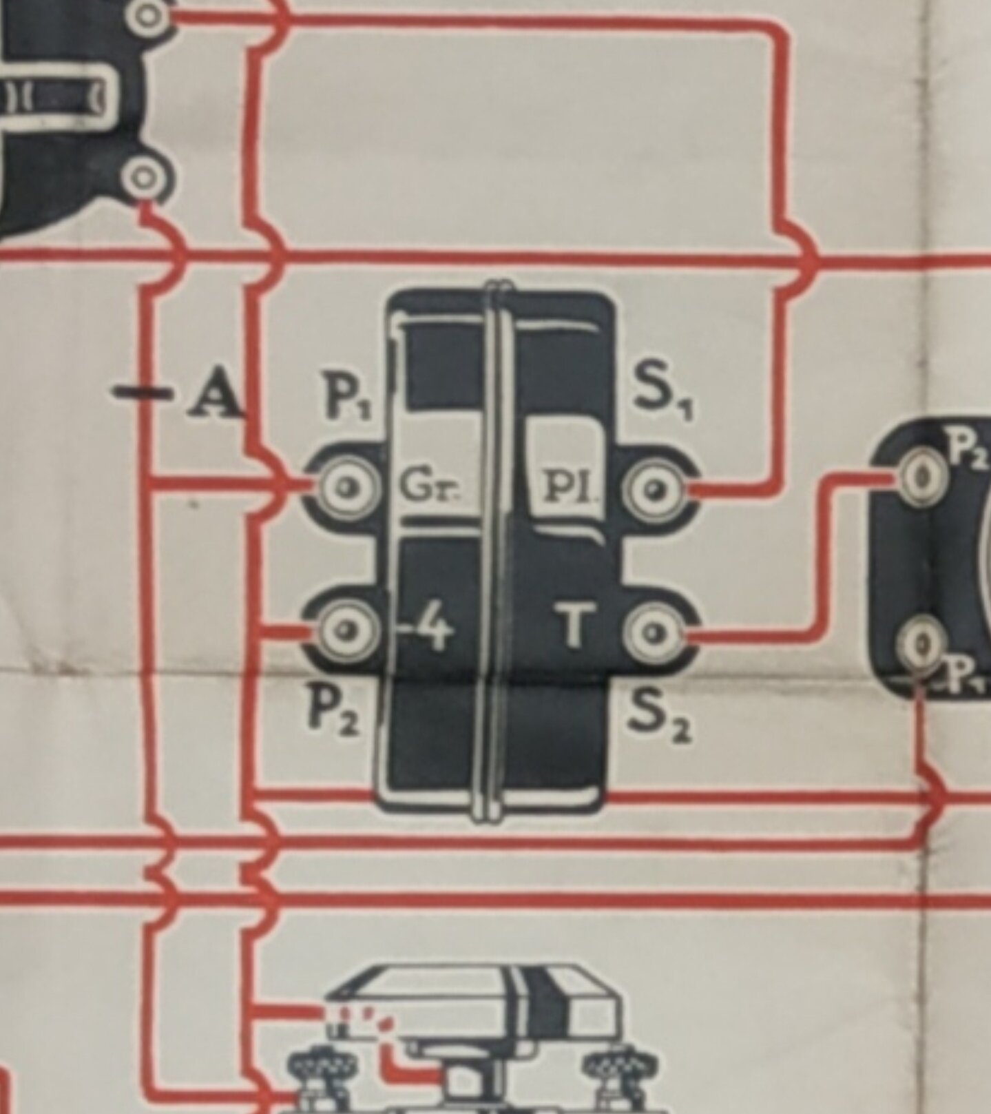

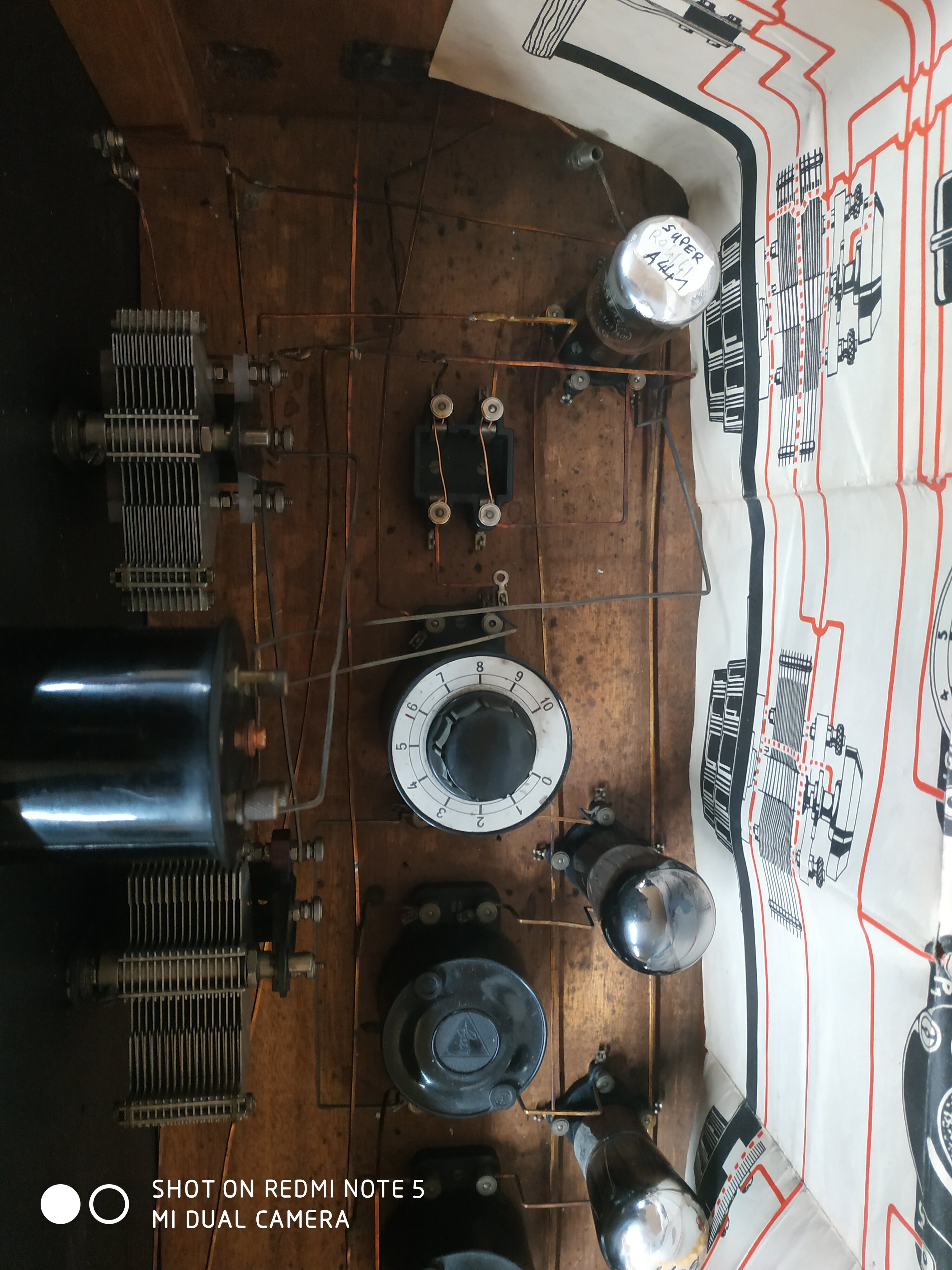

Les bobines interchangeables ont donc été remplacées par un bloc oscillateur, est-il câblé correctement ?
En principe il doit remplacer dans le schéma les deux bobines placées sur le support est-ce câblé ainsi ?
Sur le bloc on doit retrouver les mêmes abréviations Grille / Plaque / -4 / Tesla.

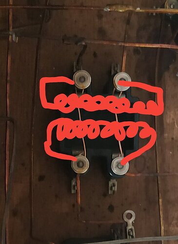

quelques photos ou mes doutes subsiste…
j’ai surligné en rouge ce qui n’est pas d’origine…
