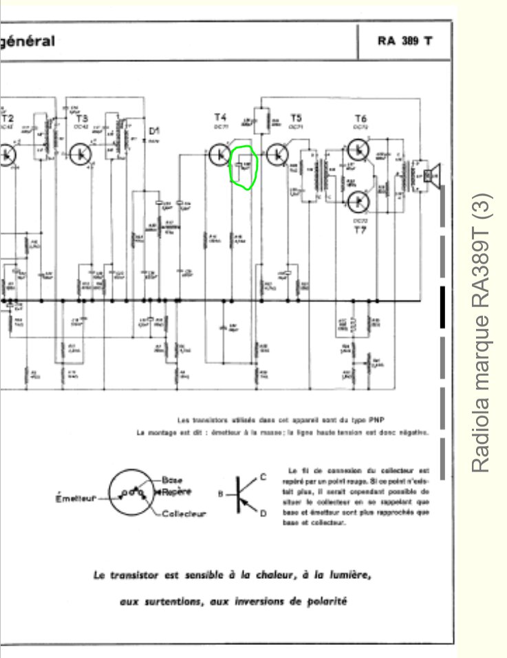

Bonjour à tous. Lorsque je met en route ce poste , que ce soit potentiomètre à zéro ou au maxi, j’ai toujours un souffle continu. Par contre j’ai bien la musique très nette lorsque j’injecte un signal comme sur le plan. Une petite idée?

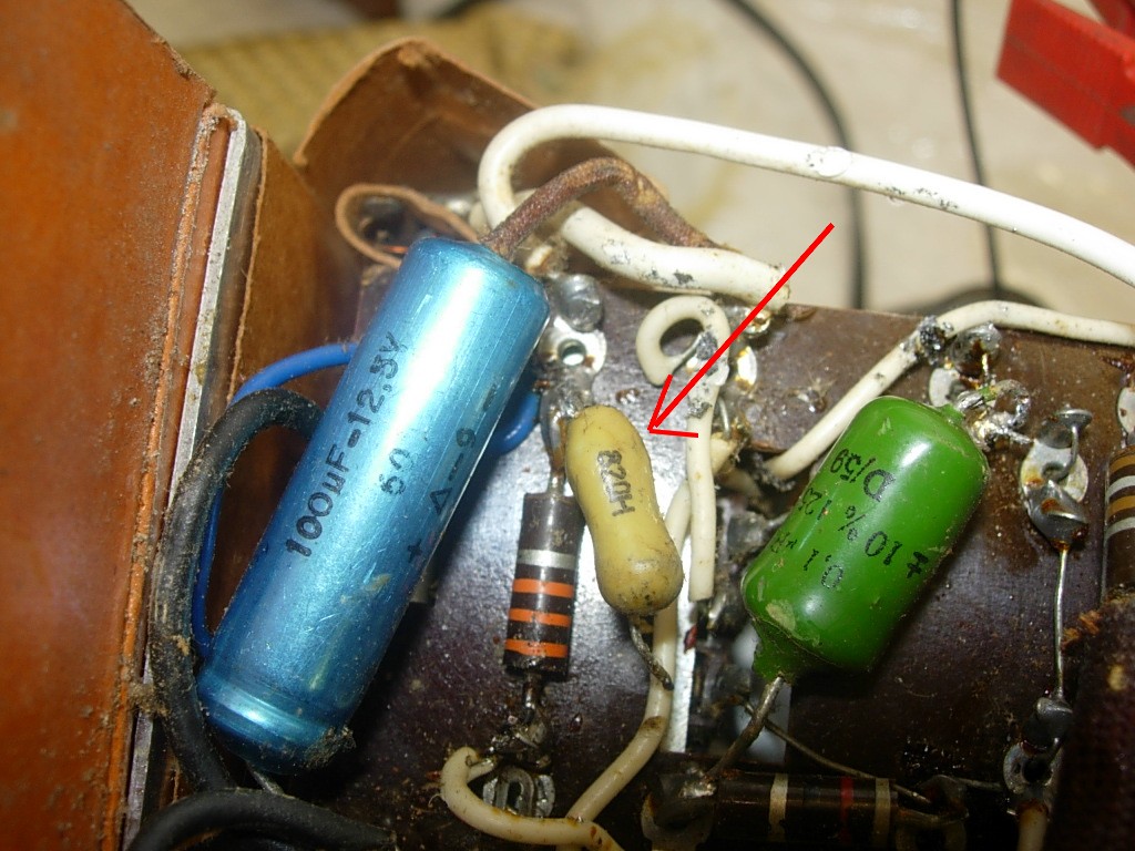

Transistors, chimique de liaison.
820H = 820pF si j’ai bien vu!
Merci
Mais tu as bien vue l’ami.
En tout cas j’ai toujours mon problème de souffle. De plus sans le schéma…

je ne sais pas ou se trouve ce condo puisque ce n’est pas le bon schéma.
photo de la partie préampli BF, le premier transistor qui suit après le curseur du pot
je vais regarder. Mais je crois déjà avoir dessouder tous les condos les uns après les autres pour les mesurer et à chaque fois qu’ils étaient déconnecter j’avais toujours ce souffle.

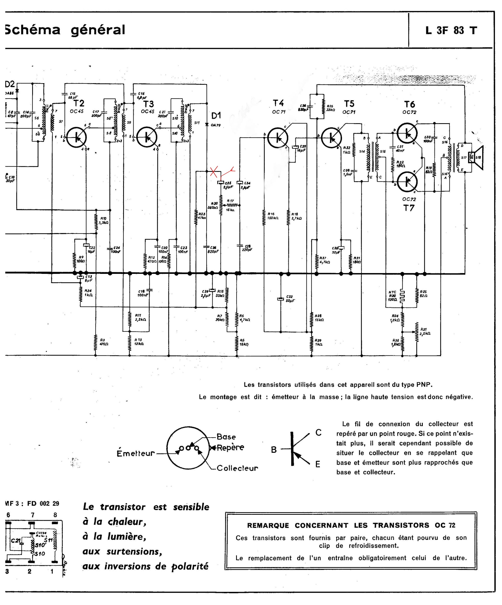

il semble que le schéma soit bien le même que celui du philips ( le RA398T est trouvé sur RM)

bon et bien j’ai déconnecter ce condo (c29), et le souffle disparait presque , et moi cela me va bien puisque en raccordant la source extérieur sur le potard ,c’est bon. Je peux peut être rester comme çà non?
bien C29 ( condensateur de liaison déconnecte > l’ampli ne fonctionne plus)
change le OC71 T4 c’est lui qui souffle (maladie connue de ce genre de totor)
tu peux tenter de permuter T4 et T5 mais attention pas d’erreur de câblage et pattes fragiles
en plus c’est pas garanti car les plus mauvais en souffle étaient souvent mis en 2eme position
