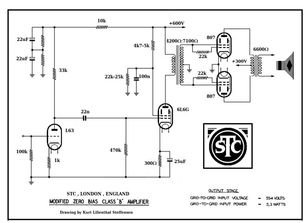

l’ampli zero bias est un des plus difficile a mettre au point
avoir un taux de distorsion faible et la puissance maximum est un equilibre difficile a etablir
tu trouvera dans la fiche de la 807
la caracteristique Tension courant de G1 ( pas facile a trouver )
pour G2 on la trace facilement a partir des reseaux de courbes
et le rapport de transformation du transfo driver est assez pointu
STC etait un specialiste de ces montages
Merci pour ce schéma intéressant ! C’est une découverte pour moi.
Ici le rapport de transformation est de 1,3. Je ne me suis pas trop trompé avec mes « calculs » à la louche. Ce schéma ne comporte pas la réaction locale entre plaque et grille.
STC a dû faire quelques essais pour déterminer la valeur de la résistance de grille.
Rg1 se determine a partir de ce reseau ( connaissant bien sur la tension Vg2 pour amener le tube au debit max ici 300V pour un Pout max)

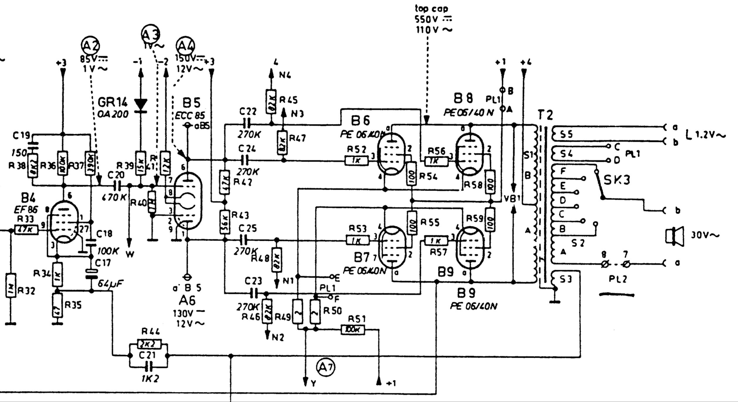

Il y a également ce modèle de sonorisation Philips avec 4 PE06/40 et qui délivre 140 watts :
Documentation de service :
Ce schéma avec deux ou quatre 807 en classe B n’est pas nouveau , il est paru avant guerre dans les revues RCA « ham-tips » ainsi que General Electric et dans de nombreux « Handbooks » le ou les drivers sont en genéral fortement contre-réactionnés de laçon à diminuer au maximum leur résistance interne , (on trouve souvent de 6L6 avec sortie sur la cathode) et la puissance d’excitation et la tension nécessaires sont est loin d’être négligeables
Ce genre de montage peut se faire avec la majorité des penthodes ou de tétrodes , de la 6V6 à la 813 , avec des rendements intéressants mais une distorsion plus importante que dans des modes plus classiques
