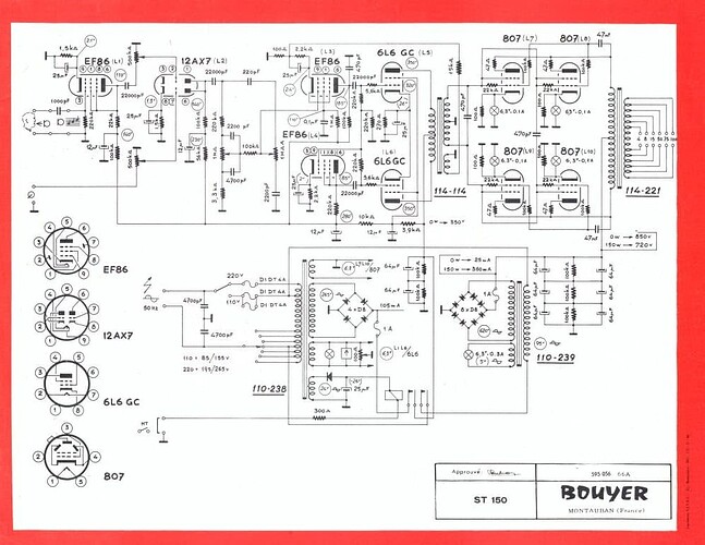

l’ampli est le même que le Bouyer 150W

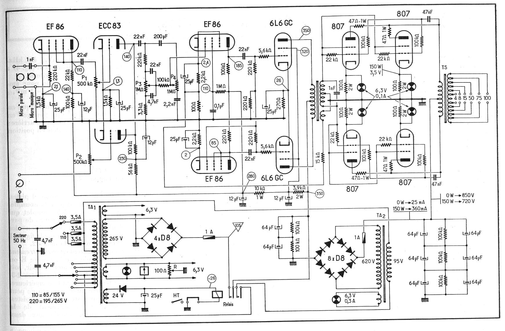

Rien a voir avec BOUYER (si 807 en sortie) le schema est different driver avec 2 x EL 503 ou EL 84 et 807 montées en « classique » 300 v G2 et 800v sur les anodes

M. Bouguinet donnait cela comme schema
et le bouyer
c’est de la commande en puissance par G1 G2 sur les 807 donc mode zerobias qui permet de faire cracher un max aux 807
c’est decrit dans la doc des 807 ( the infamous 807)

dans l’ampli 1x EF 86 1 x ECC 82 en dephasage 2x EL 503 en « driver » et 4 x 807 en classe AB 2 alimentation en « série » anodes + 420v et 310 v préampli et G2
préampli séparé avec la platine incorporée ( BC 107 et AF 126)

et si le schema est exact ce n’est pas un AB2 mais un zero bias
G1 et G2 sont attaquées simultanement par le signal BF

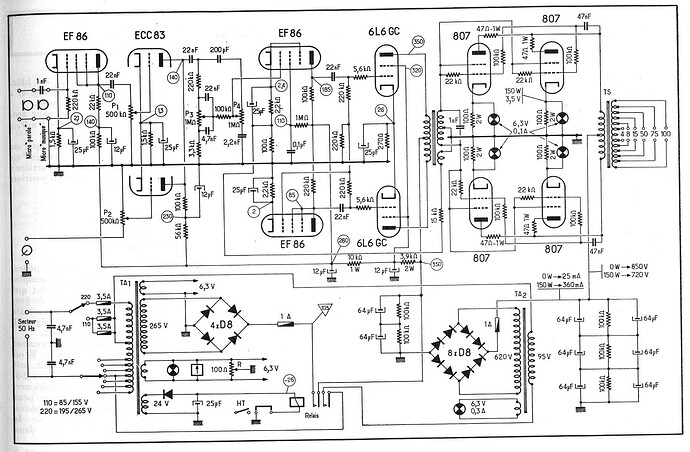

Merci pour avoir mis ce schéma en ligne.
Je ne m’étais que peu intéressé aux amplis de sonorisation, mais je trouve celui-ci très original.
En effet, si la partie jusqu’au transformateur driver est assez classique avec en final un déphaseur utilisant 2 x EF86, dont l’une montée en ampli opérationnel de gain -1, attaquant un push-pull de 6L6GC, je n’avais jamais vu un étage de sortie avec un double push-pull de 807 avec cette architecture.
Le point de repos des 6L6 devrait être autour de 50mA par tube et compte tenu de la tension d’alimentation (350V), la charge optimale devrait être de 4400 ohm (plaque à plaque) pour fournir la puissance pour l’attaque des 807.
Chaque 807 est polarisée en classe B (environ 6mA par tube) sous une tension de 720V (en pleine charge) et 850V à vide, ces tensions doivent entraîner des précautions de sécurité !
Les 807 travaillent avec courant grille (classe B2) et sont commandées à la fois par les grilles et par les écrans, d’où une puissance d’attaque non négligeable, fournie par le push-pull 6L6.
Le transformateur de sortie devrait avoir une impédance primaire de l’ordre de 6000 ohm (plaque à plaque), la tension crête modulée étant de l’ordre de 700V, mesurée sur la plaque des 807.
Le montage des 807 peut se lire comme un ampli opérationnel de gain 4,5 (100k/22k), ce qui voudrait dire que la tension d’excitation grilles des 807 est de l’ordre de 150V crête, avec une impédance d’entrée grilles de 22/4 soit environ 5,5kohm. L’attaque des 807 à la fois par la grille et par l’écran me paraît difficile à calculer sans les caractéristiques adéquates, mais je fais l’hypothèse que l’impédance d’entrée écrans est du même niveau, conduisant à une impédance d’entrée totale du push-pull 807 de l’ordre de 2kohm par demi-secondaire. L’étage 6L6 devrait pouvoir fournir de l’ordre de 8W et un rapport de transformation de 1 : 1 pour le transfo driver me paraît adéquat. A noter que la contre-réaction est prélevée sur le transfo driver, ce qui permet de faire des économies sur le transfo de sortie.
Pour affiner, il faudrait les caractéristiques complètes de la 807.
