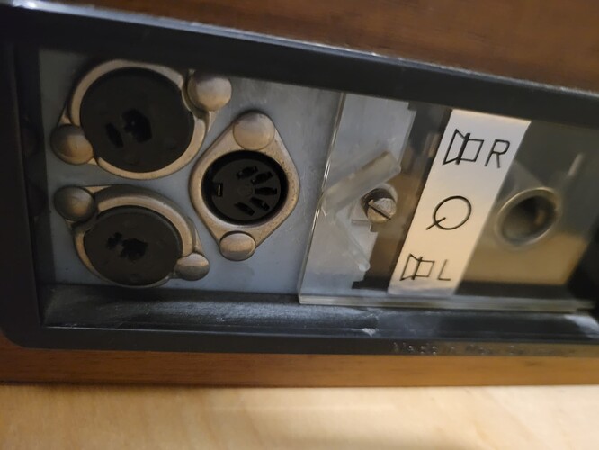

Bonjour, j’ai récupéré un vieux tourne disque chez mes grands parents avec les enceintes mais pas de cables pour les relier à mon tourne disque quelqu’un aurait-il un site fiable pour en acheter ou une solution de repli ?
Merci de votre réponse

Merci c’est commandé une fois branché aux enceintes c’est plié ?. Sachant que le reste du bidule est intact
