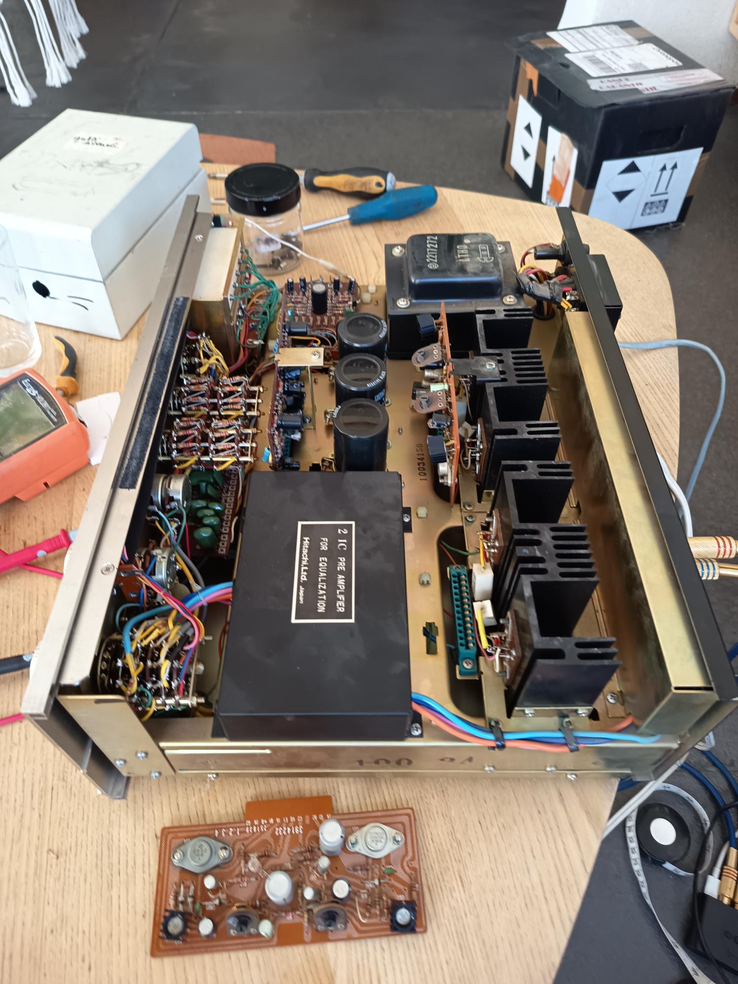

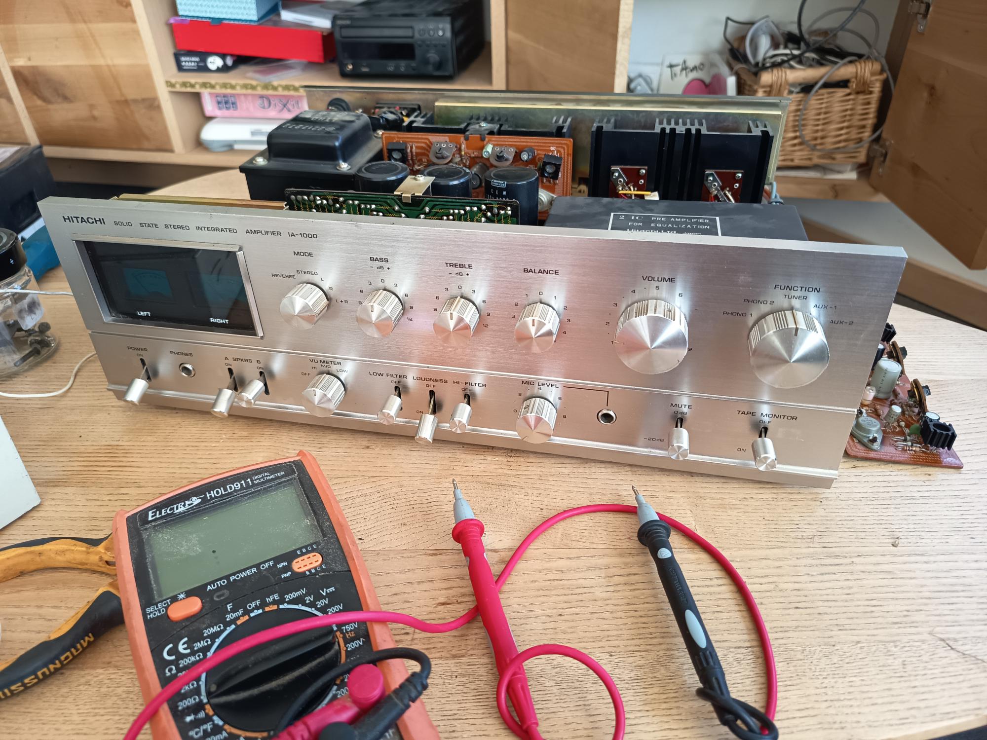

Je viens de récupérer un ampli audio Hitachi IA-1000, datant de 72-74.
Ce n’est pas un ampli audiophile et il n’a pas une côte extraordinaire mais il est plutôt joli, bien construit et avec un son chaud.

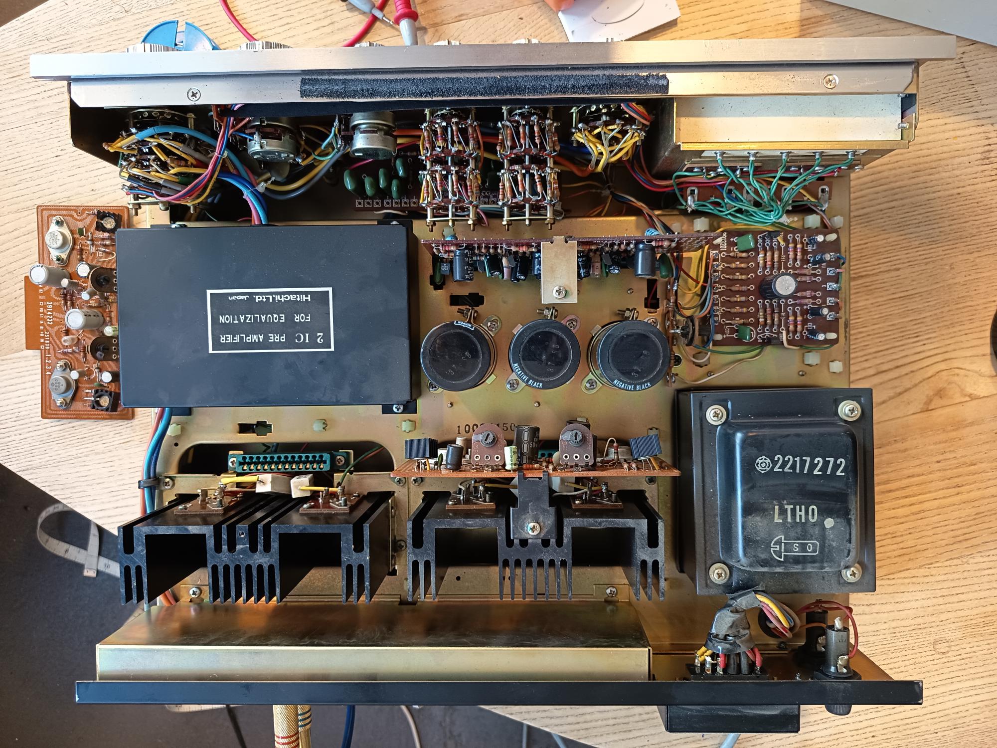

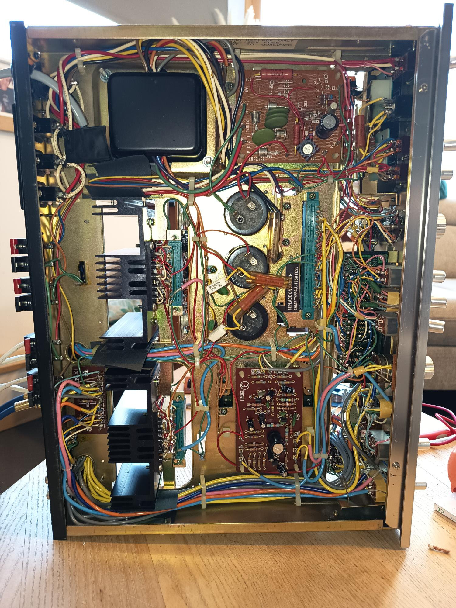

Il a été entièrement recapé proprement par un précédant proprio, mais l’ampli du canal droit est cramé (et en court jus).
On peut dire je suis débutant en électronique audio, mais je suis un peu touche à tout, j’ai déjà restauré quelques flipper des années 80.
Au sujet de l’Hitachi:
  • état cosmétique bon
  • tous les condos ont déjà été changé
  • les 2 Vumetres bougent bien
  • tous les sélecteurs en façade fonctionne
  • le canal gauche fonctionne, mais souffle important…
  • le canal droit est HS
J’ai commencé à identifier les composants HS sur la carte ampli droite avec l’aide de l’IA et des schémas trouvés sur net:
2SC897 (que je compte remplacer par MJ21193)
2SA566 PNP driver (que je remplace par KSA1220A)
2SC680 NPN driver (que je remplace par KSC2690A)
il me reste à tester les résistances autour…
si vous voyait des incohérences dans ce que je remplace, merci de me le dire !

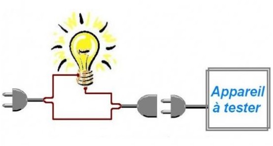

ensuite brancher l’appareil avec une ampoule en série permet de limiter les dégats
