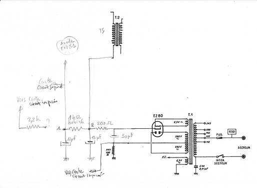

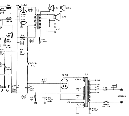

Mon problème est que je n’ai pas trouvé son schéma. Le point milieu du secondaire HT n’est pas directement au châssis comme souvent mais au travers d’une résistance de 100 Ohms. Le plus approchant que j’ai trouvé est celui du Amplix Alsace dont voici un extrait:
Mais le relevé du mon poste me laisse perplexe:
Mes questions:
  1. La résistance de 2,2 KOhms était connectée au point 2. Ne faudrait’ il pas la mettre en 1 ?
  2. Où mettre le deuxième 50 µF ?
  3. Les résistances 100, 200 et 2,2 K sont craquelées et ont changé de valeur. Diamètre 8 mm longueur 17 mm. Quelle puissance font elles ?

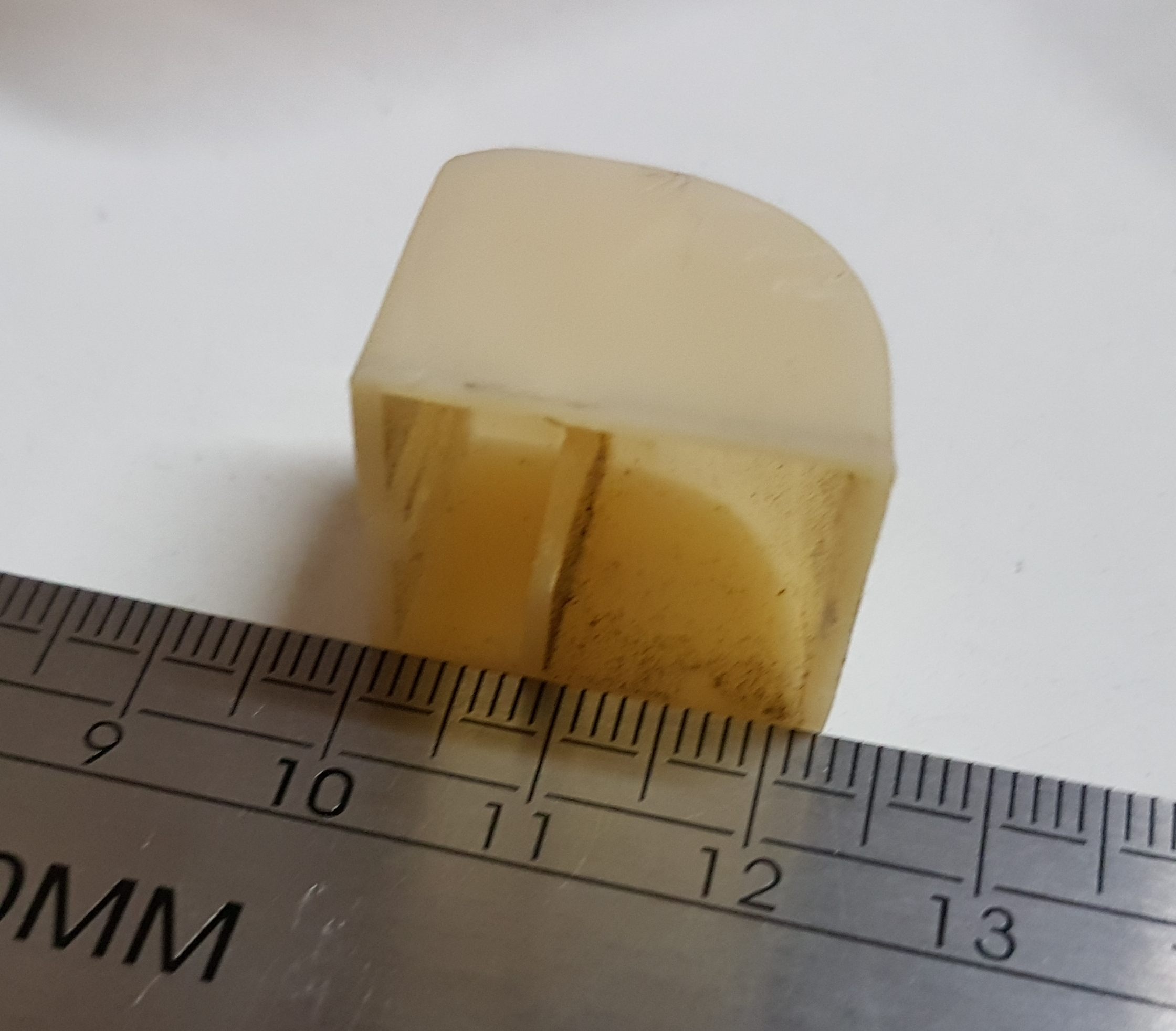

  1. Si vous avez 2 touches de rechange pour ce sélecteur je suis preneur.

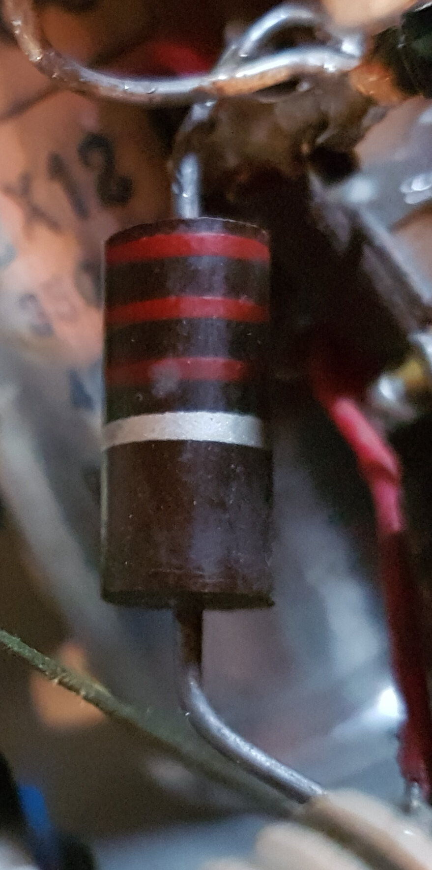

Je dois remplacer cette résistance mais je n’ai aucune idée de sa puissance. Dimensions: diamètre 7mm L17 mm
Une idée ?
Merci.
Alfred

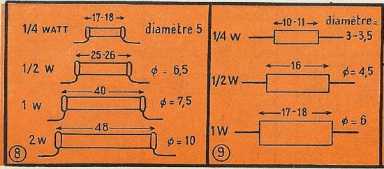

Voilà l’aide mémoire à coller à l’atelier :slight_smile:
numeriser0004
En l’occurence une résistance de 1W :slight_smile:
Je dirais 1 W
en même temps !
Itou.
C’est une résistance en carbone aggloméré de 2,2 kΩ de 1 ou mieux 2W je pense.

J’ai une autre question: sur le sélecteur une des touches est marquée PA (entre OC et FM sur la photo). Je ne sais pas à quoi elle correspond. Quelqu’un a une idée ? Peut être liée à l’entrée magnétophone ?
