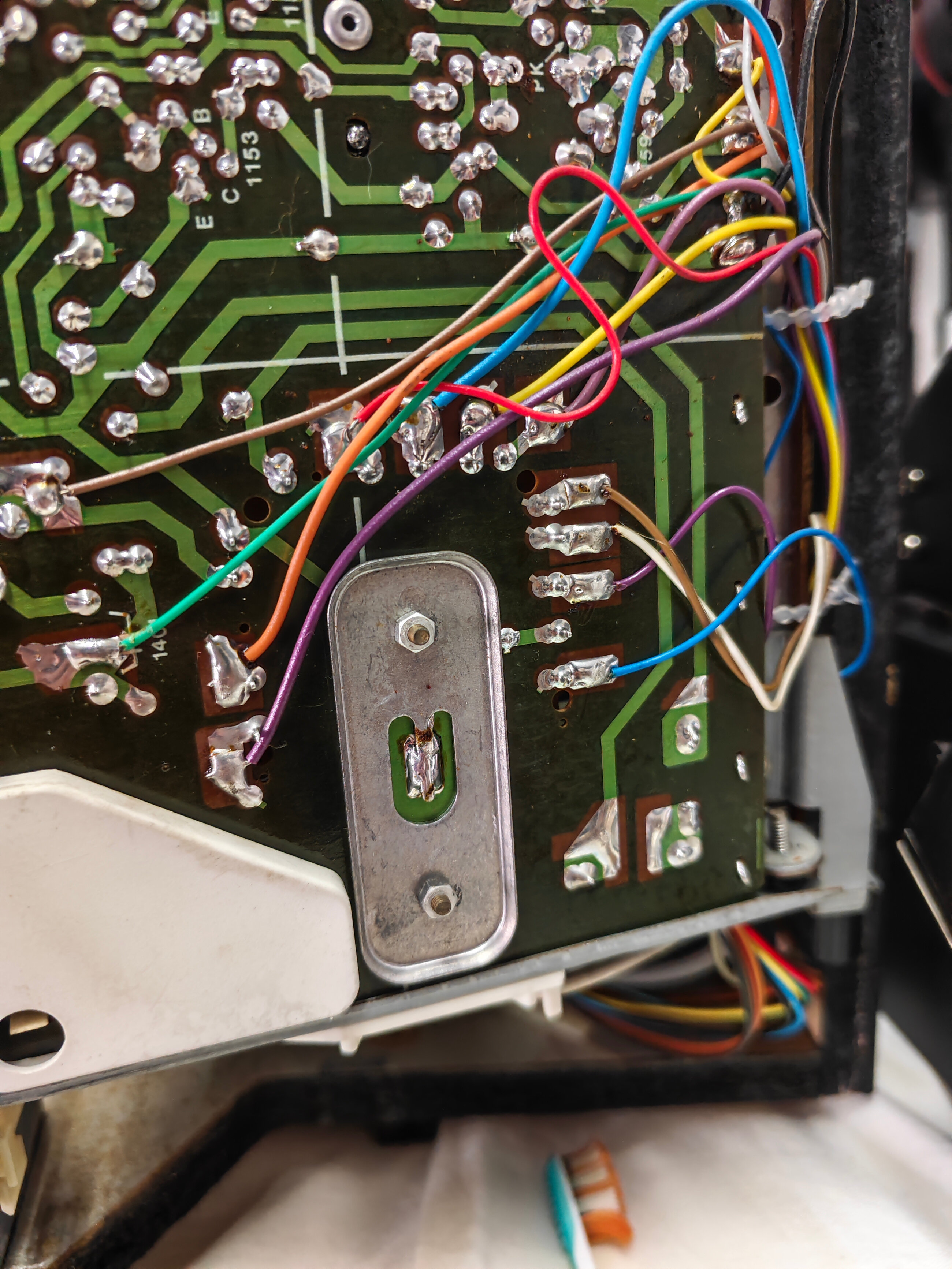

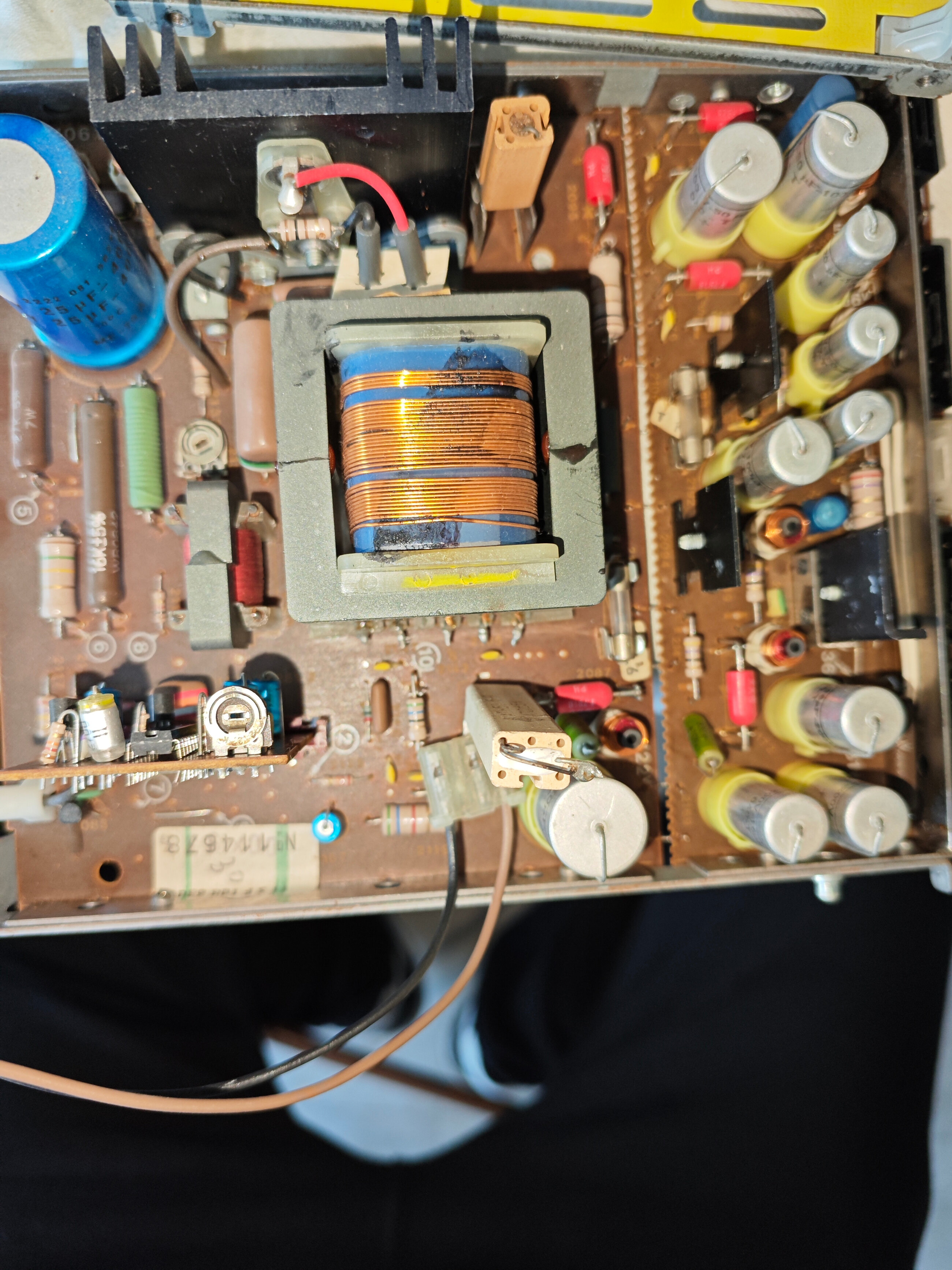

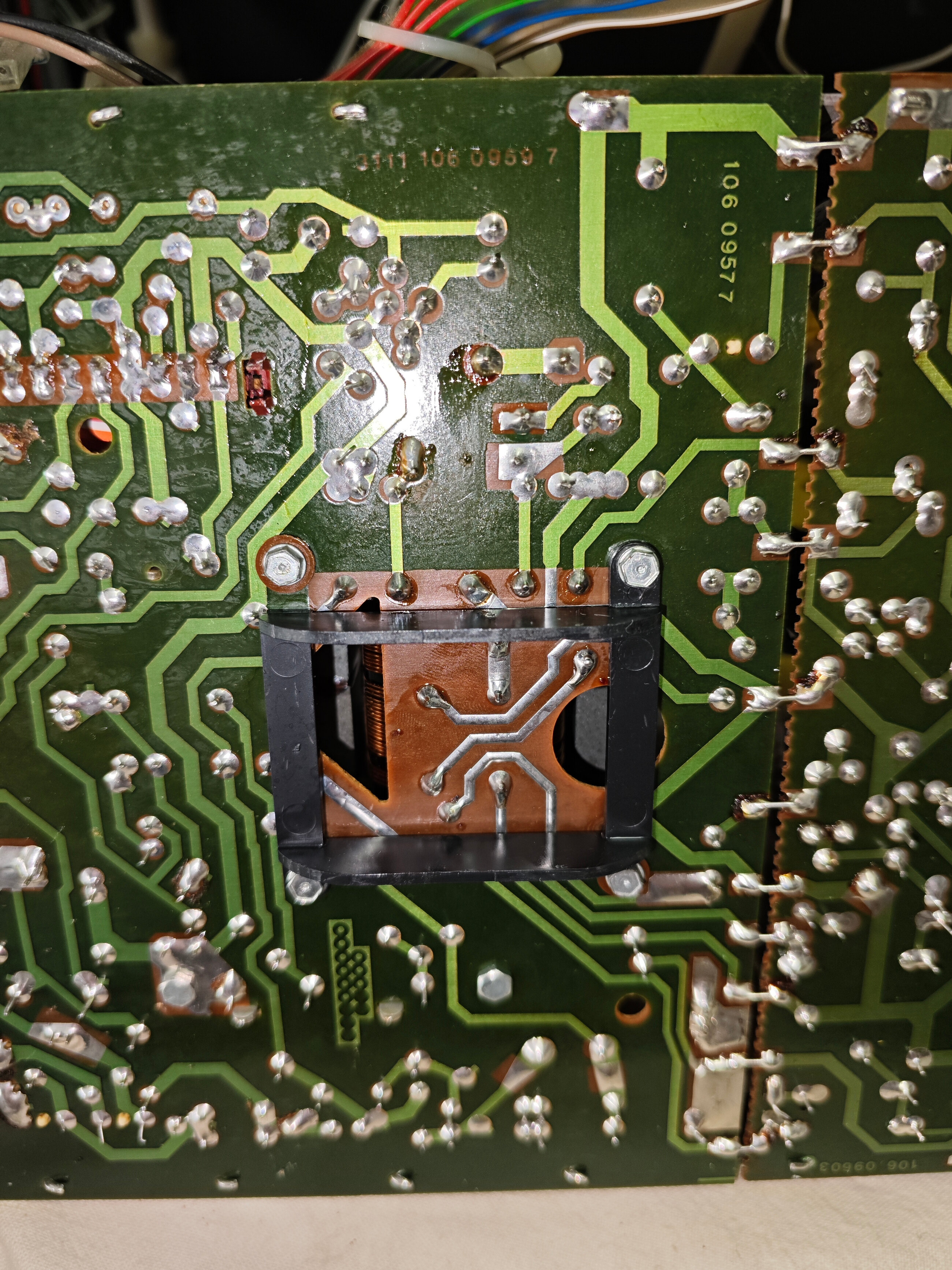

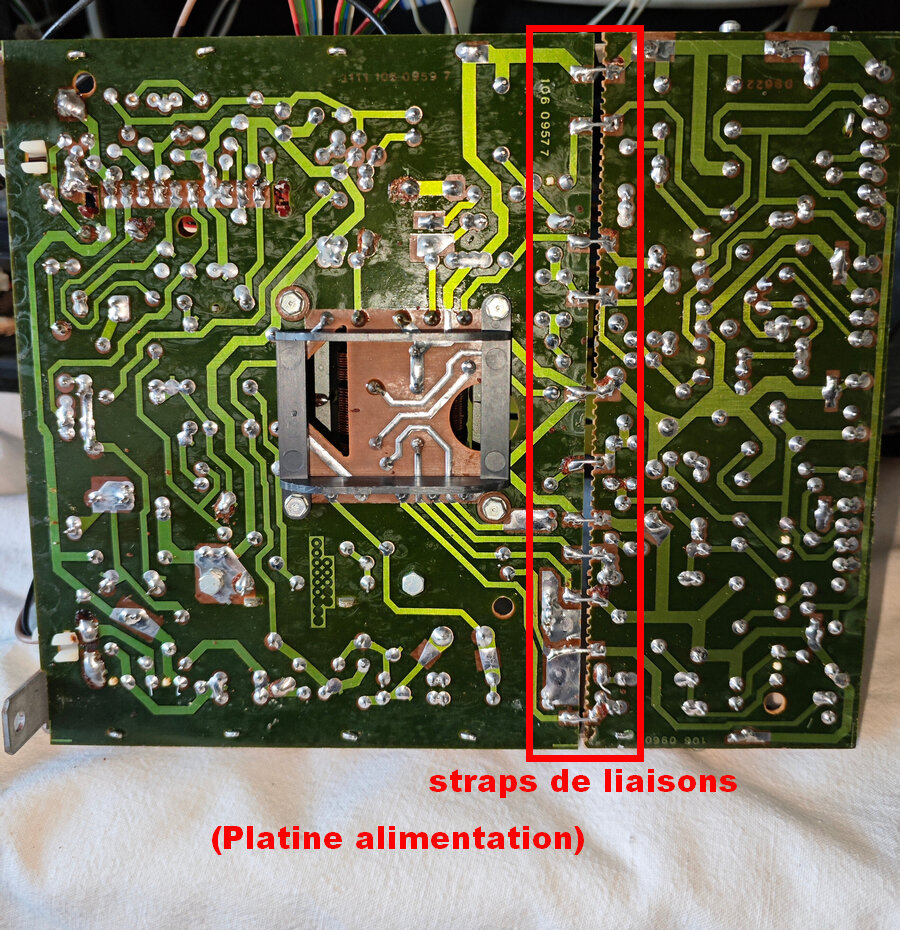

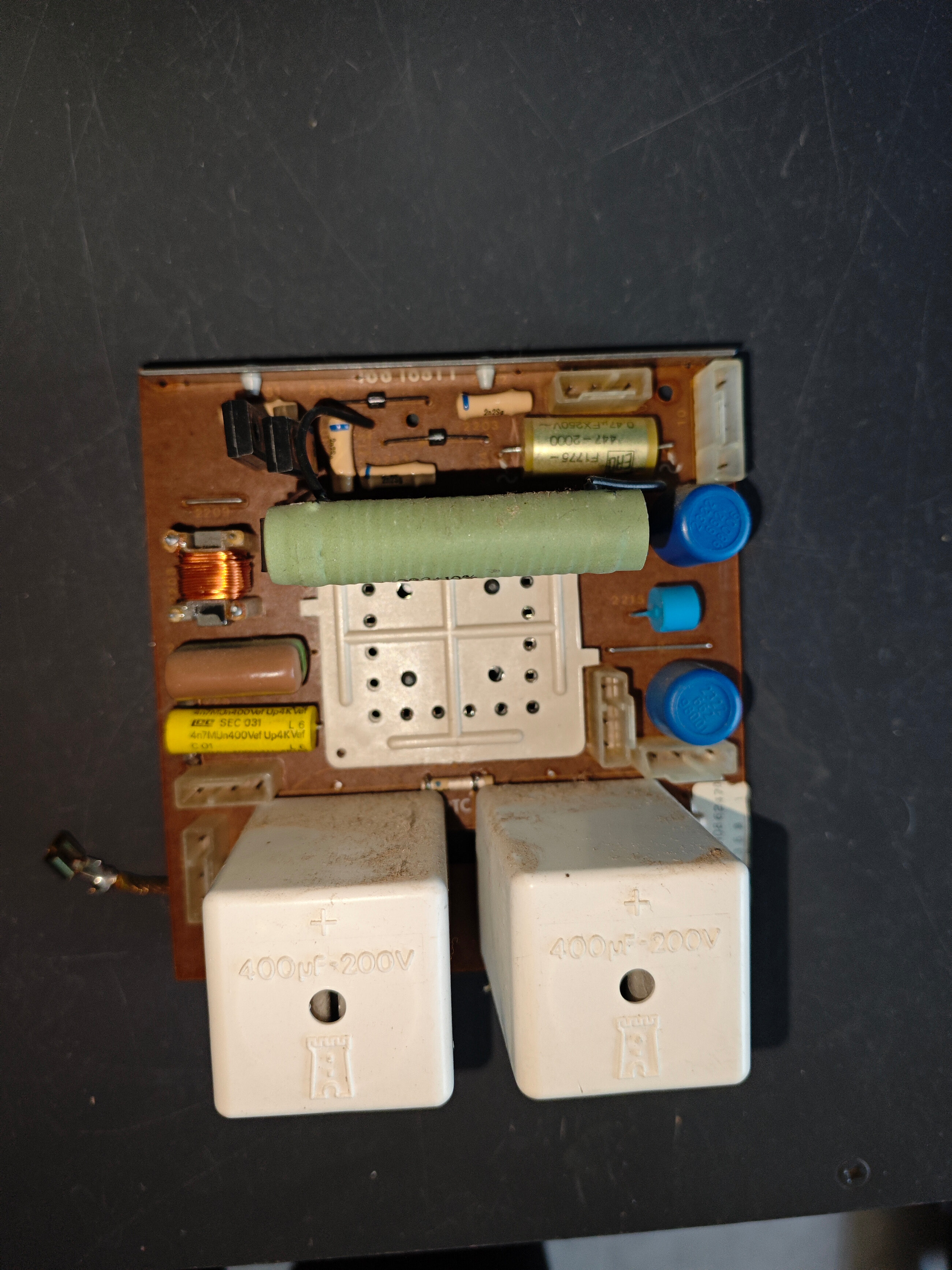

Merci beaucoup pour votre aide, c’est mon premier tvc 7, je risque donc d’avoir du mal à reconnaître des cartes comme celle des straps de liaisons et je risque de poser beaucoup de questions, j’ai pour l’instant démonter et fait des photos des soudures de la platine d’alimentation et de la carte qui se trouve à sa gauche ou le fusible s’installe, dites moi si vous voyez des choses suspecte, je vois beaucoup de résidus sur les soudures, je pense en premier temps faire un nettoyage avec une petite brosse et de l’alcool isopropylique, est-ce la bonne approche ?

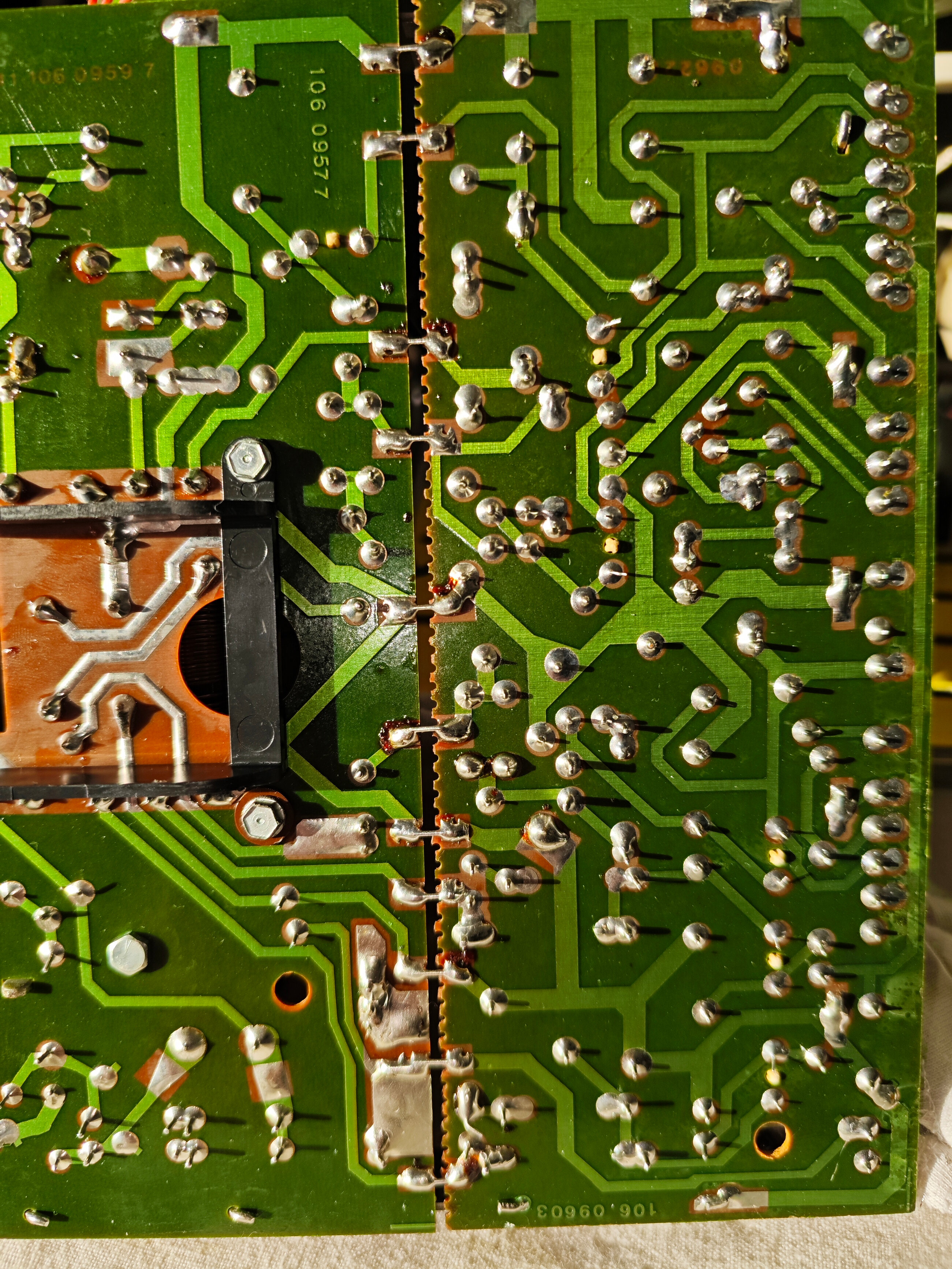

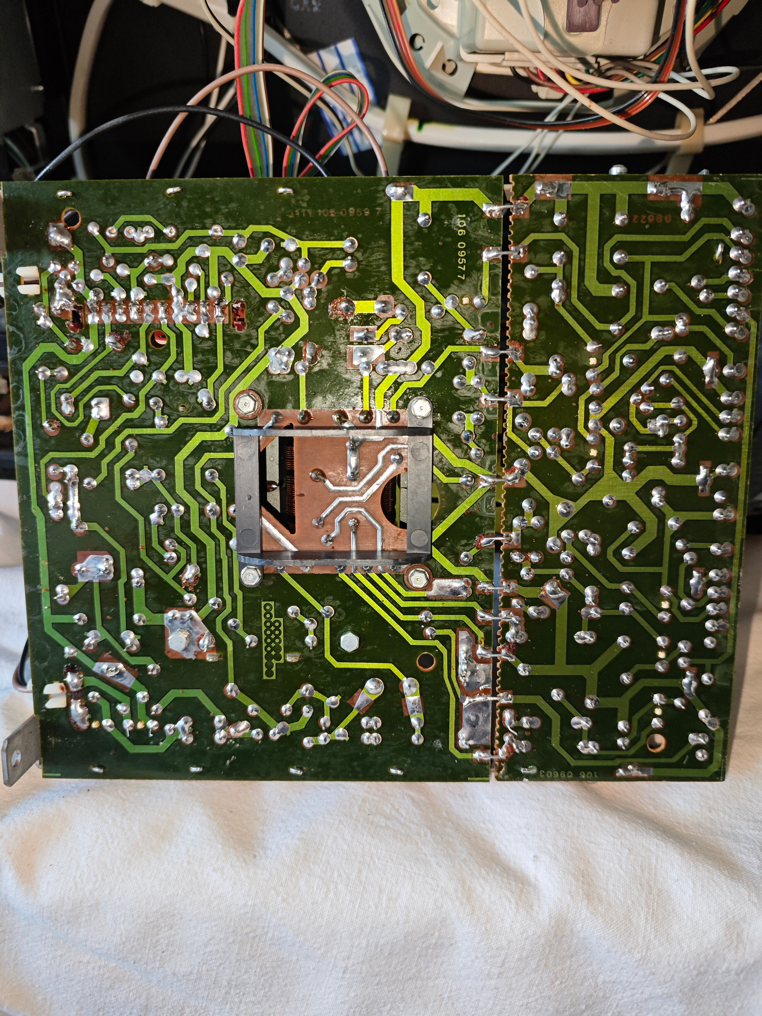

Les straps sont les jonctions métalliques entre les 2 platines de la dernière photo (qui correspond à la partie alimentation).
Personnellement je ne toucherais à rien vu l’état neuf de ce TV (difficile à voir mais les soudures semblent belles, d’autant plus qu’il n’y a aucune trace de chauffe) et tenterais une mise sous tension, mais ce n’est que mon avis.

Si tu agrandis la photo, tu verras que certaines soudures ne sont pas terribles :wink:

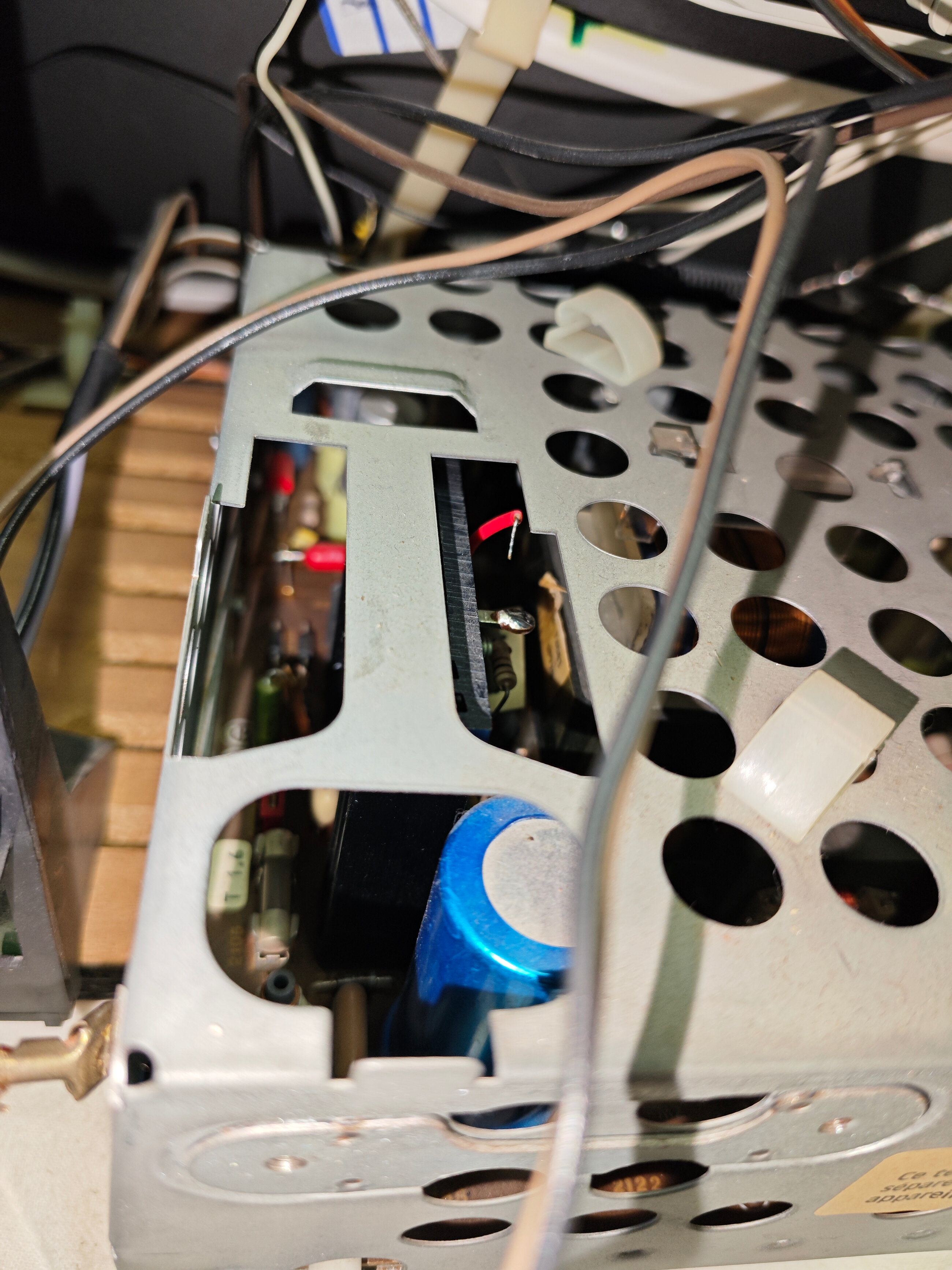

Je vais commencer par refaire ces 2 soudure par précaution, je pense faire le test conseillé en déconnectant le collecteur du transistor de puissance pour observer le comportement des condensateurs, est-ce un cable ou un ensemble de cable précis pour le déconnecter ou une autre manipulation ?
Dans la foulée, refaire toute la rangée complète et les 2 transfo. Ne pas hésiter à bien charger en soudure.
Il suffit juste de déconnecter le fil rouge de sa cosse.
Important : il faudra activer la mise ne marche par l’interrupteur général, sinon il ne sortira pas de son mode veille.
Le gros condensateur vertical bleu ne doit pas chauffer.

J’ai bien refait la rangée entière ainsi que le transformateur sur la platine d’alimentation, par le 2eme transformateur, parlez-vous du petit transformateur en haut à gauche ou du tht ? J’ai vérifié les soudures sur les 2 et il n’y semblait y avoir aucun problème donc j’ai préféré ne pas y toucher, sur la 3eme photo l’on peux voir les soudures du tht.
J’ai aussi bien retiré le cable rouge de sa borne pour effectuer le premier test, je ne me suis pas trompé ?
C’est bien ce fil. En principe, on doit entendre un petit clic de relais en appuyant sur le bouton de mise marche et le voyant rouge doit s’allumer. Entre le dessus métallique du gros condensateur bleu et l’extrémité du fil rouge, on doit mesurer + 300V environ. Il vaut mieux faire cette mesure sans la cage de blindage. Prudence, une bonne partie des composants de la platine d’alimentation est au potentiel du secteur, il y a risque d’électrocution s’y on y met les doigts !
Si aucun fusible n’a claqué, ce sera bon pour un premier démarrage avec le fil rouge reconnecté.
J’ai bien effectué le test, je mesure précisément 321 volts, je n’ai pas entendu de relais mais cela vient peut-être de moi, le voyant s’allume bien quand j’enclenche le bouton marche et aucun des 3 fusible que j’ai vérifié n’a grillé sur la carte d’alimentation et le condensateur bleu n’a pas chauffé.
