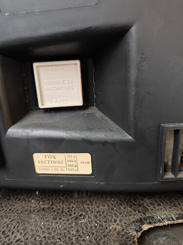

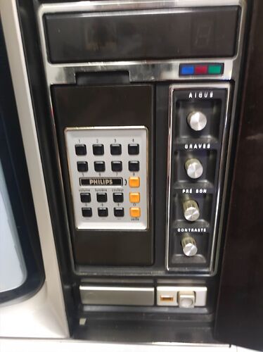

Je fait ce sujet car je viens de me procurer une philips 26c776/52 en super état, je l’ai sauvé de peu au emmaus pas loin de chez moi, je l’ai directement repéré mais un homme était entrain de la mesurer pour la vider et en faire un meuble de décoration ou autre mais il avait l’air très hesitant il est donc parti faire un tour et j’en ai profité pour l’acheter, seulement 5 euros avec la télécommande encastré et les clé, et surtout dans un super état et aucune trace d’humidité.
Je souhaite donc la remettre en route, je ne l’ai pas mise sous tension mais je sais qu’a cette Emmaüs quand les appareils s’allume ils les posent dans la salle pour les vendre et si ils ne s’allument pas ils les jettent directement, elle a sûrement donc déjà été mise sous tension, avez vous des conseils pour la remise en route d’une tvc 7 ? Elle doit être d’environ 1980 car elle possède une prise péritel, faut il directement remplacer plusieurs condensateurs et refaire plusieurs points de soudure ou aborder une autre méthode pour commencer un diagnostic et une restauration ?
J’ai stocké le poste bien protégé chez une connaissance, j’y retourne d’ici 1 à 2 semaines environ pour la récupérer. Je n’ai qu’une photo de l’étiquette et une autre trouvé d’internet pour l’instant.

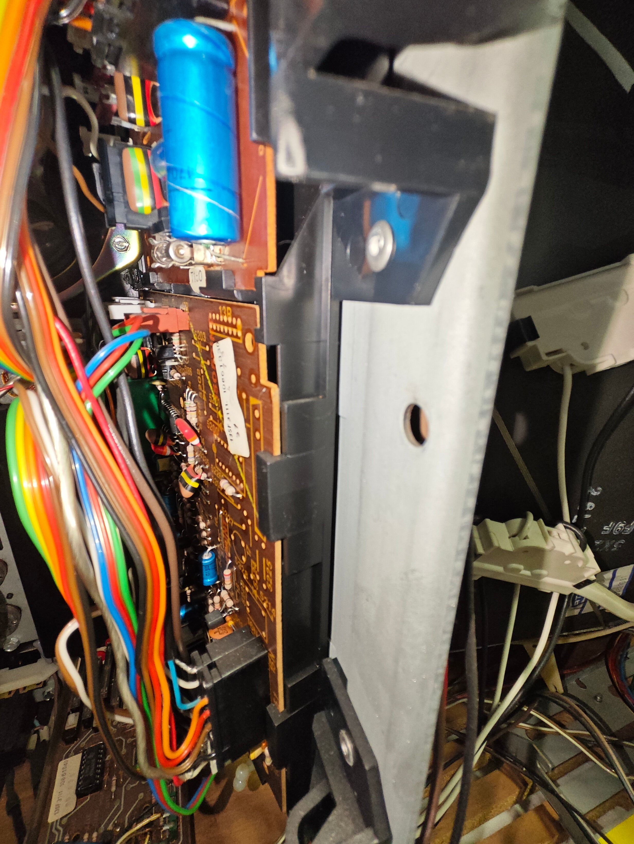

Comme pannes possibles il y a la platine chroma qui peut avoir des mauvaises soudures de masse, ce qui peut entrainer des fausses couleurs, ou une perte de couleurs une fois le TV bien chaud, j’ai eu ce problème avec mon TVC7, en tapant sur le coffret (pour créer des vibrations) on peut mettre assez facilement en évidence ce problème de soudures car les couleurs vont alors varier.

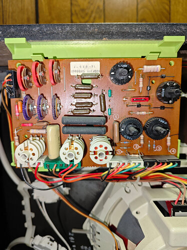

Et une bizarrerie : le TV démarrait par défaut sur la deuxième chaine au lieu de la première, peut-être un cavalier de réglage sur la platine des touches sensitives pour forcer le démarrage sur la deuxième chaine, mais je n’avais pas creusé plus loin à l’époque.

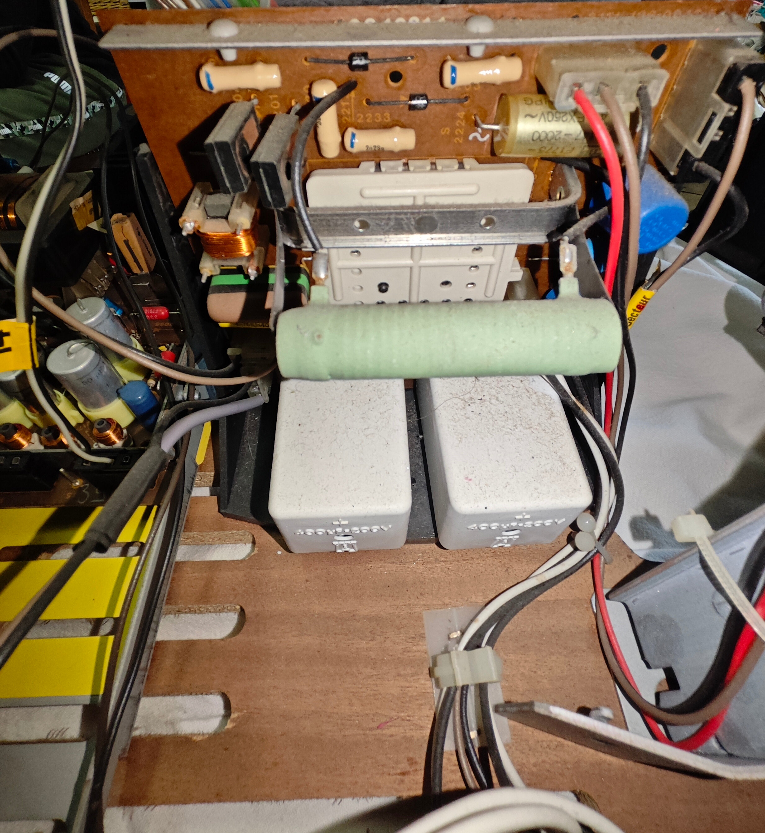

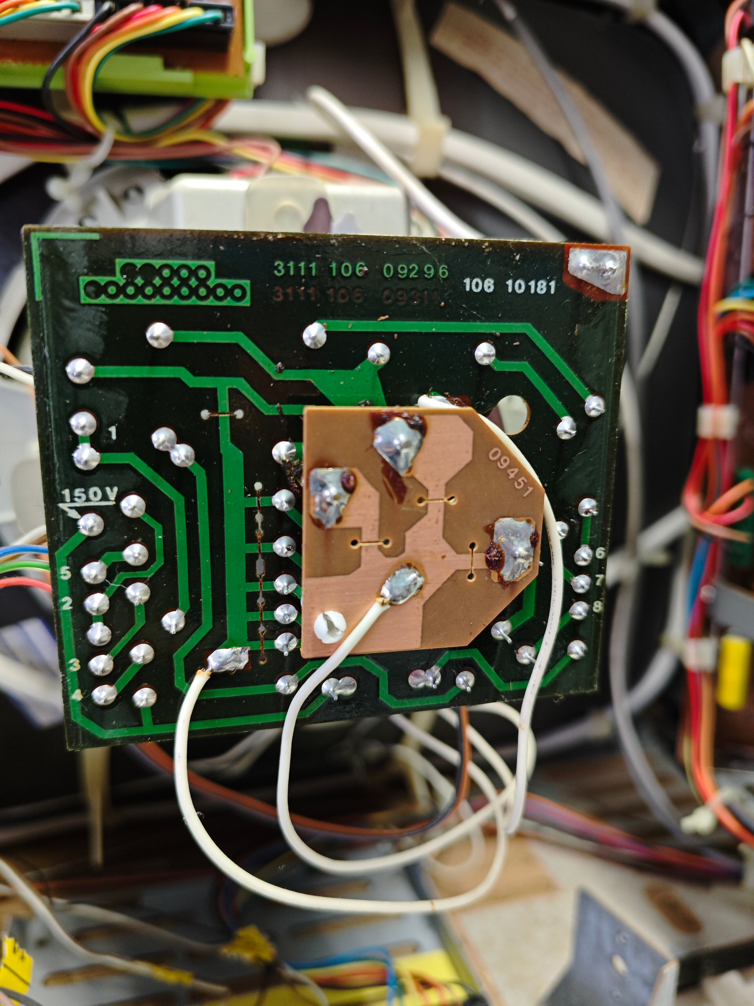

Le point le plus critique sur TVC7, c’est l’alimentation (platine sous la cage métallique en bas au centre. L’idéal sera de la démonter en retirant les 2 vis et de prendre une photo de la platine.
Réfection des soudures du transfo driver du BU126 à prévoir ainsi que le remplacement du condensateur (100MF 63V) de filtrage d’alimentation du chauffage filament du tube.
Le transfo d’alimentation peut présenter une fragilité due à un défaut d’isolement des masses primaire/secondaire. Le gros condensateur vertical peut aussi être défectueux, j’ai eu ça dernièrement, il avait coulé à sa base.
Oui, précisément les plans de masse des capots de selfs + raidisseurs de la platine et faux contacts des supports des circuits intégrés.

Merci encore pour ces recherches sur mon 26 C 776, Je me suis même demander si je n’avais pas mal regardé et si j’avais bien donner la bonne description, j’ai donc demander à ma connaissance qui l’entrepose pour moi une photo qui confirme bien la présence d’une télécommande encastré, il à aussi revérifié pour moi et une prise péritel est bien présente à l’arrière en haut à gauche.
Quand j’aurai à nouveau le téléviseur en ma possession, savez vous si à l’intérieur se trouve une étiquette, une gravure ou une écriture, par exemple sur la coque, sur une carte ou le tube, qui pourra me permettre de le dater précisément ?
Et aussi, faut il m’attendre à découvrir la télécommande endommagé par d’éventuels piles qui aurait coulé ou ce n’est pas souvent le cas sur ces télécommandes encastrable ?
J’espère ne pas poser trop de question c’est mon premier tvc 7, j’ai déjà possédé plusieurs postes cathodique mais c’est mon premier philips de ce genre
L’étiquette sur le fond arrière

En tout cas il a l’air d’être en bon état.
Il fonctionne ?
Je suppose qu’il doit être fonctionnel, mais je ne l’ai pas encore mis sous tension avant d’avoir vérifié la partie alimentation et les soudures, dès que je l’aurais à nouveau en ma possession je ferai ces vérifications avant de le mettre en marche, je ne voudrait pas qu’il y ait un défaut et risquer d’endommager le poste
Quand il fonctionnera, pourras tu nous mettre des photos avec le tv allumé ?
Bien sûr, je n’oublierai pas de fournir de nombreuses photos de mon téléviseur

Il sera intéressant de vérifier cela (étant donné que ton TVC7 est l’un des tous premier à inaugurer la prise péritel chez Philips, il y a peut-être eu un sursis de quelques mois pour la ligne magique ?), en ouvrant le tiroir en façade permettant de régler les présélections, si ligne magique présente alors on verra immédiatement une ligne blanche verticale sur l’écran, on en parle ici :

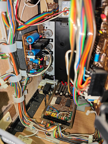

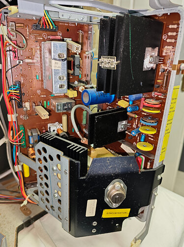

Bonjour, j’ai maintenant le téléviseur en ma possession, j’ai pris des photos de presque toutes les cartes et les voici, n’hésitez pas à me demander si quelqu’un souhaite des photos supplémentaires ou d’un endroit précis, je remplace donc le condensateur que vous m’avez conseillé ainsi que de refaire les plusieurs soudures conseillé ?
