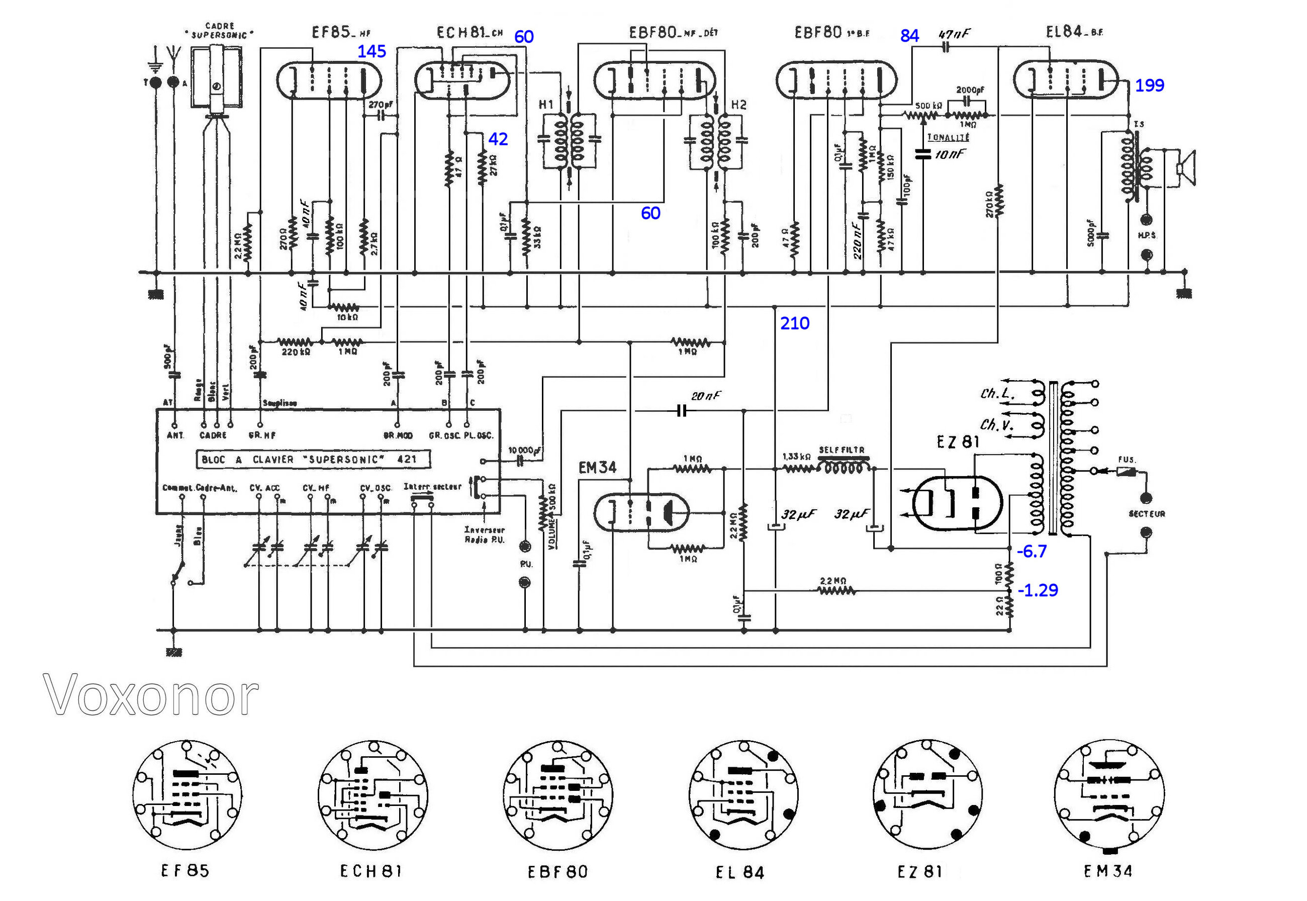

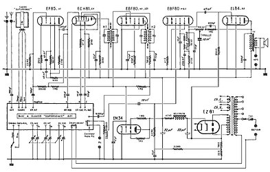

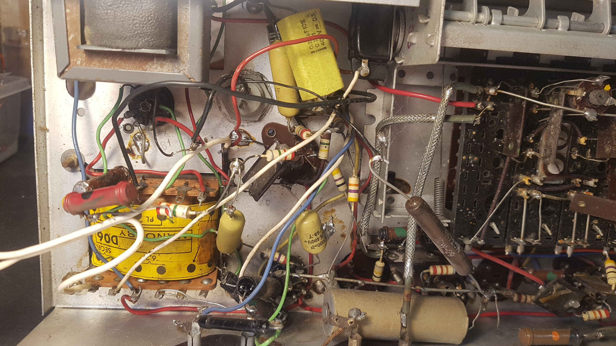

Le câblage est très désordonné ce qui me conforte dans l’idée qu’il s’agit d’un montage amateur. Selon l’ancien propriétaire il ne marchait pas. Il n’a peut être jamais marché. Passées au testeur, toutes les lampes sont en très bon état. Pour y voir plus clair, j’ai fait un relevé complet en me servant du schéma du Super Reporter 56 de Radio Commercial comme base mais avec une différence pour la polarisation. Pas de certitude sur le fait que le bloc soit un Supersonic 421 mais les caractéristiques visibles correspondent: clavier et mise sous / hors tension, cadre.
Voyez vous des anomalies dans ce schéma ?
Vue du chassis.
juste la 4.7K en serie avec l’excitation
la tension plaque de l’EL84 est proche de 250V ?
si oui il doit y avoir un HT avant filtrage de plus 500V
en supposant un consommation HT de 50mA dans 4.7K +2K on chute 335V et avec 250V plaque EL84 on arrive aux 500V
Pas de mise sous tension pour l’instant. L’enroulement HT à vide donne 2x 286 VAC
donc 350 a 380 V HT
la 4.7K en serie avec l’excitation est de trop a mon avis
ou alors il faut prendre la HT EL84 avant la 4.7K en ce cs il manque un decouplage
Oui, je crois que la R est de trop. La self fait 386 Ohms et 5 H d’après mon testeur chinois. Ce qui donne bien autour de 2k d’impédance.
ce qui importe pour un excitation c’est la R serie 386 ohms
sur un poste avec une seul BF en sortie elle devrait faire entre 1.5K et 2K
il faudra voir la HT au demarrage il faudra sans doute un 1.5K en lieu et place de la 4.7K

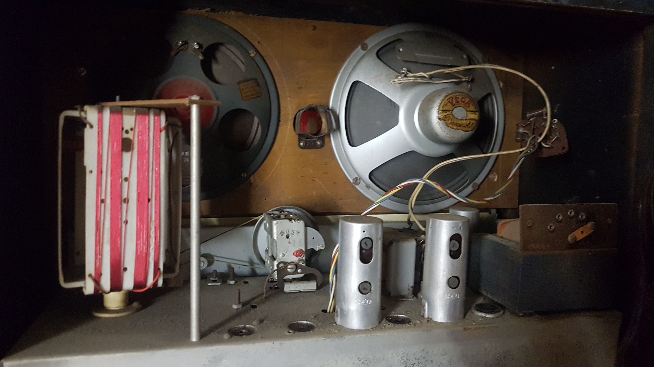

J’oubliais, les 2 HP sont avec un aimant permanent, peut être pas d’origine.

J’ai continué en vérifiant résistances et condensateurs de la partie réception. 2, 3 résistances remplacées et pas mal de condensateurs. Au passage, un peu d’amélioration du câblage.
Avec toutes les lampes, réception sur toutes les gammes. Youpi !

Pour l’instant je n’utilise qu’un des haut parleurs. Comment brancher les 2 ? Série ou parallèle ? Un est marqué 2,5 Ohms et je mesure 2,5 Ohms de résistance sur l’autre. J’ai brièvement testé en série, la puissance baisse pas mal.

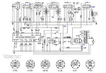

Voici le schéma mis à jour après la mise en route. En bleu les tensions relevées.
Les 2 HP sont en parallèle. Pas de souci particulier.
