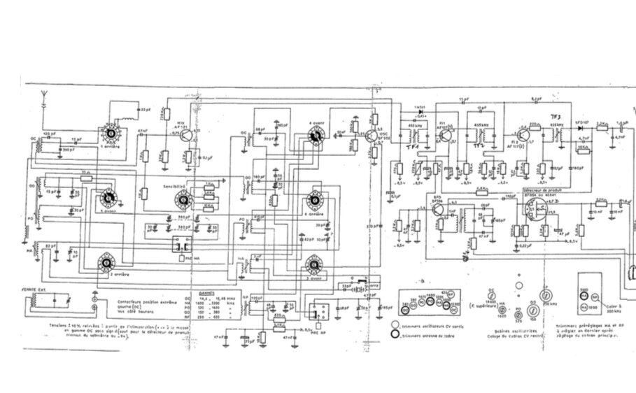

Ce qui est des transistors je connais pas grand chose

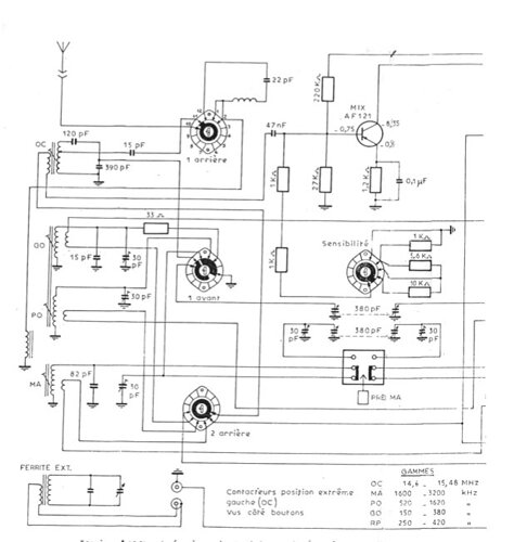

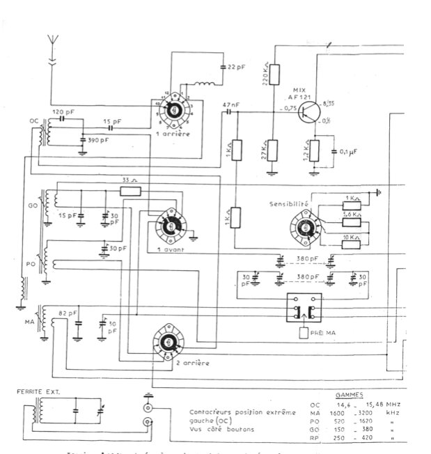

Avec le schéma je pourrais peut-être à me débrouillé, si on me dit ou prends les tensions
Je possède aussi un oscilloscope

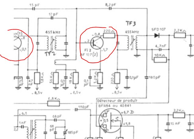

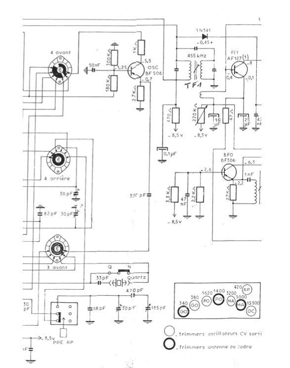

il vous faut localiser le transistor de la derniere moyenne frequence , c’est celle qui precede la detection
bonsoir pouvez vous me dire lequel ci joint les schémas
Merci
il doit manquer qq bouts carne n’arrive pas a assembler le schema

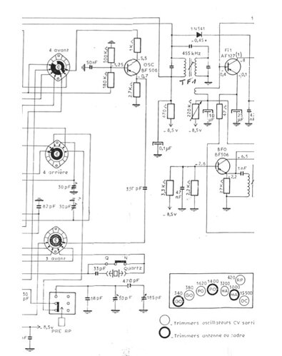

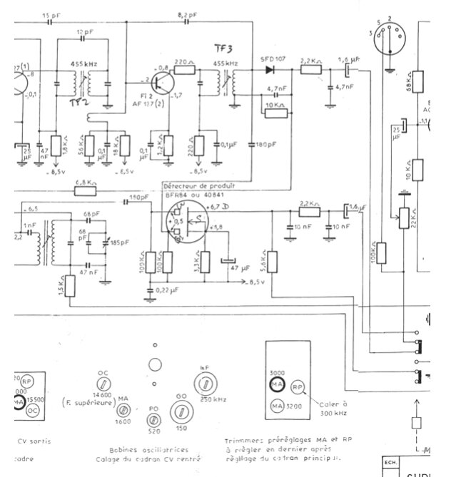

les transistors FI sont ceux ci avec les tensions indiquées dessus
je confirme ceux entoures sont bien les FI mesurer les tensions continues C, E; B;

Faudrait peut-être préciser comment… :thinking:
c’est marque sur le schema en bas a gauche me semble t il
s’il coince on precisera

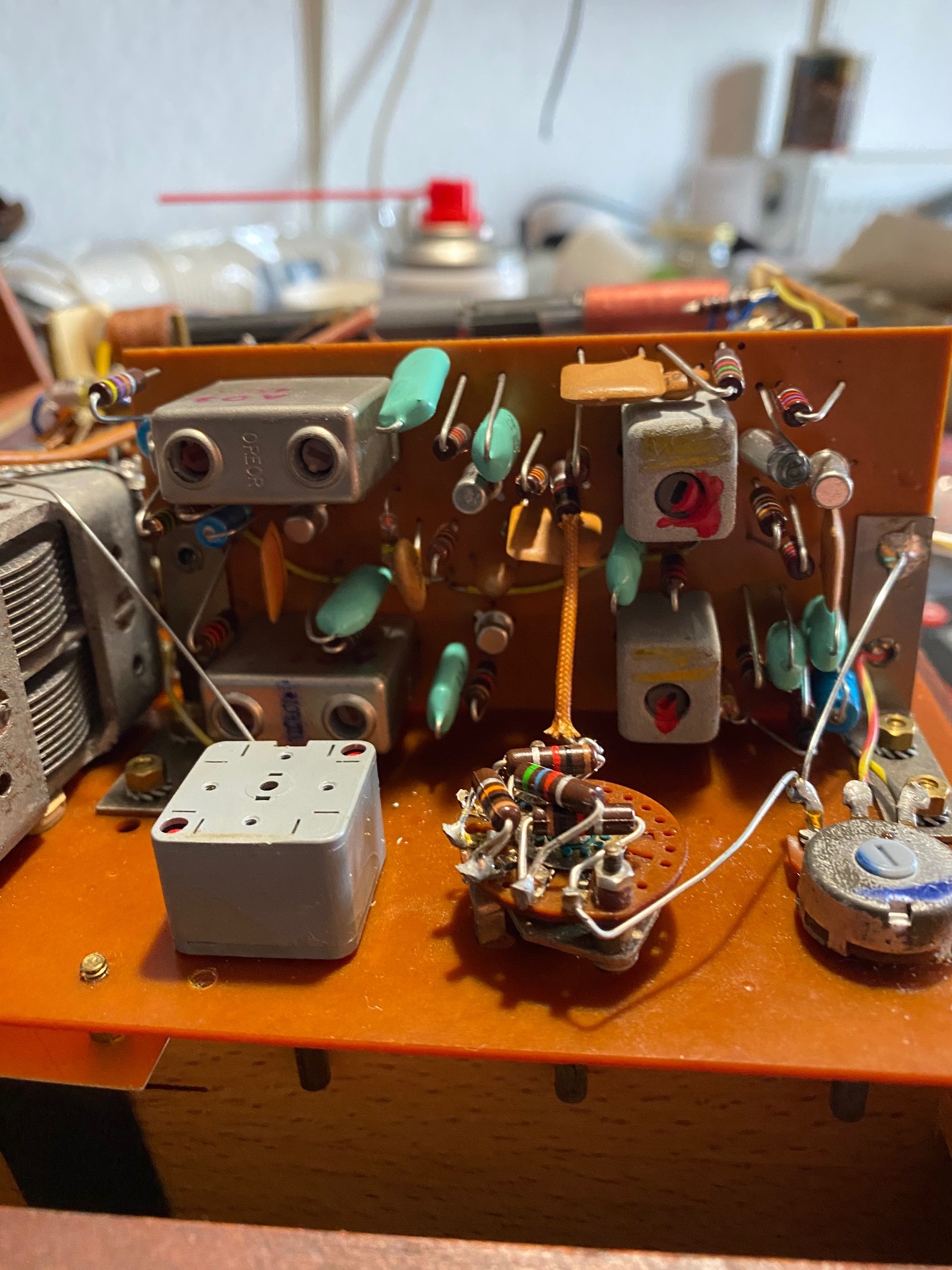

Bonjour à tous, bonjour Gérard,

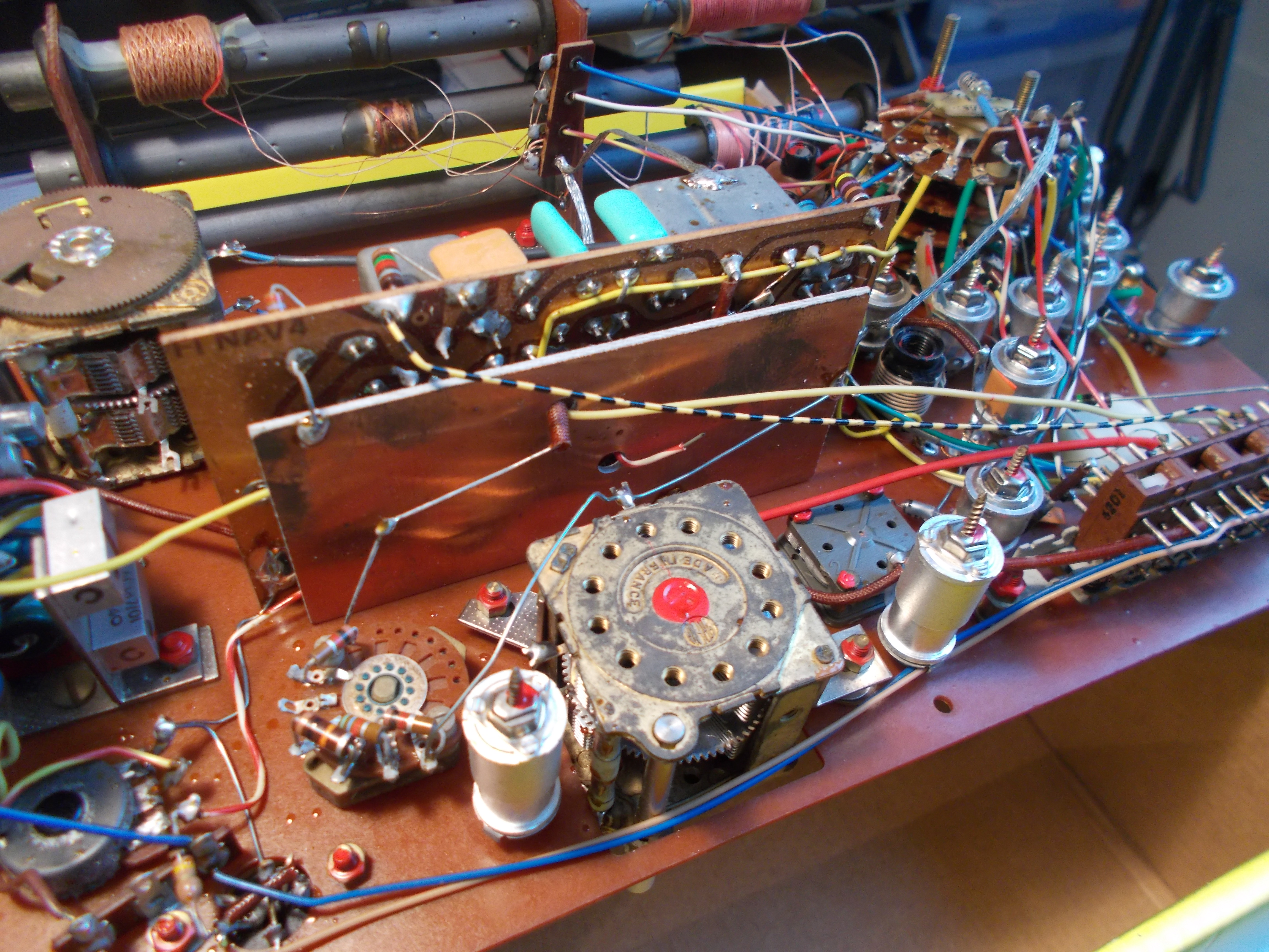

Je viens de faire l’acquisition d’un modèle un peu similaire mais moins complet, j’ai fait un essai , il a l’air de fonctionner mais avant un bon nettoyage est nécessaire, le problème est que j’ai un fil ( rouge et blanc) de 3cm qui sort de la platine FI et qui ne va nul part, je précise que le récepteur ne semble pas avoir été démonté et qu’il n’y a aucune trace de bidouillage.le fil sort de la platine traverse le blindage et reste en l’air. quelqu’un a une idée?
Bonne journée
à tous Fario
Suite,

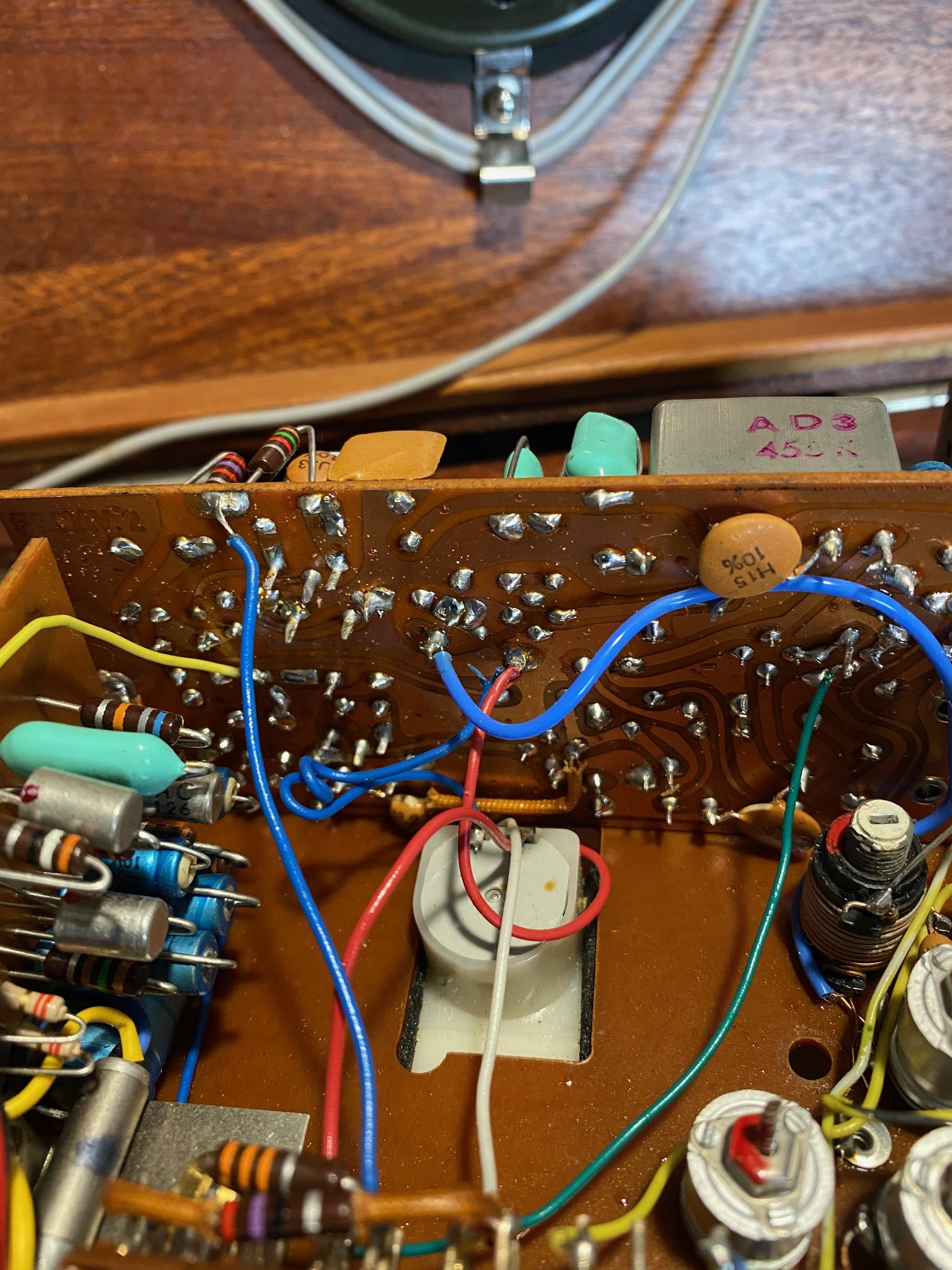

Gérard: ayant comparé votre photo et mon montage il semble que la platine FI est identique, pourriez vous me faire une photo de cette platine coté pistes cuivre?

Sauf votre respect, j’ai cru relever dans le schéma de ce Navitech la présence de quelques transistors au géranium. Auraient-ils développé des moustaches d’étain à l’insu de leur plein gré ? :thinking:
possible car ils sont de la serie des AFxx
raison pour laquelle j’ai demande les mesures des tension
Gérard ! Il faut que je te parle ! Il existe une procédure pour raser ce genre de moustaches. Je ne t’en écris pas plus tant que tu n’as pas mesuré les tensions dans le bon sens ! :smiling_face_with_three_hearts:
bonjour
je pense que c’est cette platine vous me confirmer
Je prends les mesures ou ?
Merci
Gerard
Bonjour je viens d’envoyer des photos de la platine ,je dois prendre les mesures ou ?
