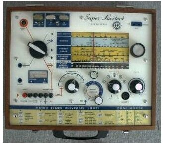

Remise en route Super Navitech
Je viens de récupérer ce poste Super Navitech de chez Technifrance
Voulant le remettre en route , par ou commencé les prises de tension ?

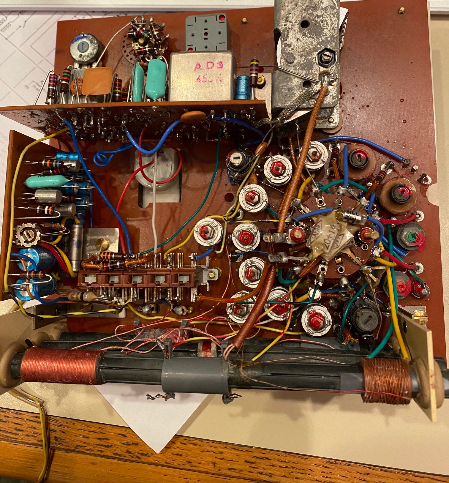

a priori non rien n’a coulé je joint une photo de l’intérieur
j’ai mis une pile de 9 v ,mais rien pas un souffle dans le HP

Et ensuite, potentiomètre de volume à fond, titiller avec une pointe métallique le point milieu du potentiomètre (flèche rouge) pour entendre s’il fait crounch-crounch dans le HP. Cela validera ou nom la partie BF.501615a6c1f79ca2d1935e71df59daee982e0335_2_464x500
Pour vérifier la BF d’un récepteur à transistors ,c’est un peu ce que je fais sauf qu’à la place du tournevis, je relie les deux fils de la sortie écouteur d’un MP3 par exemple ,un fil au point chaud du potentiomètre de volume et l’autre fil à la masse et on entend très fort le signal du MP3 dont le volume doit aussi être à fond ;c’est ce que j’avais fait il y a quelques jours sur un Sonolor Plein champ :

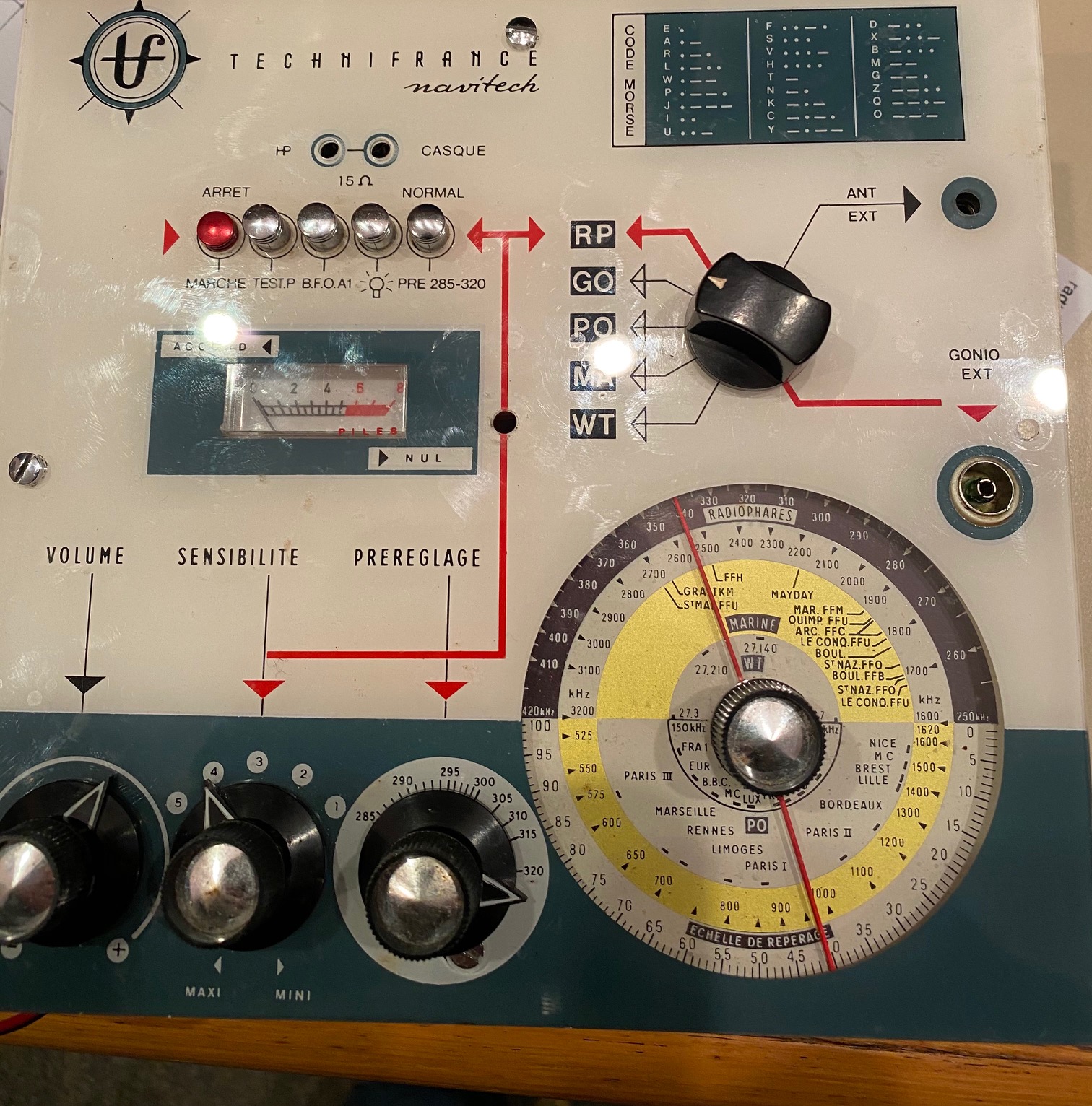

Je viens d’essayer avec un tournevis et un module Chinois la BF fonctionne
mais rien en reception , position GO avec un fil a l’antenne
Comment vérifier la réception ?

commencez par un coup de bombe kontact 60 ou autre ( eviter le dégrippant mécanique type WD40 et autres ce n’est pas fait pour ça) sur les commutateurs de gamme d’onde
souvent ces postes sont oxydés
après il faudra procéder a des mesures de tensions, avez vous un multimètre ? et procurez vous le schéma cela facilite grandement les choses
