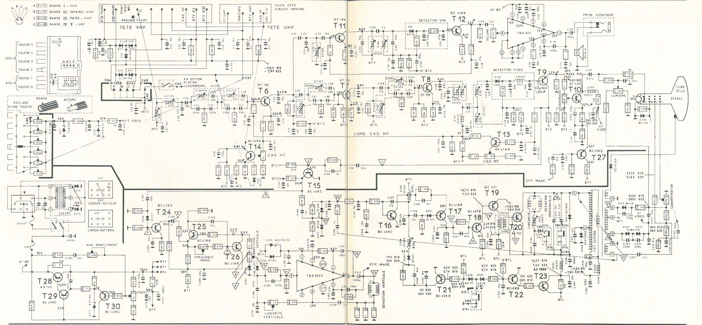

Je vous ai rassemblé les 2 moitiés du schéma
(cliquez dessus pour agrandir)
Bonjour Bourdon, la grosse résistance certe a chauffée avec le temps mais je suis du même avis que Kiki37, elle a certainement encore sa valeur ohmique,a contrôler quand même,
Quand aux condensateurs ce sont des Philips en couleur bleu donc ils sont de très bonne factures, donc dans un premier temps un bon dépoussiérage, contrôlé si il n’y a pas de mauvaises soudures, ensuite un peu de bombe contact KF2 par exemple dans les potentiomètres de volume, contraste et lumière, le commutateur de tension doit être en bonne position 230 volts mais à contrôler et puis après cette revue tu pourras effectué une mise sous tension.J’ai vu aussi sous la grosse résistance qui a chauffée un fil rouge avec sa gaine isolante qui a fondue :wink:

La résistance fait toujours 5,1 ohms, pour 5 sur le schéma … je pense la garder dans un premier temps.

Nouveau cordon secteur soudé, potentiomètres nettoyés avec de la bombe contact. Jattends demain pour que le produit sèche et je lance la mise à feu…
Premier test : pas de déviation verticale…
Qu’en pensez-vous ?
Il n’y a pas non plus de souffle dans le son. J’ai essayé de cliquer sur des présélections de chaîne, ce qui n’a rien changé.
Regarde si un fil du déviateur n’est pas débranché
C’est peut-être celui-là
Sinon, lumière et contraste au minimum, mesure la tension en pin 1 du TBA800, elle doit être de 10V et en pin 4 de 9,5 V .Attention de ne pas faire de court-circuit avec la pointe de touche
