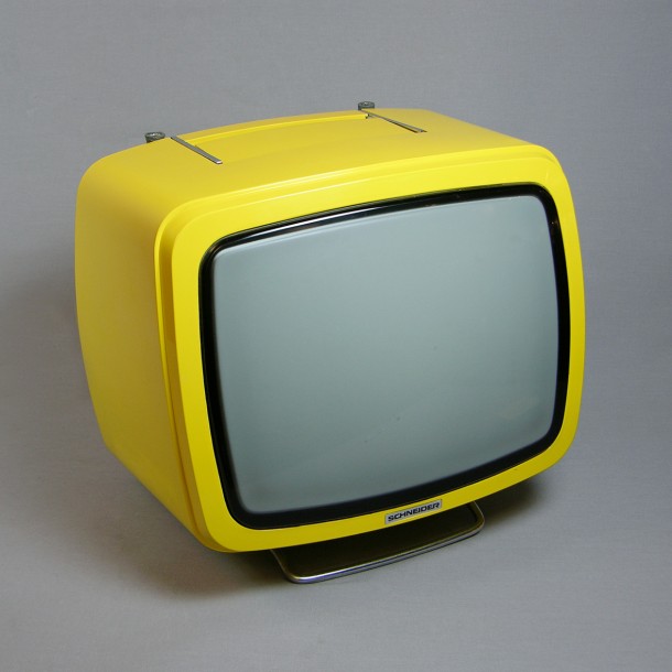

il a existé en blanc et en jaune

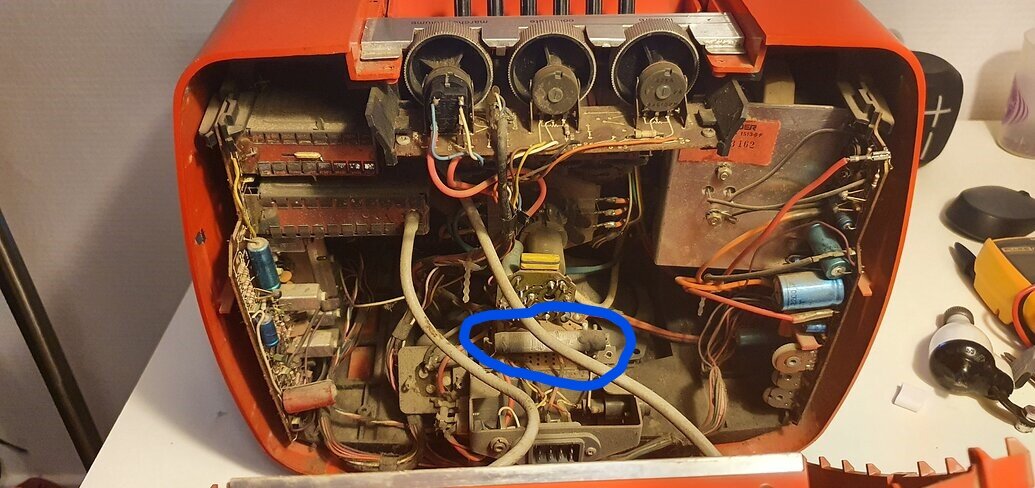

Je viens de commencer à l’ouvrir et il y a bien de chimiques, ce qui est plutôt logique…

Je peine à retirer le chassis de la coque plastique. J’ai peur de casser

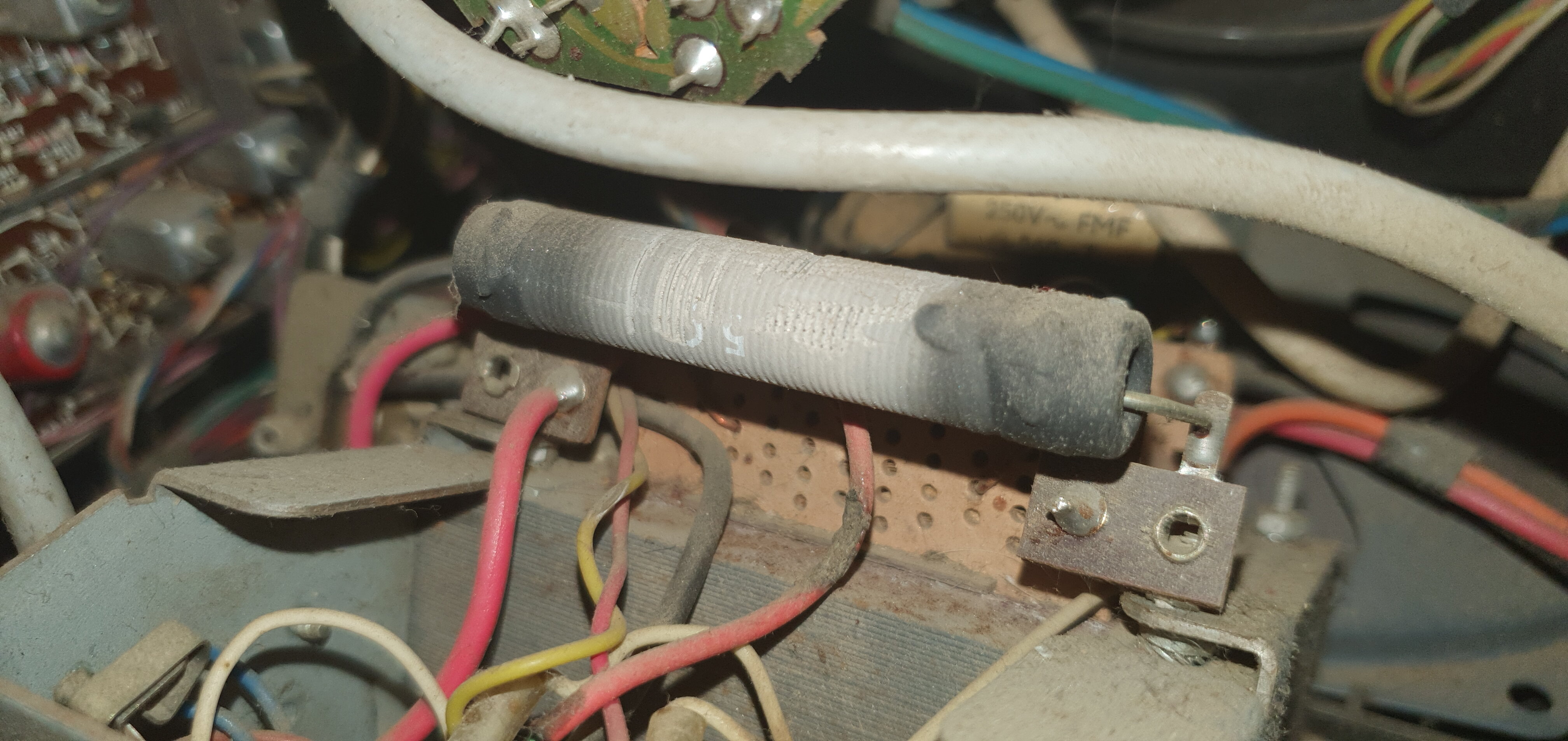

On dirait qu’ un composant, sûrement une résistance a eu un sérieux coup de chaud:

En effet, j’avais pas fait attention. L’ancien propriétaire m’a dit qu’il l’avait vu s’allumer, mais il y a un sens sur le fil pour choisir entre 110 et 220 V. Il y a une chance sur deux pour qu’il se soit trompé…
Je ne sais pas si c’est une bonne idée de s’acharner à essayer de la sortir de sa coque. Je réessaierai demain
Oui, c’ est bien une résistance bobinée: elle sera à changer.

D’accord, merci pour l’info, elle est fichue de maniere certaine ?

J’ en ai bien peur que oui.
Il y a des clamps en plastique en haut et en bas au bout des rails, il faut les écarter
Quant à la résistance, elle n’est pas forcément coupée
