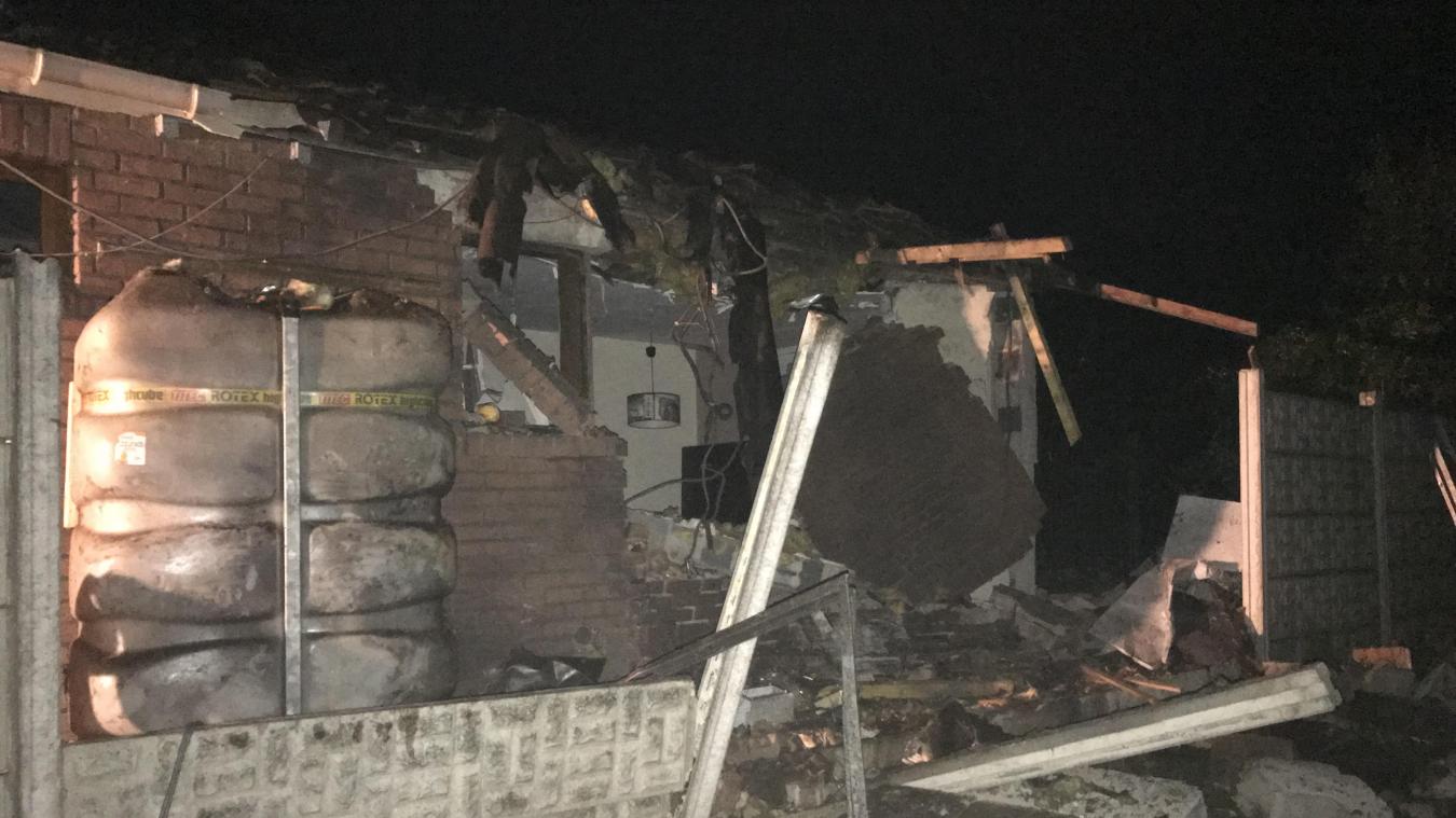

(j’ai des fiche de brûleur 12 poles, correspondant au cas d’un brûleur,400V triphasé, 2 allures, mais sans les poles de voyants …c’étais pour une grosse chaudière, qui consommais allègrement ses 200 litres de fioul par jour, en plein hiver . )
cela s’est passé à 3 km de chez moi

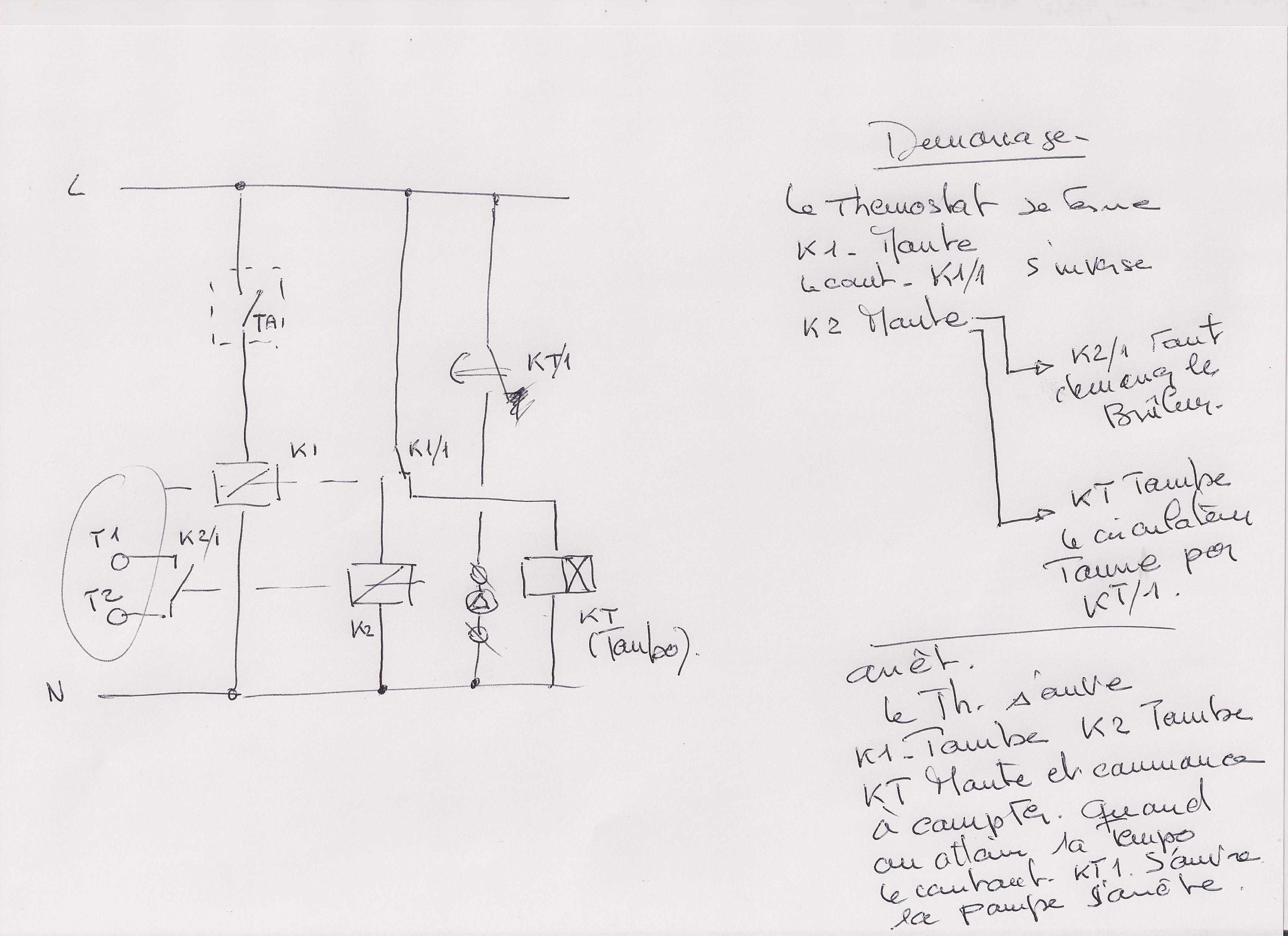

Bonjour, voilà une question qui est simple ! en fait le T.A s’installe sur le circuit du brûleur
il serai intéressant d’avoir le schéma du tableau de cette chaudière ou sinon une belle photo du câblage de ce tableau
sur ce petit schéma on voit bien ou est raccordé le T.A sur la prise 7 pôles ( T1 T2 ) il suffit de suivre le cheminement jusque dans le tableau de la chaudière et supprimer le strap et raccorder le T.A sans se gourer ( contact ouvert au repos )

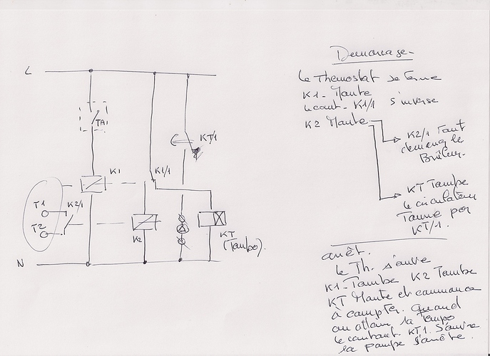

Bonjour. Un petit montage simple pour démarrer la chaudière,et laisser le circulateur fonctionner pour le refroidissement. J’ai fait ça sur le coin de la table,et je me rend compte que l’on peut même supprimer K2.son contact pouvant être pris en charge par K1.
