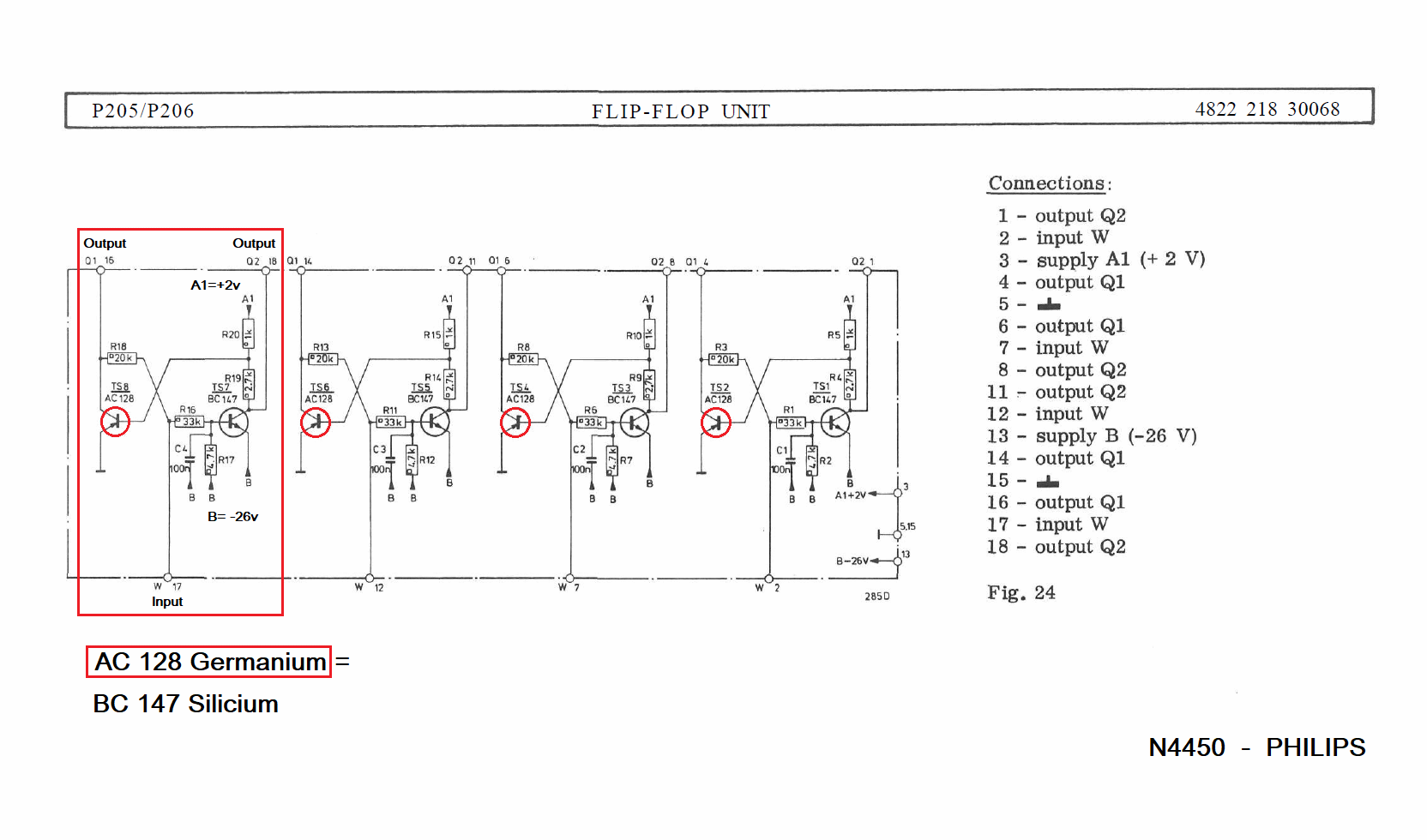

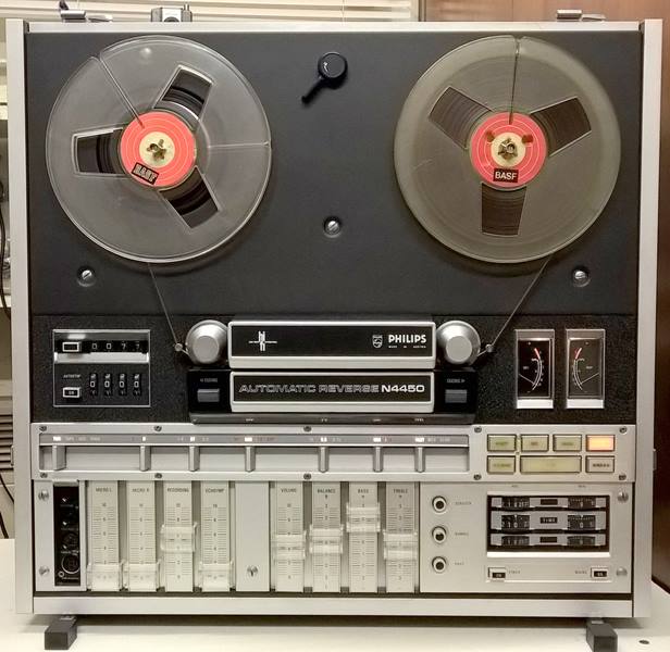

  • Je restaures actuellement un Magnétophone N4450 Philips qui a été produit en Autriche entre 1971 et 1976.
    Cet appareil utilise des Transistors silicium en nombre et 8 x Transistors AC 128 germanium.
    Ils se trouvent sur les Modules Flip-Flop P205 et P206 et 5 sont défectueux ?
    Schéma :
  • Je souhaiterais les remplacer par des Transistors Silicium ?
    Le schéma ou sont utilisés les Deux Modules, l’on peut voir ce qu’il commande :
    N4450 Philips Schema 2.pdf (607 KB)

Un Vbe du même ordre entre un Ge et un Si, ce n’est tout simplement pas possible car pour le premier elle est de l’ordre de 0,3V alors qu’elle est environ le double pour le second.
C’est justement tout ce qui fait la difficulté du remplacement. :wink:
Dans ce cas les transistors en question fonctionnent en tout ou rien, le remplacement par un transistor silicium de même « sexe » et de caractéristiques voisines (puissance, H21) devrait fonctionner.
Ce panachage Ge /Si dans le montage d’origine est toutefois assez surprenant …
Il faudra peut-être abaisser la résistance de 1k (R20) pour assurer la saturation du transistor Si, sans dépasser son courant base max ou/et avoir un H21 plus grand que celui de l’AC128.

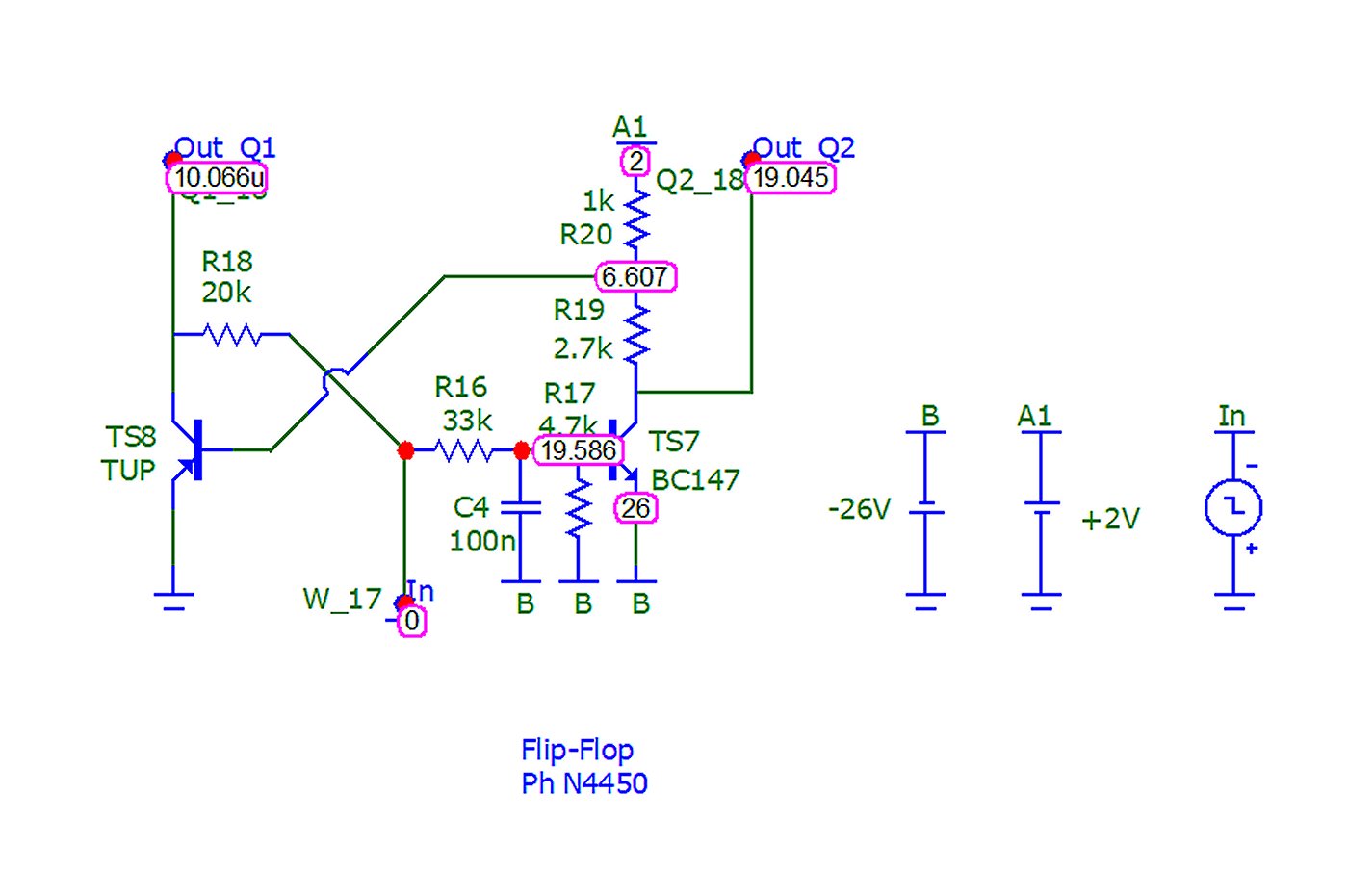

Voilà la simulation d’un flip-flop équipé d’un TUP et d’un BC147 :
En regardant le sch, l’entrée In reçoit au repos du -26V, Out_Q1 est à -26V, la lampe LA601 est off, Out_Q2 est à +16.3V.
si SK601 est commandé, In est à 0V, Out_Q1 est à 0V, la lampe LA601 est on, Out_Q2 est à +19V.
Remarque : l’amplitude sur Out_Q2 est de 2.7V.
Avec un TUN à la place de l’AC128 ce devrait être bon.
Jean
AC128 IcMax = 1A
BC147 IcMax=0,2A
Comme les sorties sur AC128 commandent des relais, il fallait quelque chose d’un peu plus puissant.
