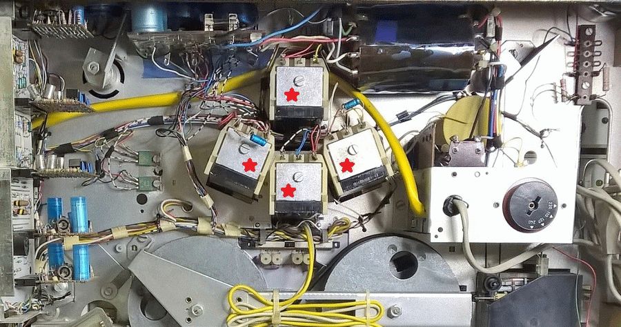

Bonjour M Schoser… Pour ce genre d’application, un PNP Philips BC636 fera l’affaire, il est prévu pour 1Amp de courant collecteur , tient 45V et boitier TO92. Le brochage est type japonais (collecteur au milieu) . Un PNP C8550 (chinois) doit pouvoir faire le job mais l’IC est de 0,6Amp seulement. Surprenant qu’ils aient tous claqué car il y a de sérieuses protection (R/C + Diode sur les relais…C’est probablement un défaut d’usure dans le temps commun à ces semi conducteurs et non dû au travail de ceux ci…
Le négatif des 2,7K avec ces transistors qui ont un gain supérieur a 100 sera largement suffisant c’est même trop faible car c’est au - 27V! donc ca donne 10 mA de courant de base! 2 a 3 mA suffisent car avec un gain de 100 300mA seront plus que suffisant pour commander ces petits relais électromécanique. Autrefois, à ces courants collecteur, les germanium demandaient beaucoup plus de courant de base. Mais tout cela vous le savez je suppose. Les résistances au + 2 Volts évitant l’emballement thermique des germanium AC 128 deviennent superflues ou à passer à 10K sans Pb.

    « suffisant pour commander ces petits relais électromécanique »
    Il ne sont pas si petit que cela (Relais, Solénoïde), Voir :
    – J’ai fait un Essai avec des BC 327-25 avec brochage identique (E B C) et cela à l’air de Fonctionner, à voir ?
    Je n’ai pour l’instant modifié aucune valeur de Résistance.
    – J’ai pensé un moment aussi au BC 640 Brochage (B C E) ?

Soyez rassuré, ce ne sont que « les petits relais » qui m’on fait mettre la Photo !
