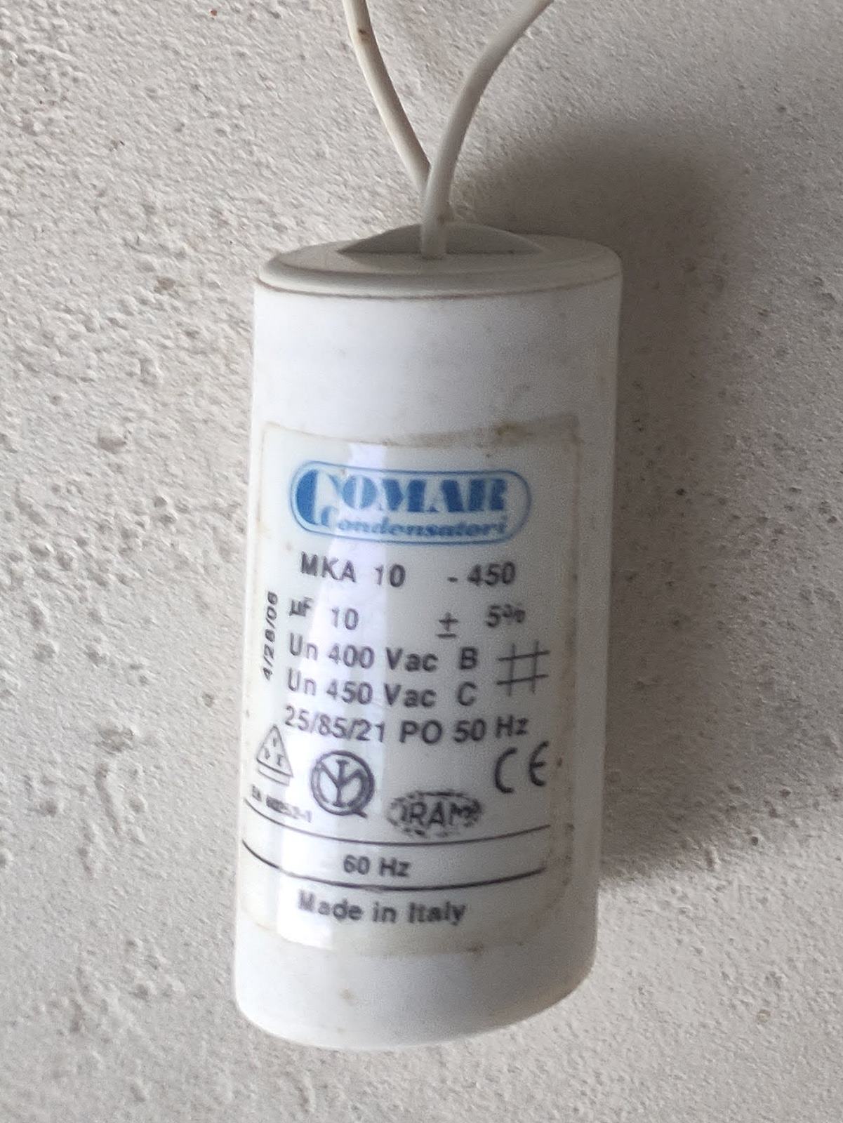

3- Dans mon garage, j’ai retrouvé un condensateur blanc (issu d’une pompe de piscine) de marque Comar de 10 micro Farad.
Ce condensateur blanc possède deux fils blancs identiques, sans mention de polarité.
J’ai testé le condensateur blanc avec un multimètre :
- un fil du condensateur relié à la borne Com du multimètre et l’autre fil relié à la borne +
- ainsi la mesure de la résistance monte progressivement à plus de 2 Mohms, puis redescend. Est-ce bien la preuve que le condensateur blanc bon ?
4- Puis je essayer de brancher ce condensateur blanc sur mon moteur, à la place de l’ancien condensateur ?

les consendateurs utilises sur les moteurs n’ont pas de polarite
la seule condition a respecter est leur tension de service et leur valeur le condensateur de la pompe de piscine qui devait fonctionner en 220V ( et si elle fonctionnait) peut remplacer celui de votre moteur de portail

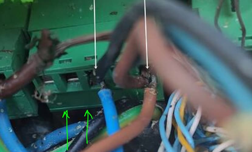

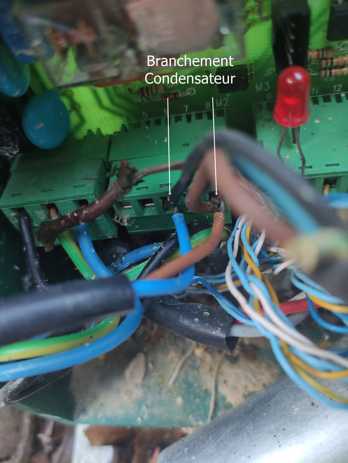

Comme je ne suis pas très habile, je ne sais pas comment déconnecter les deux câbles marron et bleu de l’ancien condensateur des deux connecteurs de couleur verte où il se trouvent (photo en pièce jointe)
Merci encore par avance pour toute aide.
Patrick
il n’y aurait pas des vis par dessous ,
Il ressemble à ça le condensateur de 10µF Comar (à part la couleur des fils) ?

C’est quoi ce câblage abominable, avec même un bout de fil dénudé ? Plein d’oxydation aussi.
Le condensateur blanc est le suivant :

C’est bon. Vous pouvez l’utiliser en remplacement. Vous n’avez pas à vous préoccuper d’un sens de branchement.
Si vous disposez d’un capacimètre, vous pouvez préalablement vérifier que sa capacité n’a pas trop changé.

J’ai l’impression que ce sont des borniers à vis enfichables :
Merci pour vos réponses et suggestions.
J’ai effectivement déconnecté le connecteur vert de la carte. J’ai pu ainsi accéder aux vis qui se trouvent sous ce connecteur. Cela m’a permis de constater qu’un des des deux câbles marron situés dans un orifice était mal branché. (Un des deux câbles marron provient du condensateur et l’autre provient de la carte).
En améliorant ce branchement (sans changer le condensateur), le moteur a fonctionné partiellement (c’est à dire comme les jours précédant la panne totale).
