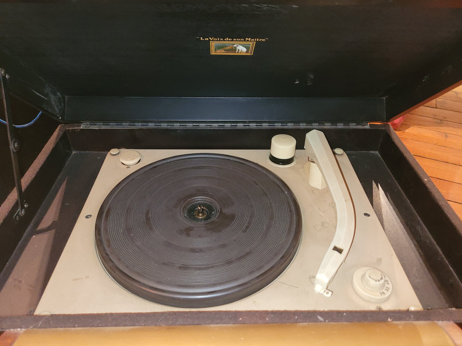

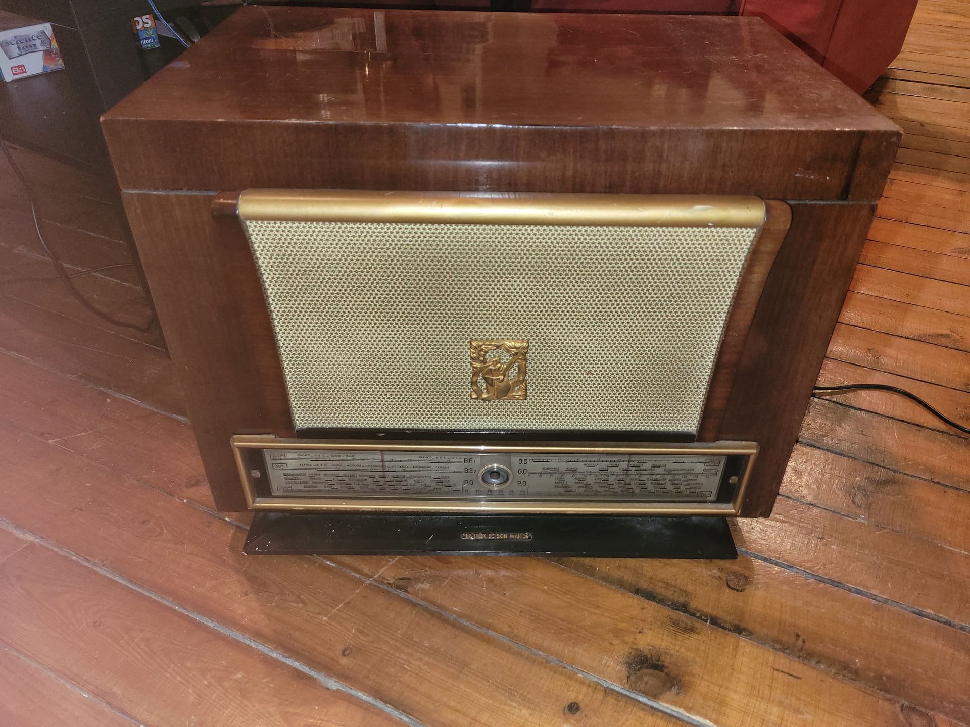

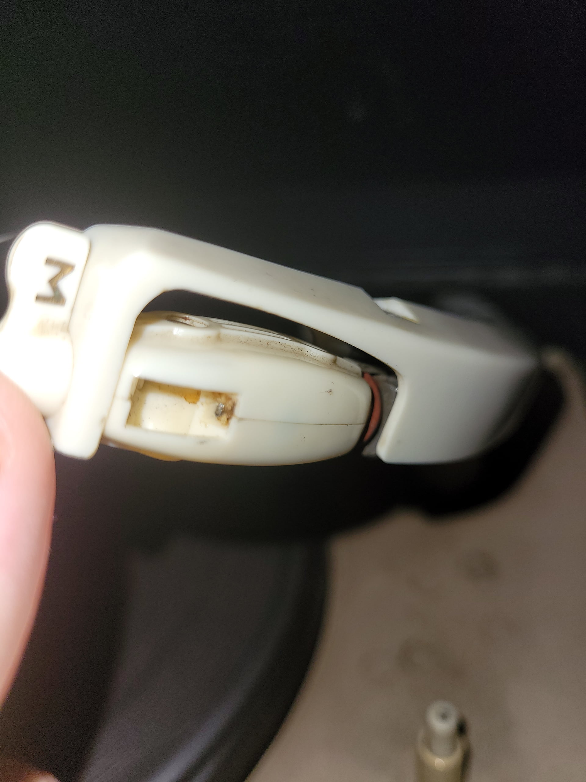

Je possède une platine pathé marconi modèle 655c. Après avoir restaurer la partie poste je me suis lancée sur la platine qui tourne, les vitesses fonctionnent mais voici le problème. Les diamants sont casses nets sur les deux faces de la tête de lecture. Je suis pas du tout familière à ce modèle et ne sais absolument pas comment les remplacer surtout que des débris de « cire » se sont enfilé dans la tête. Cependant la tête à l’air de fonctionner, elle émet du son lors d’un contact.

Le saphir est-il vraiment cassé? Des deux côtés?

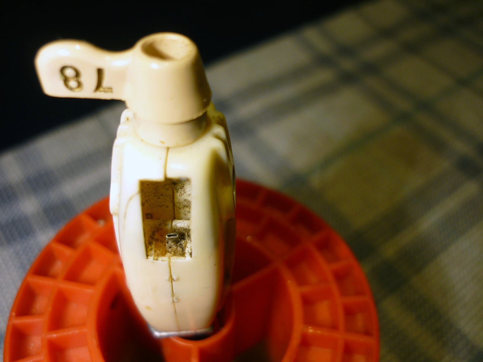

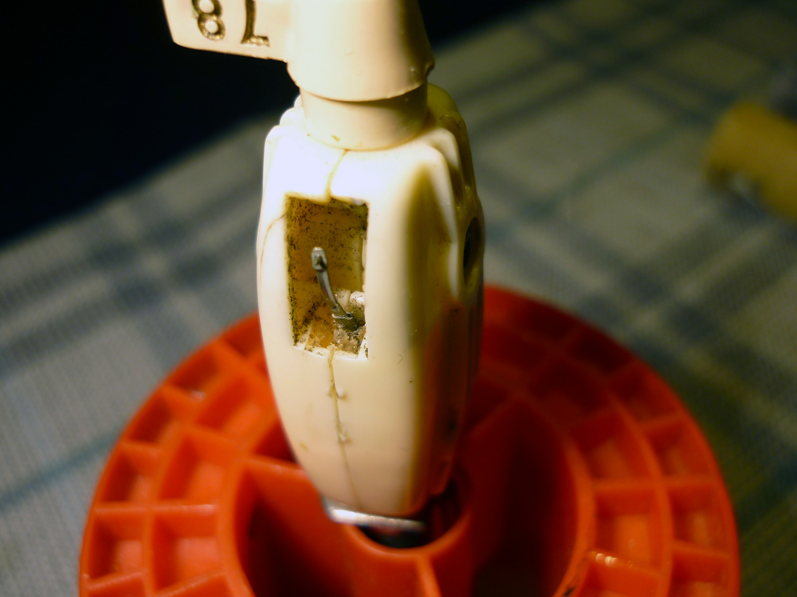

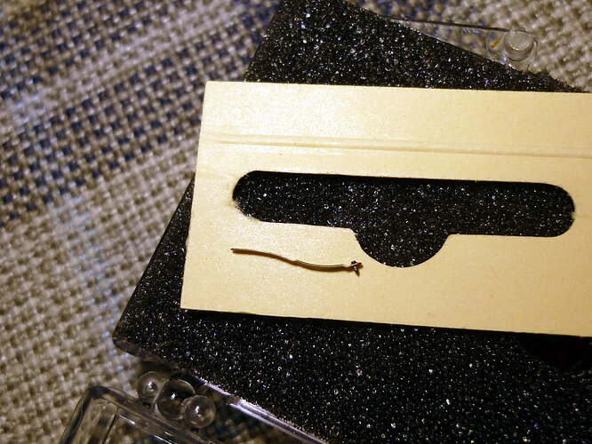

Je vous adresse 3 photos en espérant vous être utile.
Le saphir ou le diamant rentre dans une petite fente visible sur la photo 1.
Sur la photo 2 on voit le saphir à sa place.
Le saphir est représenté sur la photo 3.
Ne touchez surtout pas à la cire, elle sert d’amortisseur au cristal piézo qui est à l’intérieur de
la cellule.
