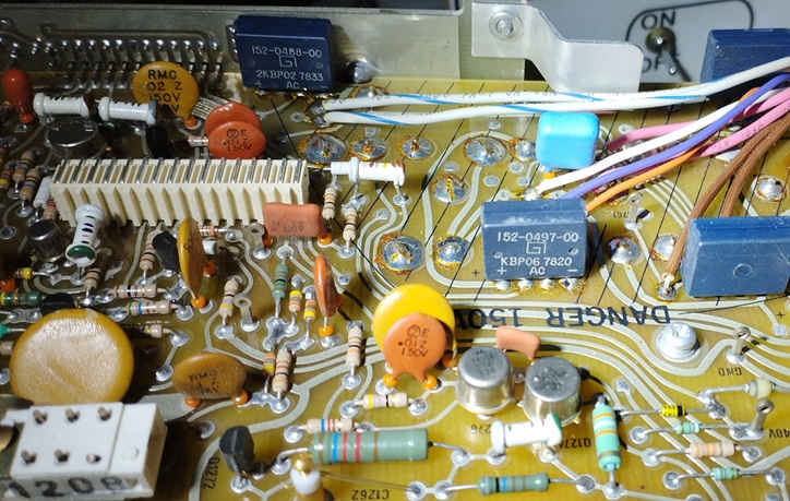

Je voudrais remplacer un KBP06. Peut-on le faire en faisant un montage avec quatre diodes. De plus l’inscription est suivie de 7820, cela signifie t-il qu’il régule à 20 volts ?

Sur un oscilloscope mais je n’ai pas le schéma… Je tente son remplacement car il est brulant…

Le problème du démontage c’est qu’il est condamné compte tenu de la longueur des pattes. En plus il doit être soudé sur les deux faces du circuits.
L’oscillo étant un Tektronix 464, pour accéder aux deux faces, il faut tout démonter et l’appareil est très compacte.

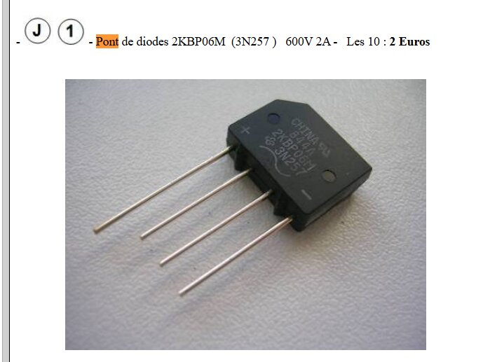

Pour le remplacement de ce pont de diodes , je suggère :
-Si il est soudé très près, si les soudures sont inaccessibles ( et si c’est bien lui qui est défectueux ?) je suggère la méthode “bourrin” de le détruire sur place par exemple en le cassant en morceaux avec une tenaille ! (sans couper ou arracher les pistes !) puis, soit d’extraire un a un les moignons, soit de les étamer et souder le nouveau composant au bout des moignons
-Pour son remplacement, je suggère les ponts avec pattes en lignes de 4A 600V minima , qu’on trouve couramment dans les alimentation de PC (alim ATX de PC “tour” de bureaux) ou d’amplis de sono , genre amplis de sono bon marché d’amateur genre Boost, Ibiza, Pad, Novistar …

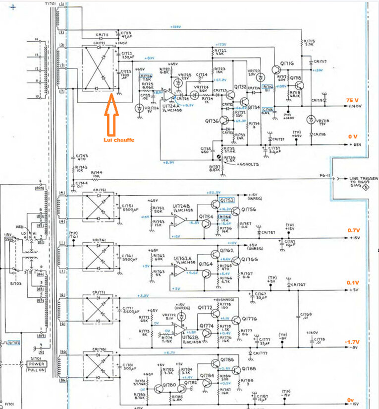

J’en suis là à l’aide du schéma :
Les tensions ne sont pas bonnes. Le 140 v donne 75 v. l’absence du 65 v doit être à l’origine de la panne car il doit (sauf erreur) jouer sur l’absence des autres tensions (+15, +5, -8 et -15v)
Il y a des chances qu’il y ait une surconsommation en aval du pont.

vérifier les condos tantale, sur les anciens Tektro, ça arrive souvent qu l’un d’eux se mette en court circuit
