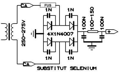

hello,
oui Michel Terrier propose ceci sur son site:
Merci Domi,
J’avais déjà vu ce montage sur le forum, mais je ne l’ai pas retrouvé. Je vais en garder une copie, mais pour le Surcouf, je vais faire plus simple, sauf si je constate des anomalie à l’essai ( crépitements de commutation par exemple).
Que de complications stériles , on marche sur la tête :joy: on peut supprimer tous les 100 n F totalement inutiles et même nuisibles , et pour ajuster la résistance série …….. on mesure
