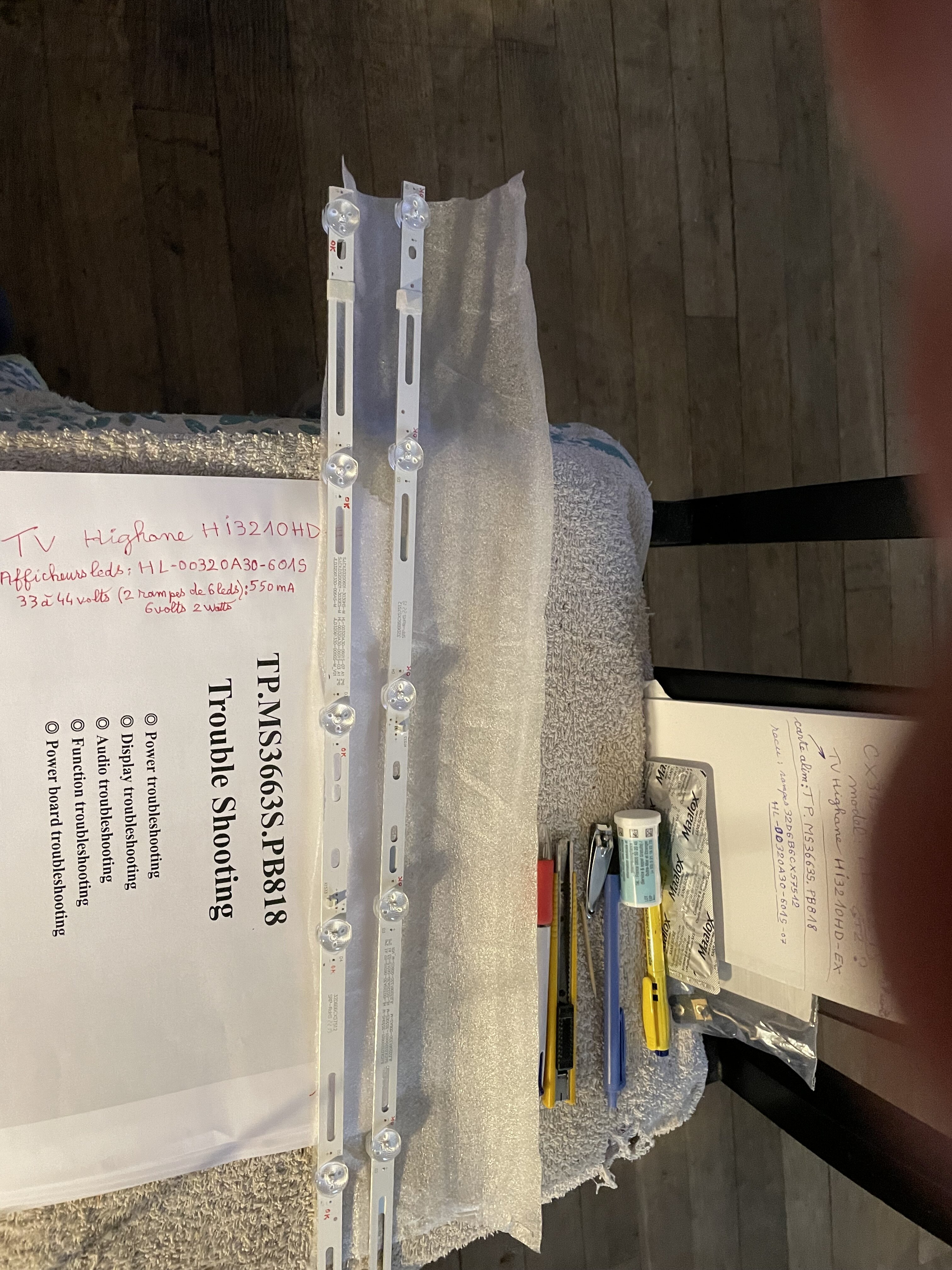

Pour ce Highone HI3210HD, j’ai commandé et reçu des barres leds
HL-00320A30-601S.
Ce sont des barres de 6 leds 6 volts 2W en série.
Voltage théorique d’après moi,36 volts par barre et 12Watts de consommation.
Étant donné qu’il y a 2 barres en parallèle ça doit faire 25 Watts, donc presque 700mA courant (fourchette haute théorique).
À la mesure, j’avais 41,7Volts au connecteur carte vers les rampes.
Pour éviter le risque de casser la dalle,

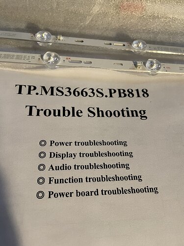

Je me suis commandé la carte mère plus la télécommande :25€. AliExpress.
Référence carte mère (3en1):
TP.MS3663S.PB818
Si tout va bien, je devrais m’en sortir avec un bénéfice de 60€.
J’ai aussi téléchargé le manuel service sur Elektrotanya.
Au vu des composants exotiques sur la carte, j’ai préféré prendre une carte d’occasion + télécommande.

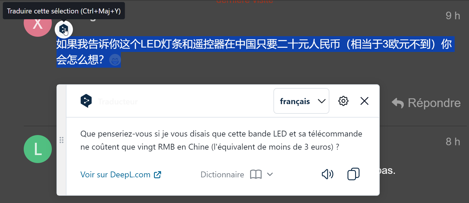

Voici la traduction de notre ami xiaolingfan
Que penseriez-vous si je vous disais que cette bande lumineuse LED et cette télécommande ne coûtent que 20 yuans (l’équivalent de moins de 3 euros) en Chine ?

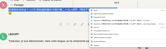

En installant l’extension DEEPL dans le navigateur, quand on sélectionne du texte, une petite icone en permet la traduction instantanée. Très pratique.

Salut : avec le navigateur "Brave " pas besoin d’extension :wink:
avec tous les navigateur
clic de droite pour selectionner le texte et clic sur traduction
Ben, Firefox ne traduit pas le chinois :frowning: (j’ai essayé) mais Edge le fait :wink:
Oui, mais je trouve que la traduction est mieux placée et plus lisible avec l’add-on DEEPL. En prime elle est souvent de meilleure qualité que celle de Google.
Ou plus simplement sur mon smartphone (et certainement également sur PC je pense) avec le navigateur Chrome et la fonction traduction.

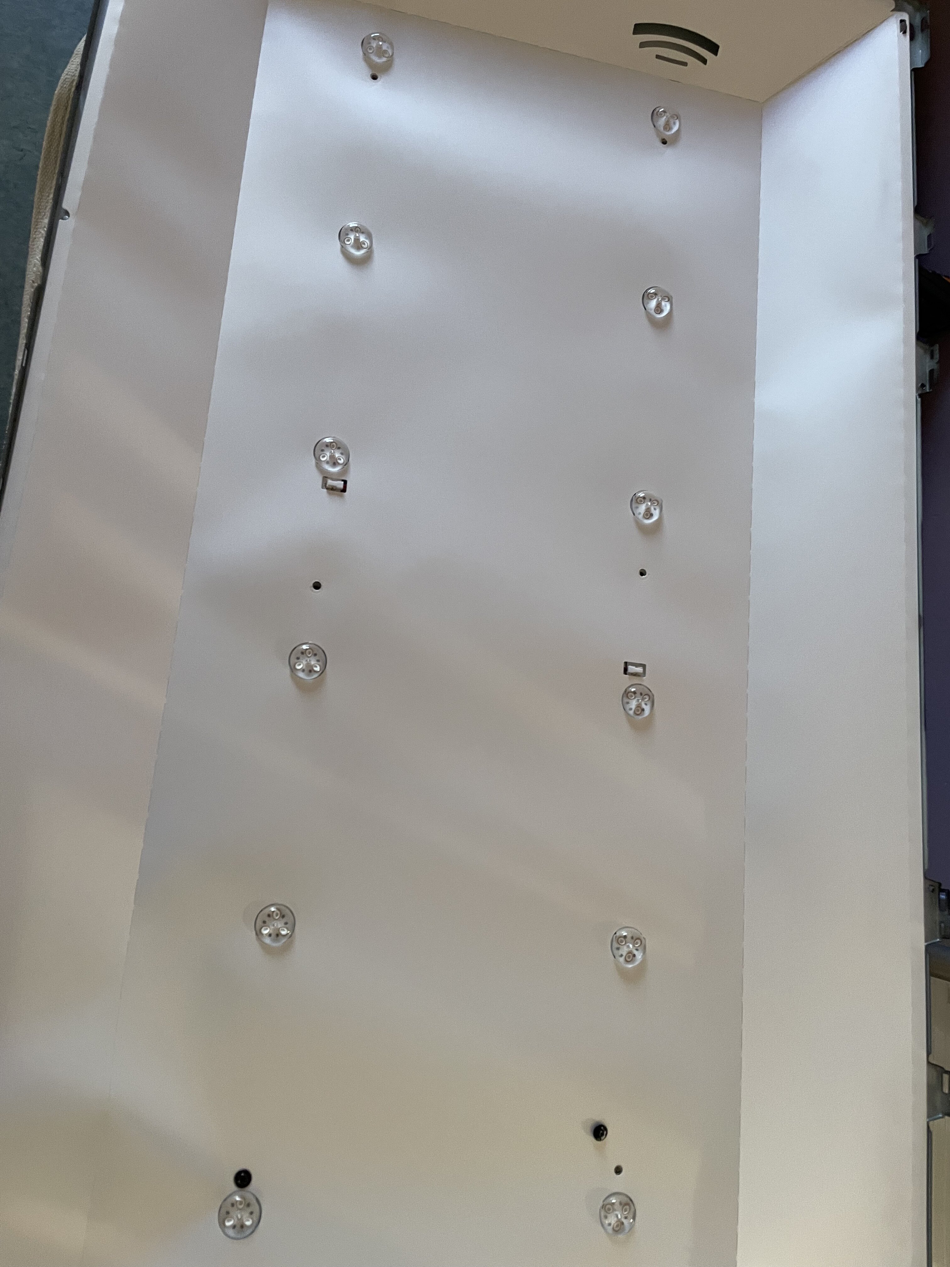

Tv HI3210HD réparé, c’était bien le retroeclairage H.S.
Démontage pas difficile, mais le remontage… bonjour !
Les ergots du cadre plastique de la dalle se désenfichaient du côté opposé, du cadre métallique, une galère!

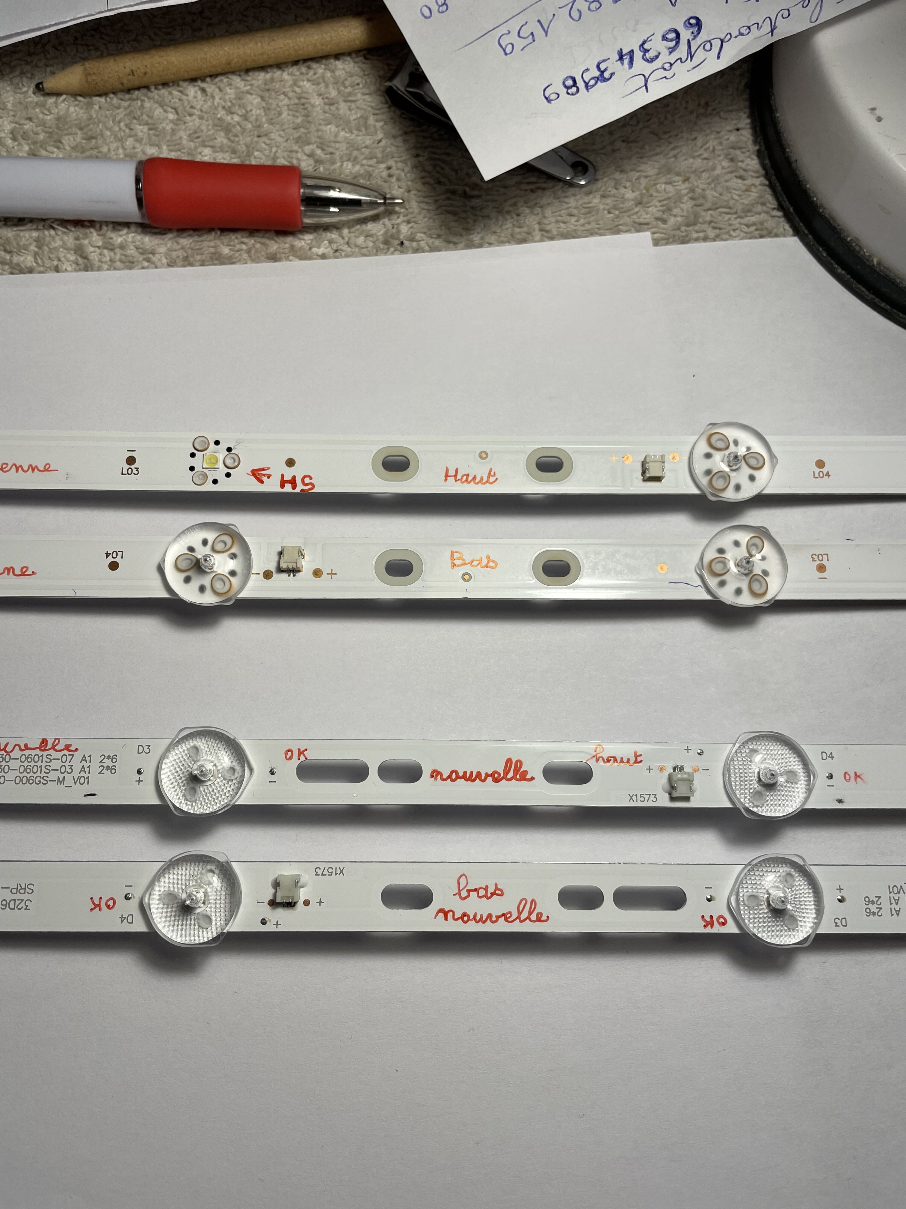

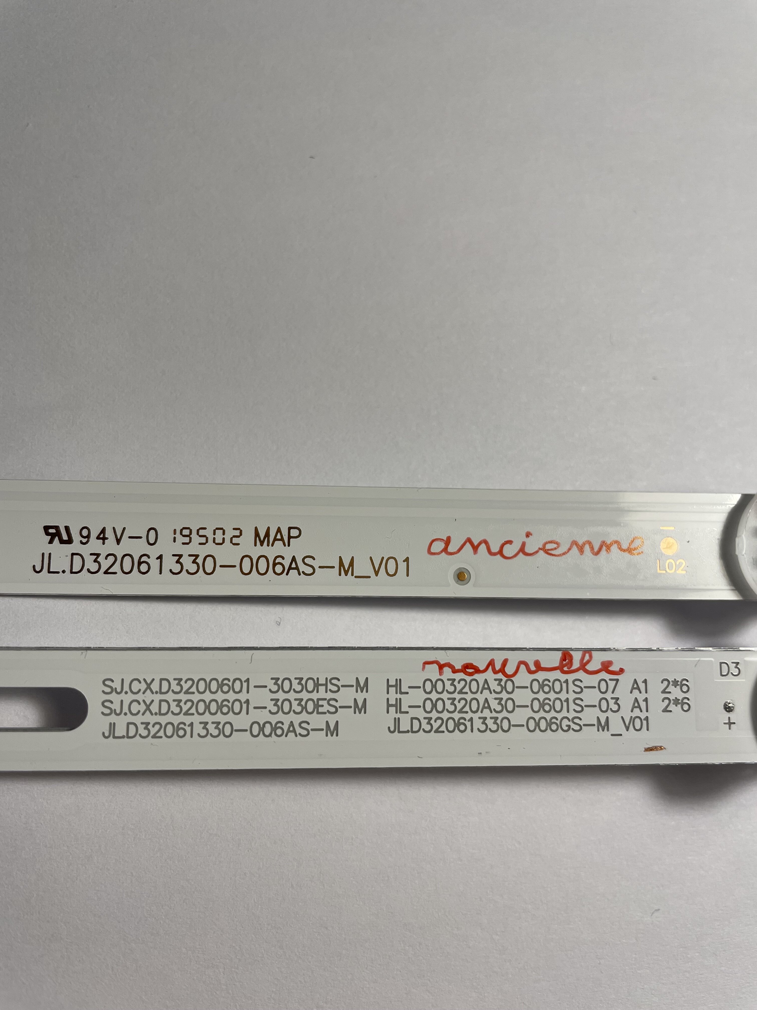

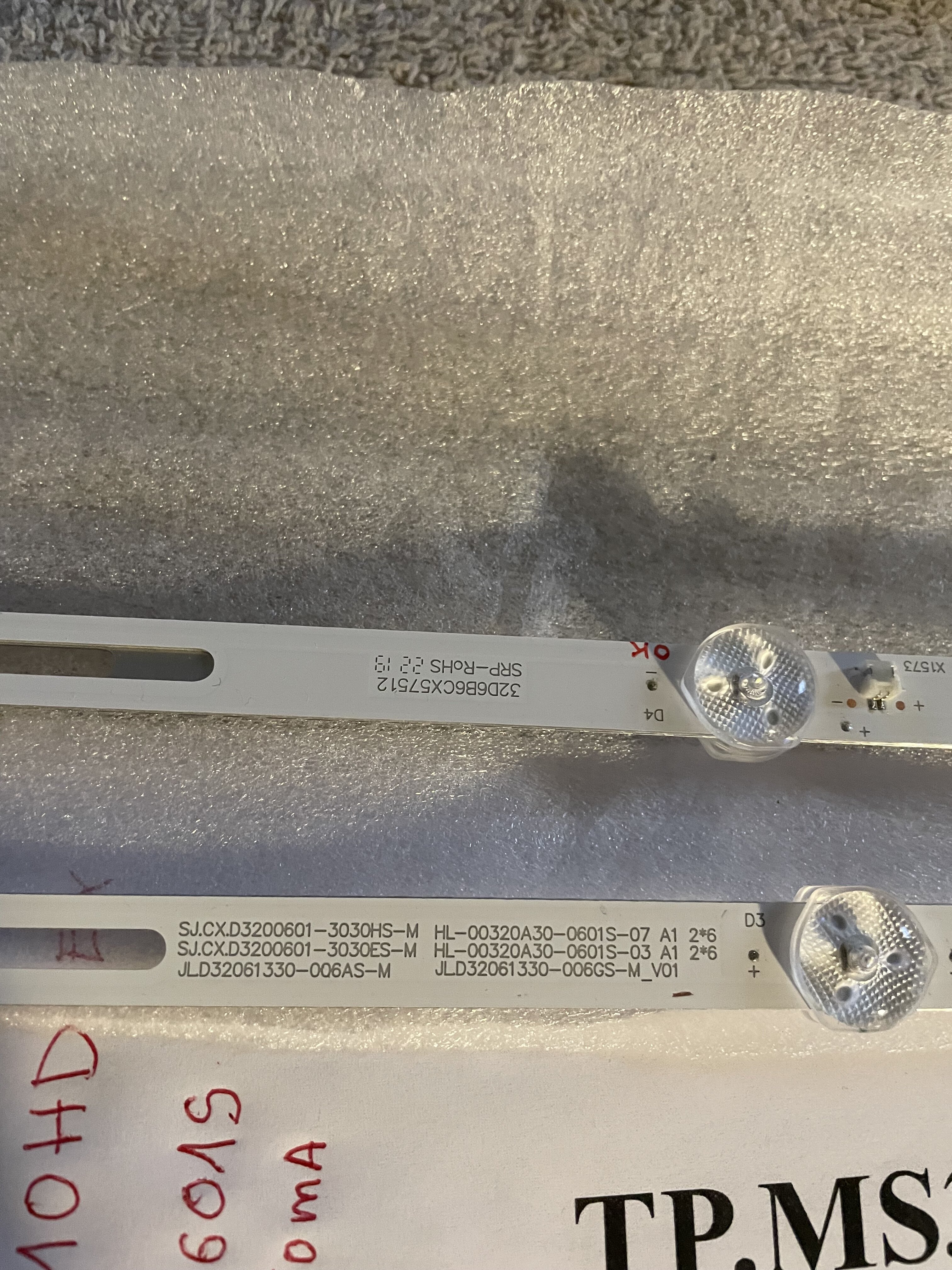

Les anciennes références des 2 barres de 6 leds 6Volts:
JL.D32061330-006AS.
Les références des nouvelles barres :
HL-00320A30-601S.
Elles sont un peu différentes, j’y suis allé au flan j’ai foncé au pif, me basant sur les connecteurs en détrompeurs,

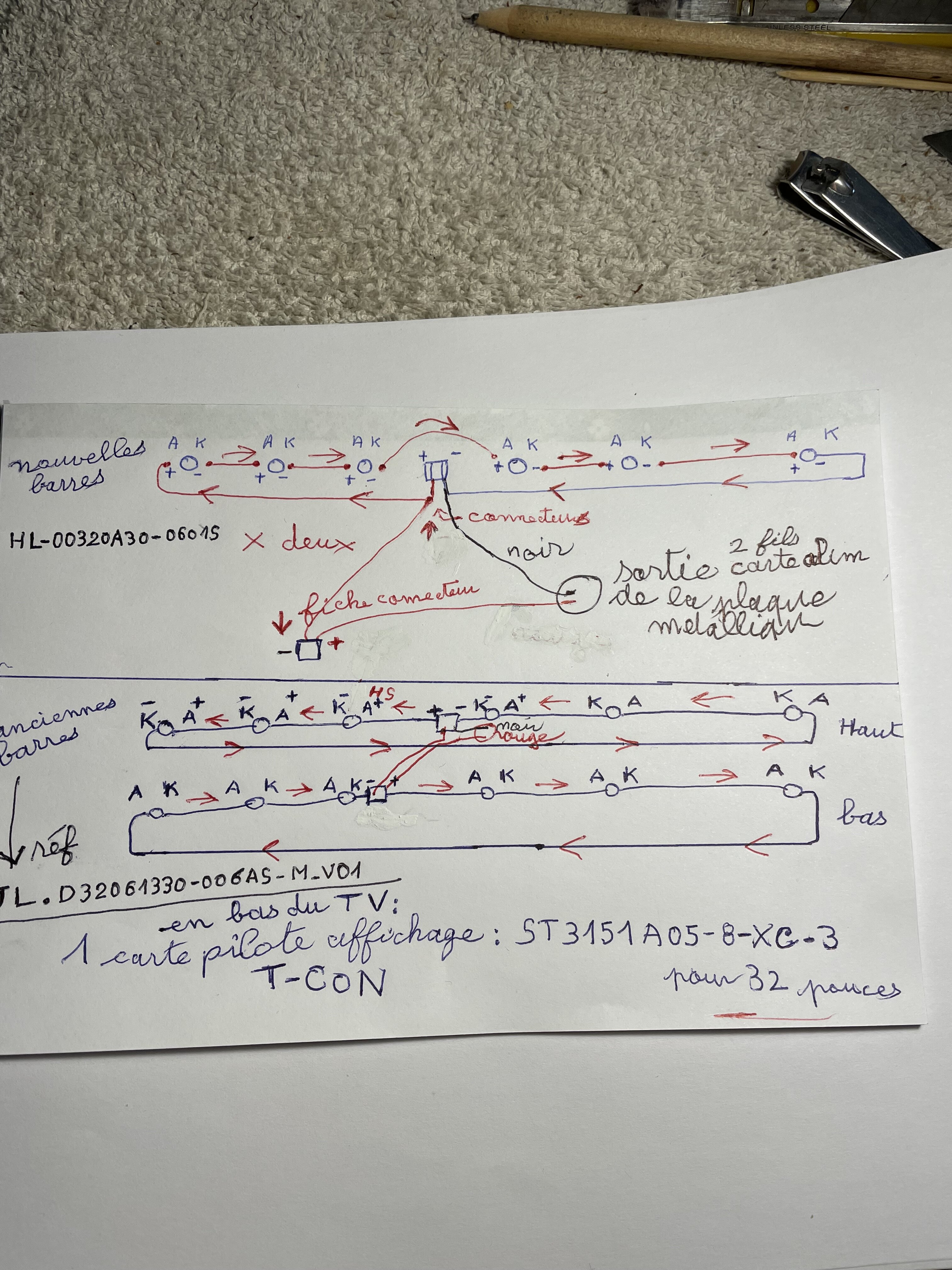

J’ai fait par curiosité le schéma électrique de ces barres, et on voit que les pcb collés sur les barres aluminium ne sont pas les mêmes, mais quand même en série.
En tout cas, ça fonctionne, pour ~10€ et 3heures de boulot avec la hantise de casser la dalle.

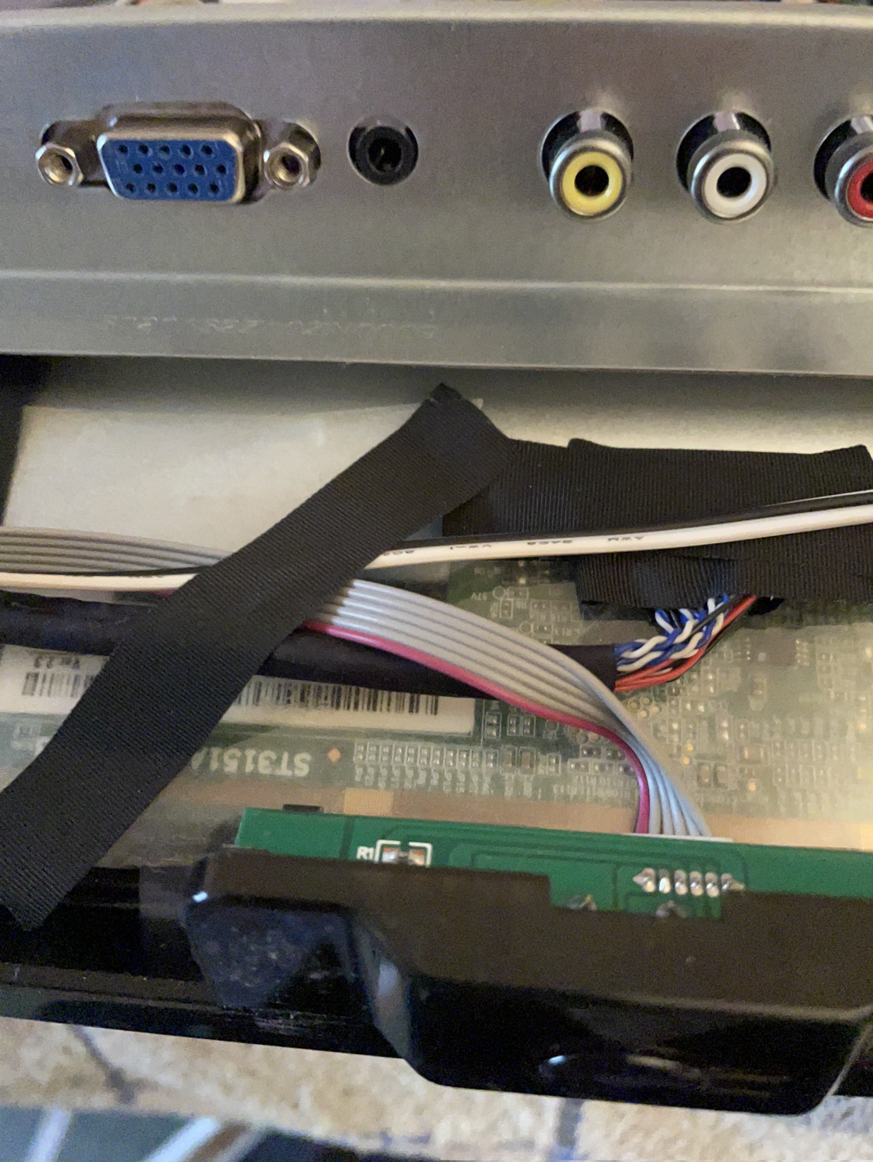

Contrairement à ce qui est dit, la carte principale n’est pas exactement une 3en1.
J’ai découvert la T-con en bas de l’écran, derrière le récepteur infrarouge.
Réf: ST3151A05-8-XC-3.
Rebonjour, l’alimentation (2fils sortant de la carte mère est de 41,7Volts à vide, non chargée par les leds.
J’en déduis une légère baisse en charge.
Pour moi étant donné une led HS, signifie bien que les 2 bandes sont totalement en série, sinon en série /parallèle, j’aurais eu un éclairage de la 2ème bande.
Les leds s’alimentent en série, soit.
Mais pour moi, une bande de 6 leds 6 volts en série ça fait 36 volts d’alimentation. Sinon ça n’éclaire pas ou faiblement.
Alors 2 bandes de 6 leds 6volts en série, ça fait…72 volts !
Je n’ai pas eu le réflexe de voir « l’aiguillage des séparations connecteurs côté barres leds.
Selon mon dessin, elles sont totalement en série.
Impossible de trouver sur le web un schéma de ces foutus retroeclairages.
