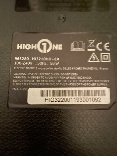

Je recherche des infos concernant le rétroéclairage d’un TV Highone HI3210HD, tombé en panne le 13/08/24 à l’allumage.
Du son, écran noir, sauf en approchant un iPhone en fonction lampe ; donc rétroéclairage en panne.

electrodepot ne fabrique pas de tv !
ouvre le boitier et repere les eventuelles références qui pourrait etre commune à d autres marques.

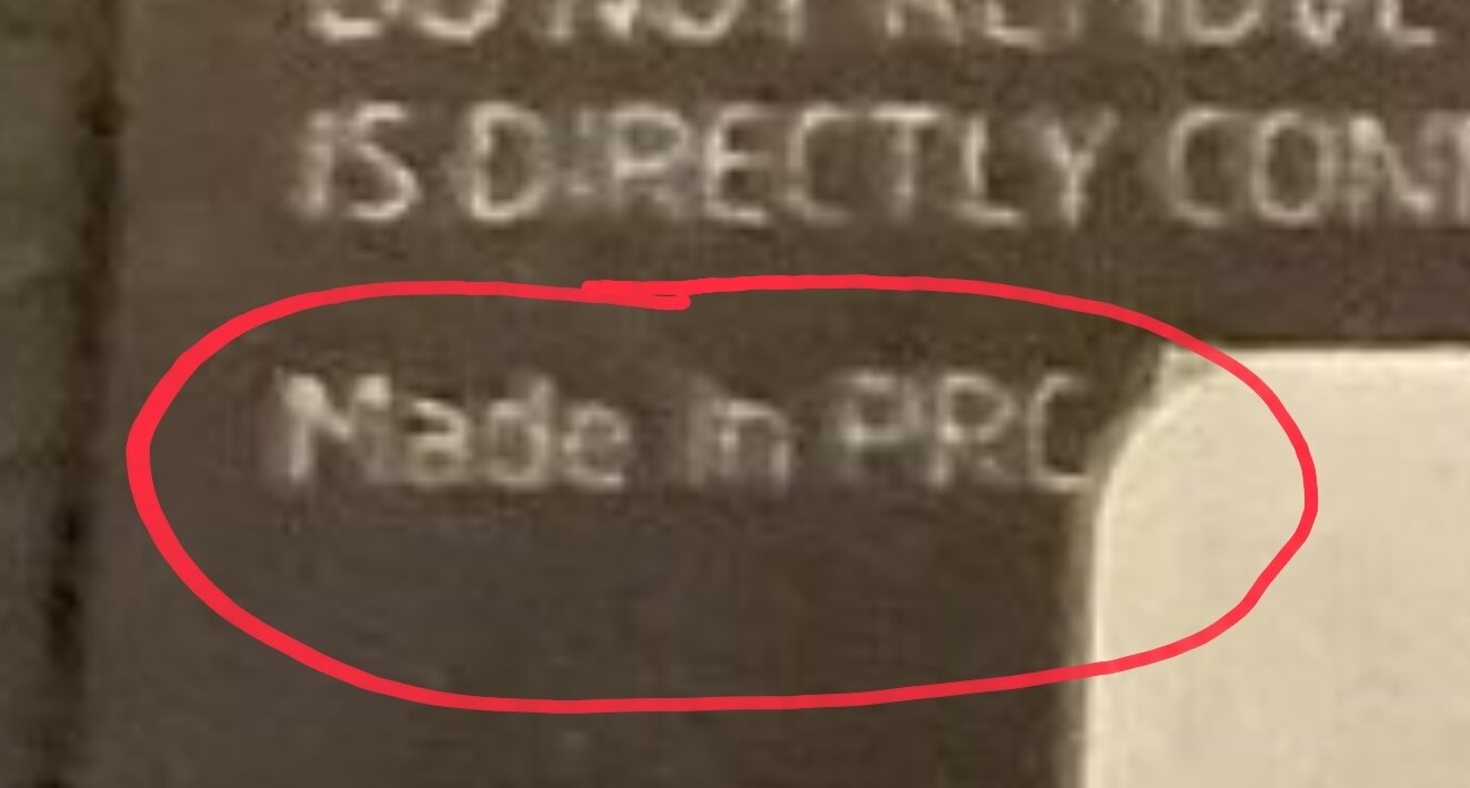

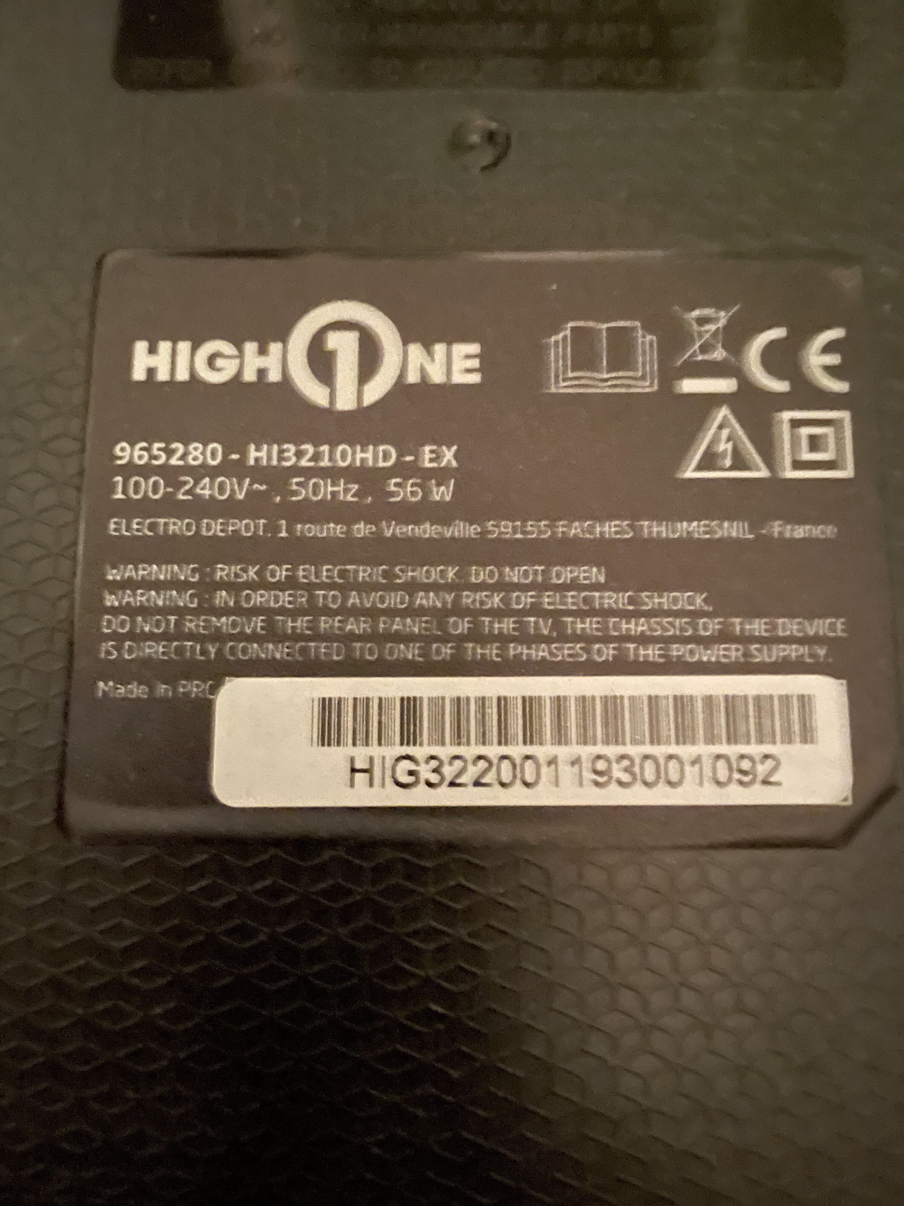

Apparemment cela vient tout droit de Chine et pas de Turquie :

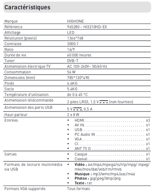

Les caractéristiques techniques de ce TV 31 pouces (80 cm) HIGHONE HI3210HD-EX commercialisé en 2020, vendu à 109 euros sur électro-dépot à l’époque,
on remarque qu’il n’a pas une dalle full HD, c’est limité à 1366 x 768 pixels.

Bonsoir à vous, effectivement, RPC, c’est fabriqué en Chine, reconditionné en Turquie, peu importe, c’est de trouver la… pas la dalle ! Mais juste les leds de retroeclairage led pour ce TV.

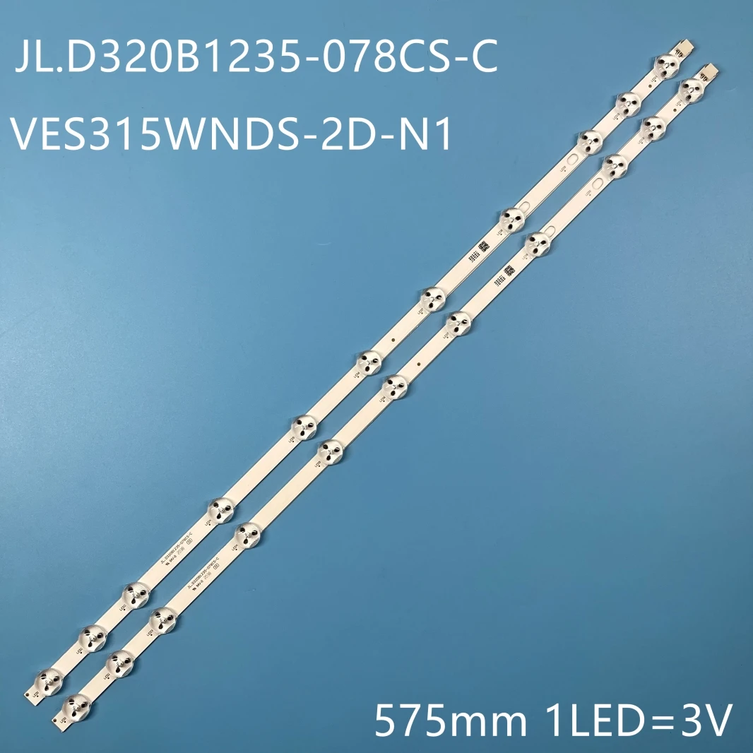

En cherchant « backlight for High One HI3210 » on ne trouve pas de produit directement compatible mais on le trouve pour des références proches, par exemple:
On en trouve pas mal pour Vestel, mais peu de chances qu’elles soient compatibles …

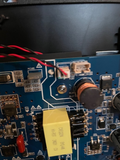

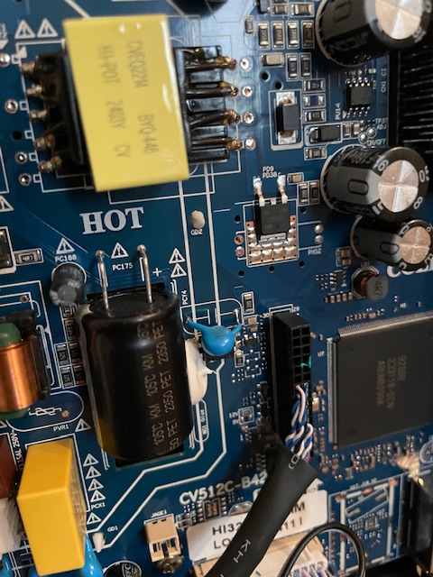

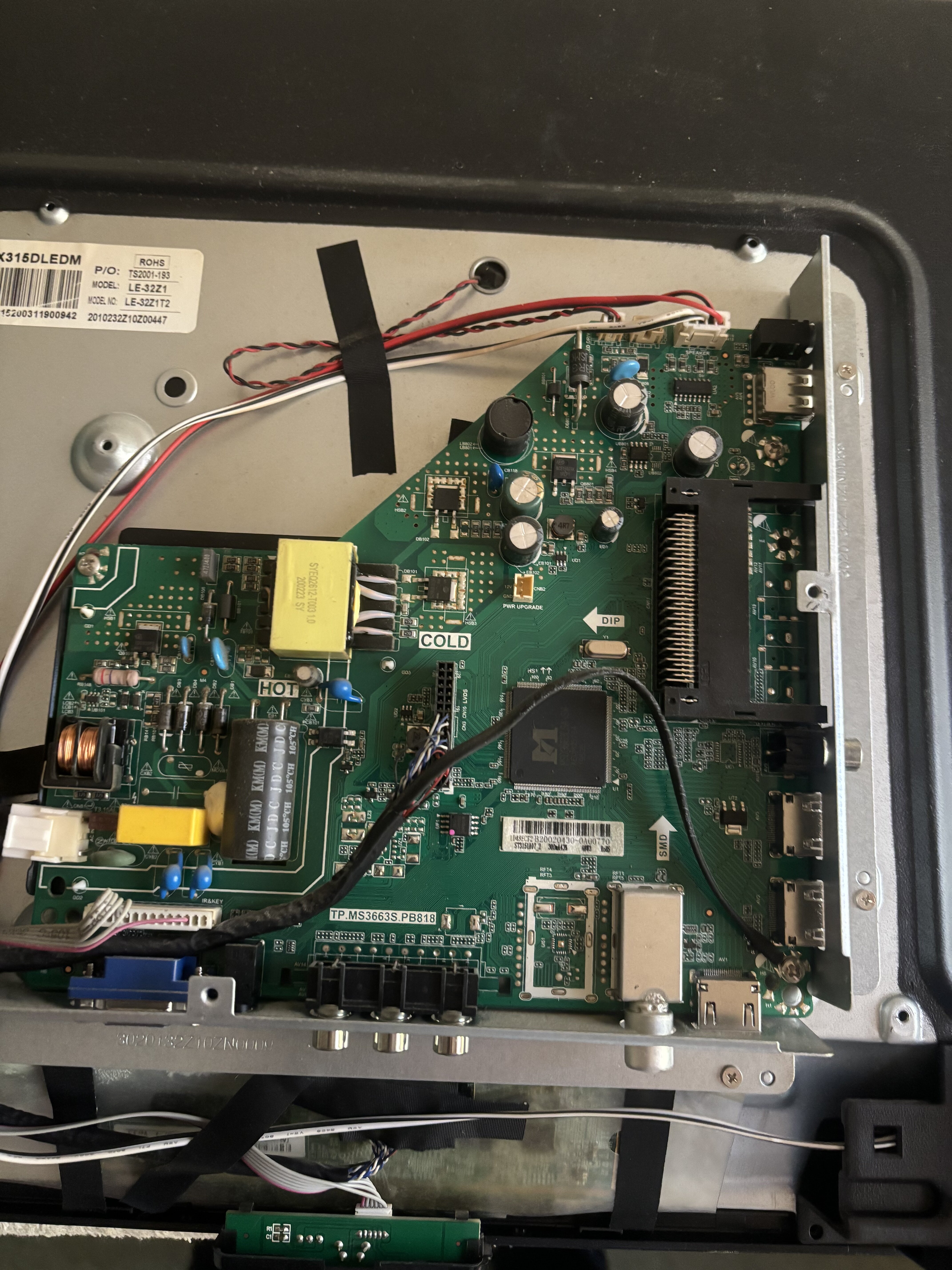

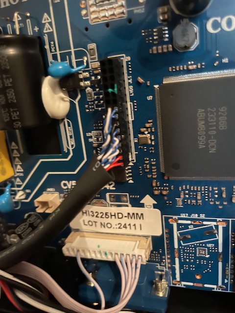

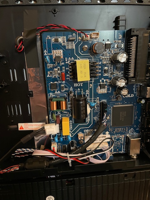

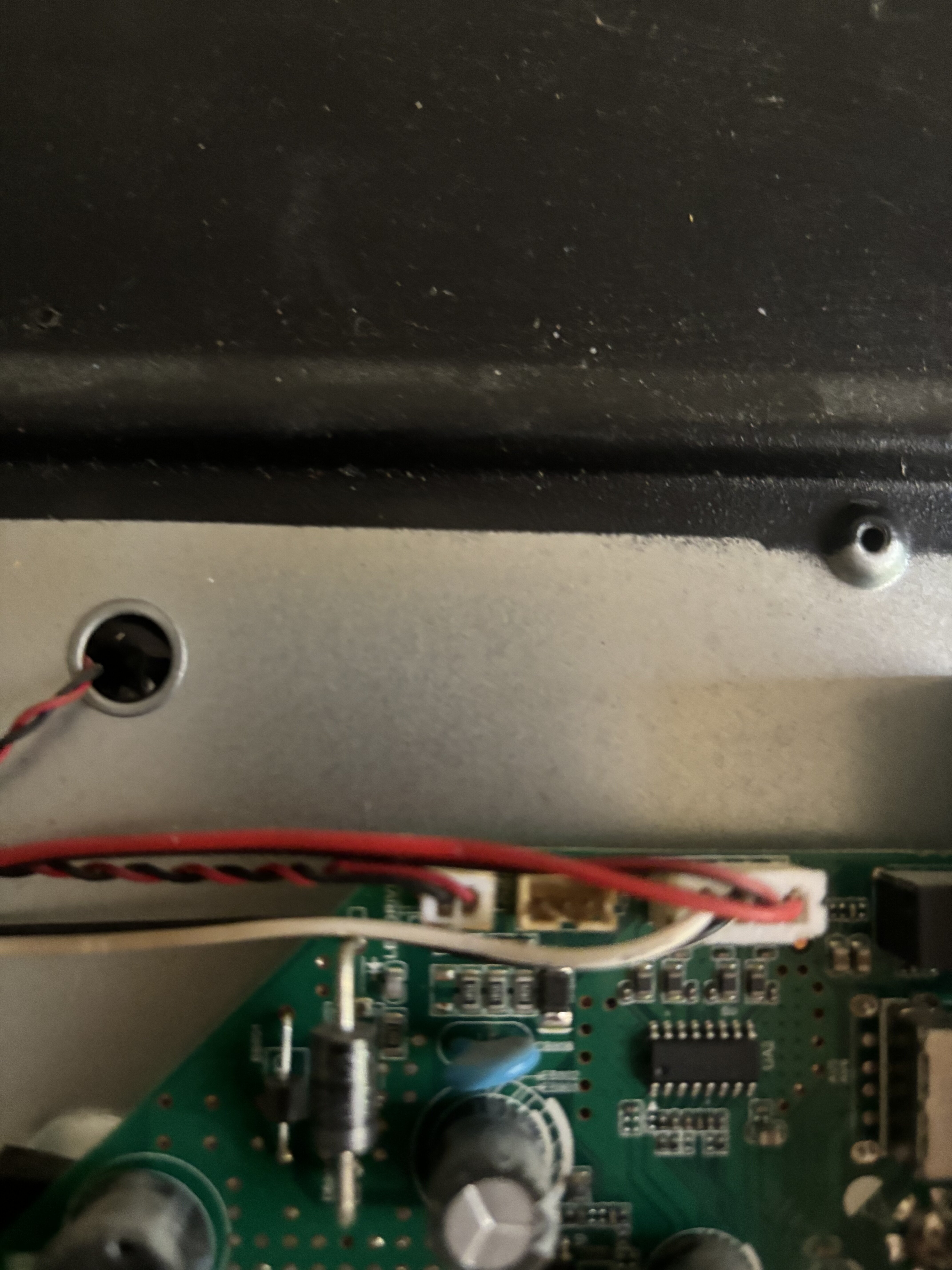

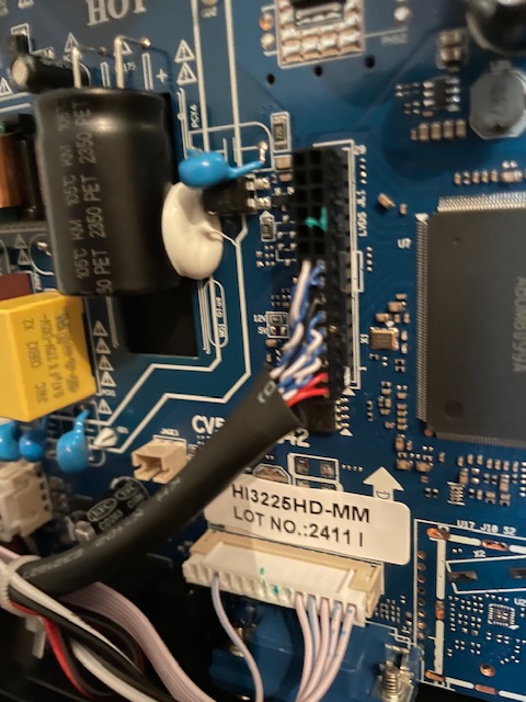

Bonjour à vous, j’ai juste démonté le cache de l’alimentation du tv hd3210hd.
J’ai mesuré la tension au connecteur « led driver » sur la carte alim, j’ai 41,7volts.

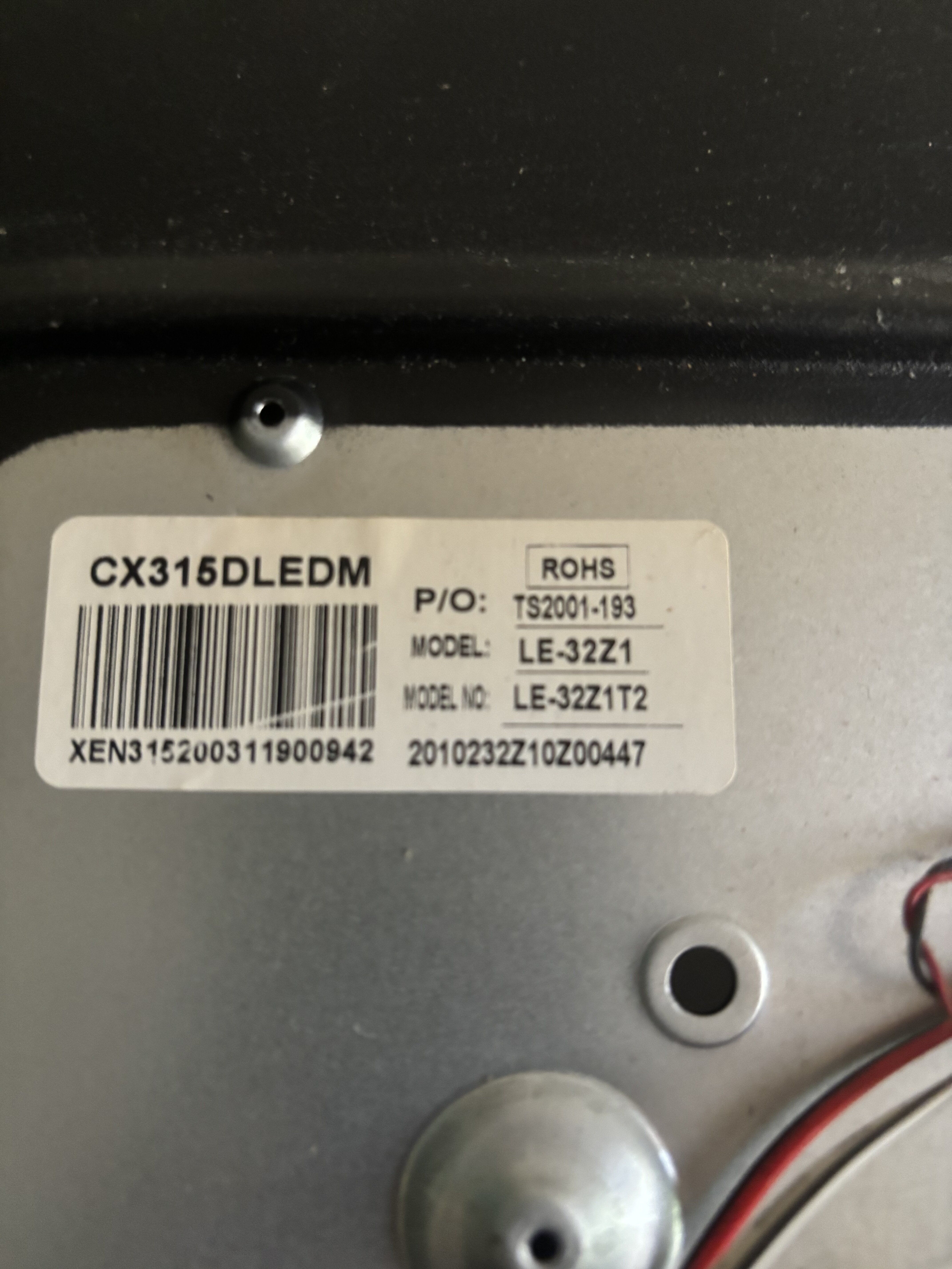

J’ai trouvé des références :CX315DLEDM.
MODEL: LE-32Z1.
Apparemment, cette tv est un assemblage de plusieurs constructeurs ?
Car quand je cherche sur amazon ou Ali express, la référence LE-32Z1 serait de la marque Smart-tech.
Je n’ai pas osé démonter plus en avant le TV. J’en étais déjà à 11 vis, d’autant que les filetages ne supportent pas des démontages répétés.

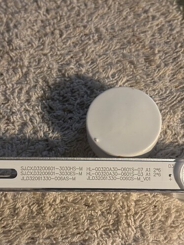

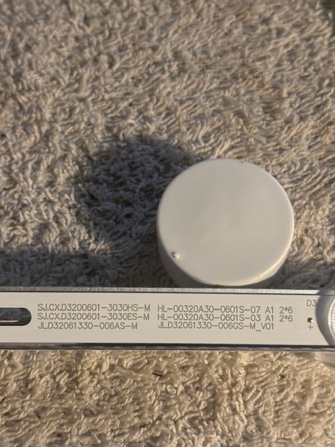

Apparemment, sur amazon avec ces références, ce sont 2 barres de 6 leds, 6 volts par led.
Hors, pour moi,sauf erreur, ces 2 barres leds sont câblées en série, et que la consommation globale de ces 12 leds en série, ramène donc à une tension approximative de 3volts par led.
Sur Ali express, avec les mêmes références, ils annoncent 2 rampes de 7 leds.
À mon avis, si les 2 rampes de leds étaient en parallèle, au moins 1 sur 2 s’allumerait…
Merci à vous.

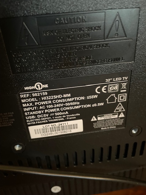

Bonjour à vous tous,
J’ai commandé et reçu aujourd’hui des rampes leds référence : HL-00320A30-601S
Barres 6 leds, 6 volts.
Pour un tv Highone HI3210HD.
J’ai commandé en double, des fois que mon nouveau tv HI3225HD-MM aurait des barres de leds compatibles !
