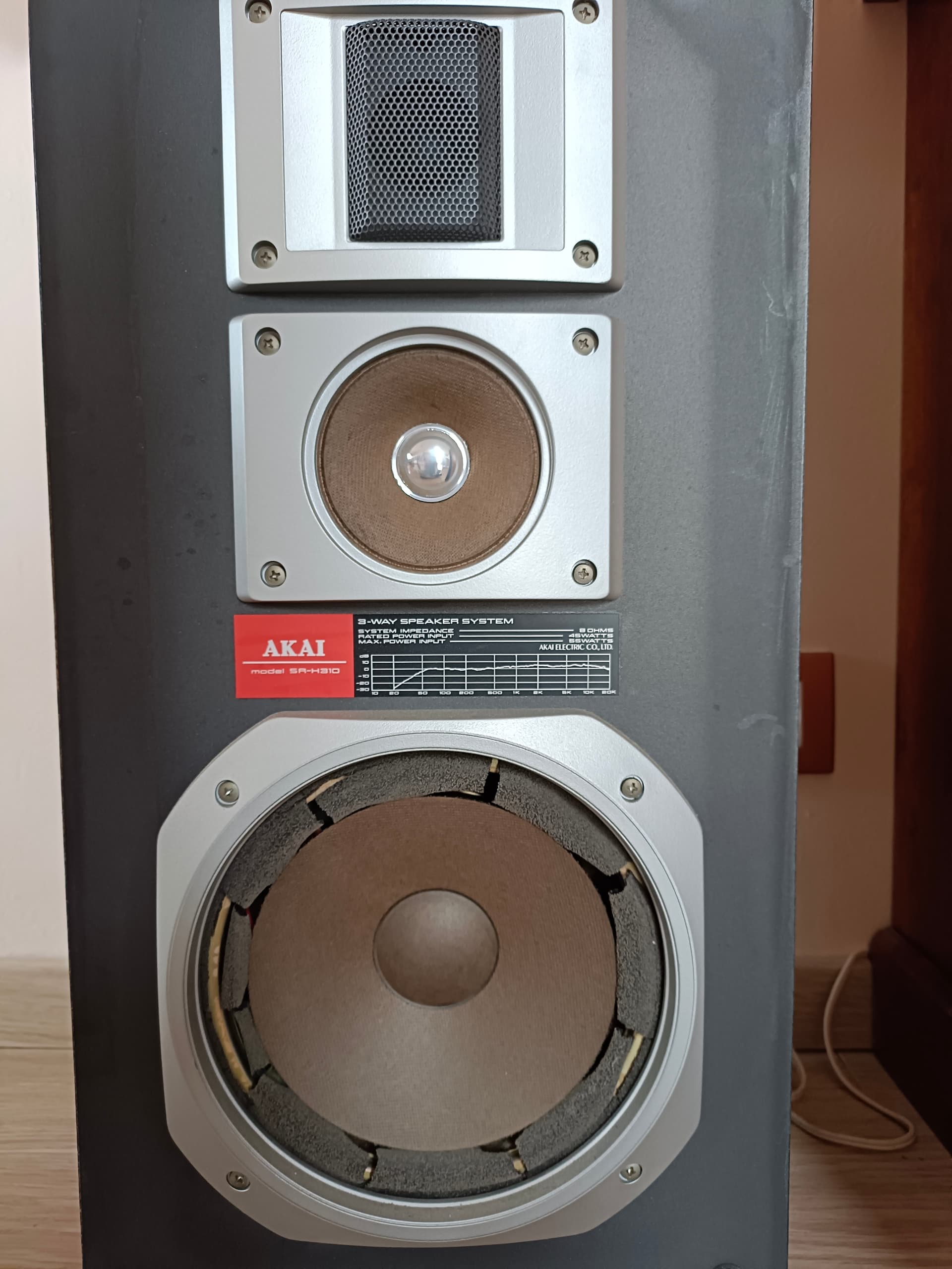

Remplacement suspension membrane HP boomer
C’est une question pour plus tard car je ne vais pas m en occuper cette année
Les enceintes chez mes parents sont fatiguées
J ai regardé des tutos sur internet
Ça n a pas l’air très compliqué mais entre la vidéo et la réalité c’est pas toujours pareil (surtout si la personne sur internet en a déjà fait quelques uns avant la vidéo
Donc elle a deja l habitude)
Sur certains tuto c’est remplacé direct sur d’autres une fréquence de quelques hetz est mise au moment du collage pour bien centrer la bobine mobile
Quelqu’un sur le forum a il déjà remplacer une suspension de HP ?
J ai aussi la possibilité de l’envoyer à la clinique du HP (je n ai pas regardé les prix)

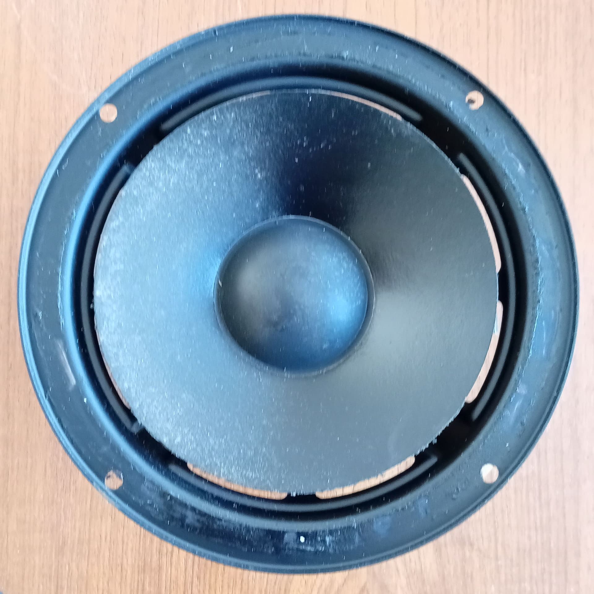

Je l’ai fait récemment sans difficulté et sans expérience préalable sur une enceinte Infinity (boomer de165 mm) avec une suspension achetée quelques euros sur Aliexpress.
Le seul problème sur ce boomer est que d’origine la suspension était collée sur l’arrière de la membrane, je l’ai recollée sur l’avant car c’est impossible à faire sur l’arrière, ça ne pose apparemment aucun problème.

En ce qui me concerne je n’ai rien fait de particulier pour le centrage qui était toujours assuré au niveau de la bobine mobile par la partie arrière (le HP fonctionnait normalement sans sa suspension AV, mais avec une mauvaise réponse dans les basses due au passage d’air entre l’intérieur et l’extérieur de l’enceinte par l’espace entre la membrane et le saladier).

Ces hp ont une petite 40ene d années
J ai vu l’état par azard l’autre jour en retirant le cache avant
Ça faisait environ 3 ans qu elles n avaient pas servis (ou presque car une ou 2 fois par an je fais tourner la chaîne pour les condensateurs et faire tourner la mécanique
Ça évite la panne totale le jour où on veut s en servir
