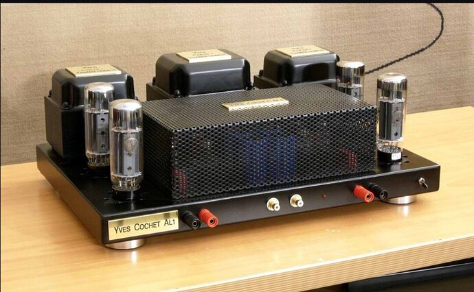

Bonjour, possible de voir à quoi ressemble cet ampli (simple curiosité) ?
Merci
Oui je vais mettre une photo @Arthur_Elec :slightly_smiling_face:

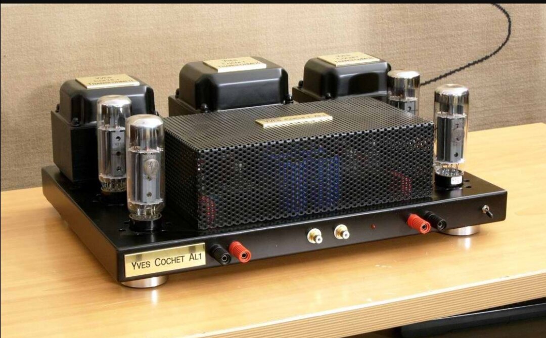

Il s’agit d’un Yves Cochet AL Un @Arthur_Elec C’est une version assez rare. Les autres venus après sont parfois visibles à la vente ou dans des présentations.
Cette photo est extraite du net. Je n’ai pour l’instant pas d’appareil photos performant pour prendre le mien. Désolé
Celui là on dirait des EL34, seulement un commentaire.
C’est possible @thermoionic, il y a eu plusieurs versions :slightly_smiling_face:. Aussi en kt90
Ce ne sont effectivement pas des KT88 :joy:
La photo servait à illustrer le type d’appareil…
Merci @xib pour avoir donné le modèle et une image d’illustration. Bel appareil !
plus d’infos ici:
Merci @Radioman33 :slightly_smiling_face:
Une photo plus nette ……. Belle bête

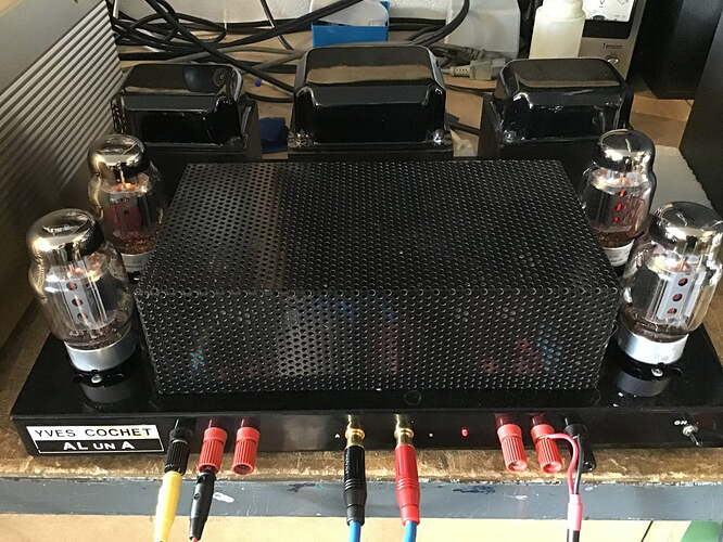

J’ai une question de néophyte, comment savez-vous quel couleur brancher sur l’entrée du Yves Cochet ? Noir en A et Rouge en B ou inversement ?
J’ai tendance à dire que la réponse est en clair sur la photo mise juste au dessus par @F6CER
Bonjour T,
ça dépend si l’ampli est coté enceintes ou dans votre dos quand vous écoutez la musique…
Et oui… Le mieux est de télécharger un MP3 sur le net qui chante « droite droite droite » puis « gauche gauche gauche ». Je l’ai fait pour être sûr.
Bonne bidouille
Bonjour Tom78
L’ampli se fout de la gauche ou de la droite. Il suffit donc d’être consistent.
Si vous branchez le fil source rouge (droite, en anglais rouge se dit RED et droite se dit RIGHT) en A, Il vous faudra brancher les HP de droite sur la sortie A. On peut le vérifier facilement si le préampli a un potentiomètre balance.
Merci pour vos retours rapides !
Je vais faire le test avec un son qui faire varier fortement la balance et ainsi voir si je suis bien câblé.
Merci et belle journée.
J’ai bien effectué le test. Très pratique la video youtube avec un son qui alterne gauche/droite quand on n’a pas la possibilité de jouer avec la balance.
Chose surprenante, mon branchement est à l’inverse de F6CER.
Ceci étant dit, la qualité sonore de cet ampli est des plus plaisantes.
